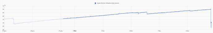

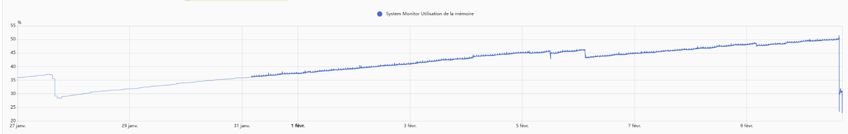

Concernant la fuite mémoire, j’ai raté l’info de la version beta, donc j’ai toujours des fuites…
Cette version date de fin décembre de mémoire, tu peux l’installer via HACS en affichant les versions bêta. :slight_smile:
Test en cour
L’état de la fuite avant le test:
22% de RAM en 15j c’était déjà raisonnable (env 900 MB)
Réponse dans quelques jours (si je ne fais pas trop de resets…) pour voir une augmentation on l’espère inferieure à 1.4% ou 60MB par jour… :crossed_fingers:
C’est quelle mémoire couvert par ces mesures? Je suis en docker et je ne voix pas beaucoup
Je suis en HAOS « bare metal ».
C’est l’usage de la RAM du mini PC remonté par HAOS.
Il va falloir être patient…
Pour l’instant c’est difficile à dire si c’est mieux ou pas…
Et je vais tenter d’éviter les reset dans les jours qui viennent…

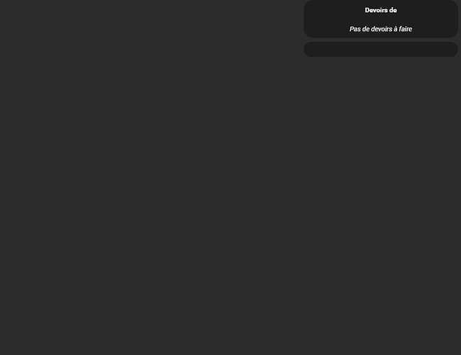

Salut, je suis le seul, je n’ai plus rien depuis qq jours :
Hello !
Désolé, j’ai vu ton DM ce week-end mais je n’ai pas pris le temps d’y répondre encore, mais maintenant je ne trouve plus ton message :slight_smile:
Si tu mes les renvoies, je les intègre en te créditant :wink:
@Kaissy, est-ce que tu n’aurais pas changé de trimestre par hasard ?
SAlut , je n’ai fait aucune modif, j’ai relancé HA sans succès
Ce n’est pas toi qui aurais changé de trimestre, mais l’établissement scolaire.
Du coup plus rien dans pronote jusqu’aux prochains devoirs publiés.
Ca fait ça à la plupart d’entre nous à chaque trimestre / semestre… Plus de note, plus de moyennes, etc…
Regarde sur pronote directement, si le « nouveau » trimestre (celui en cours) est vide c’est normal que HA n’aie rien.
Idem je n’ai plus aucune info, car le 3e trimestre commence.
Fuite mémoire toujours d’actualité meme avec les beta, le restart HA très régulièrement est necessaire
OK merci je comprend, mais je n’ai même pas de planning
