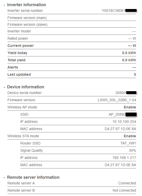

Même problème, je viens de recevoir cette semaine un Play2 (référence Y00) et l’intégration ne fonctionne pas en effet.
@Agal où as-tu trouver la référence de l’onduleur d’ailleurs ?
As-tu des info de remontées de puissance ?
Moi aucune alors que depuis +3h il est a >400W de production.
Merci par avance,
Salut @f0xbr0wn, j’ai demandé au service client, tout simplement (j’avais un soucis avec l’app).
ça colle d’ailleurs avec un article de blog sur auto-domo trouvable en cherchant « TSUN MX450 sunology » dans un moteur de recherche.
Non, je n’ai pas les remontées de puissances sur la partie web de l’onduleur, je ne les ai que dans l’app Sunology.
Cela étant dit j’ai cru voir des captures d’écran de gens qui ont des onduleurs compatibles, et il n’y avait pas plus d’infos, donc ça ne m’a pas inquiété plus que ça.
Il semble que le développeur de tsun-gen3-proxy GitHub - s-allius/tsun-gen3-proxy: This proxy enables a reliable connection between TSUN inverters (eg. TSOL MS800, MS2000, MS3000), batteries (TSOL DC1000) and an MQTT broker in order to integrate them into typical home automation systems.
ait travaillé ces jours-ci sur son application. Peut-être faudrait-il le contacter pour qu’il intègre les MX450
Bonne idée je viens d’ouvrir un ticket, on sait jamais.
@f0xbr0wn : l’onduleur Y00 sera compatible avec la prochaine release de l’addon (issue 362 du projet)
Super de réactivité !
