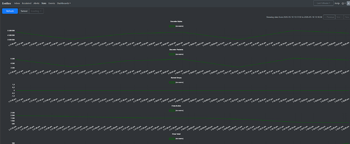

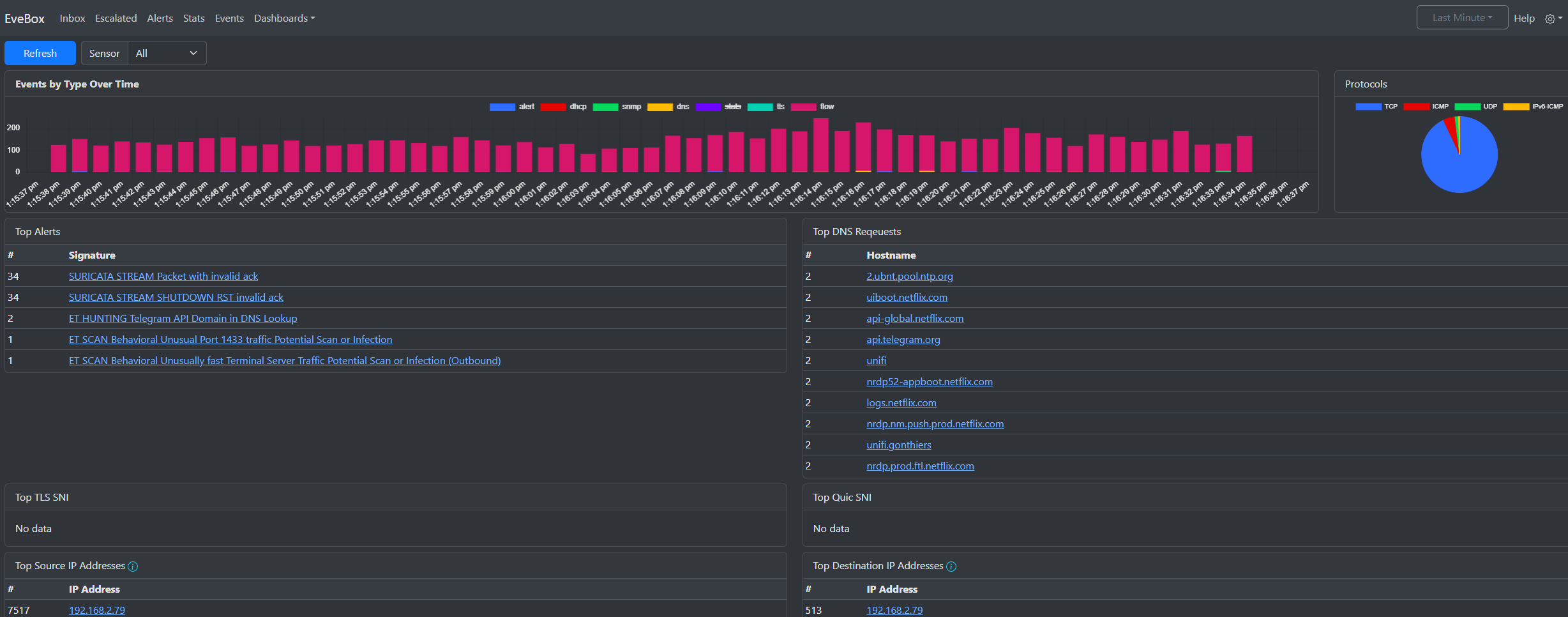

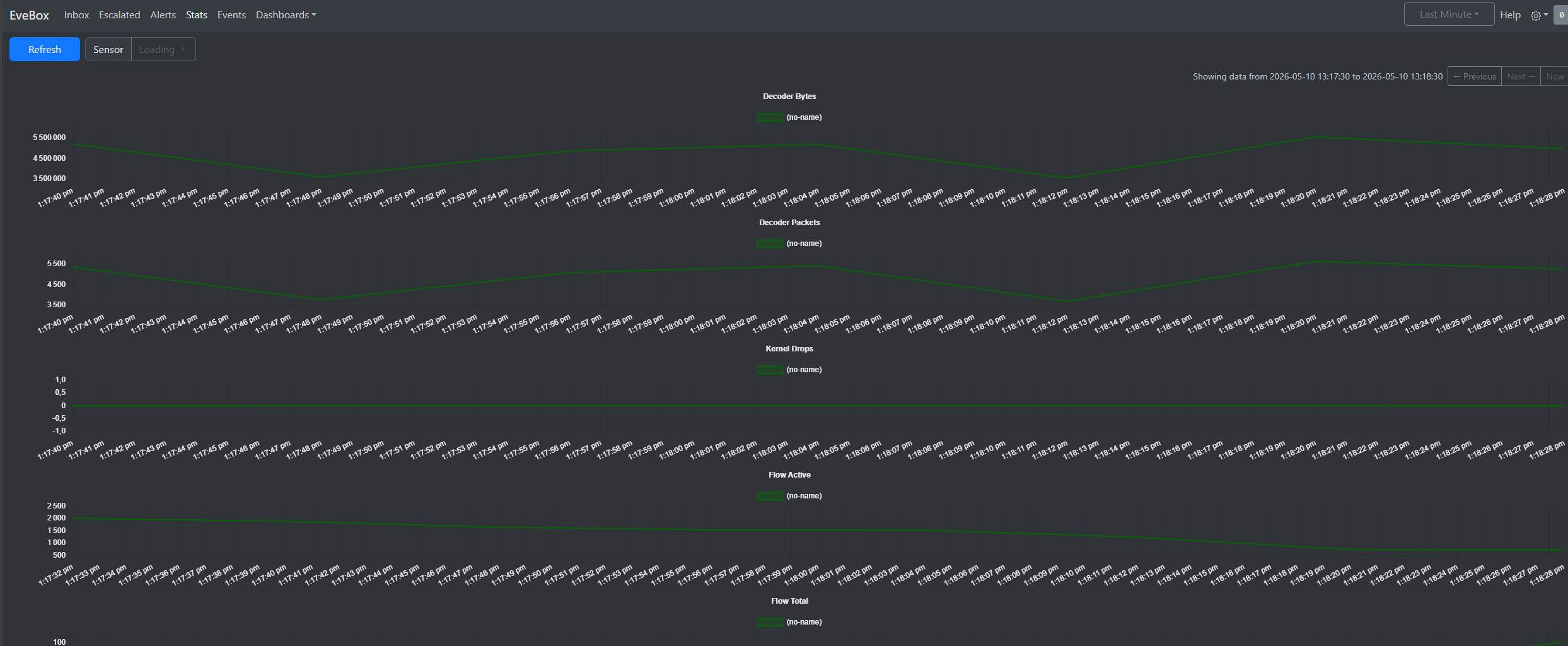

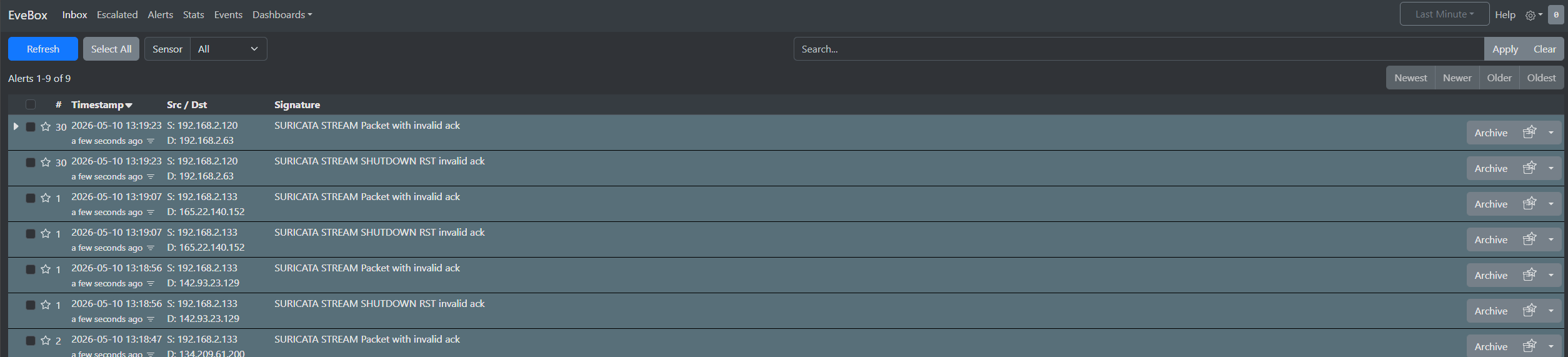

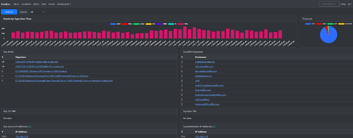

Ok, finalement j’avais pas trop mal compris et en plus j’ai pu installer un container avec EveBox et maintenant j’ai un tableau de bord, hors HA, de ces alertes IDS, exemples :
beaucoup de rouge ! dois je m’inquiéter :sweat_smile:
Déjà j’ai repéré 3 caméras qui causent entre elles déjà, et en plus avec nos amis chinois, (Baidu) , et ce traffique beaucoup, ça sent le filtrage sur la box très prochainement !

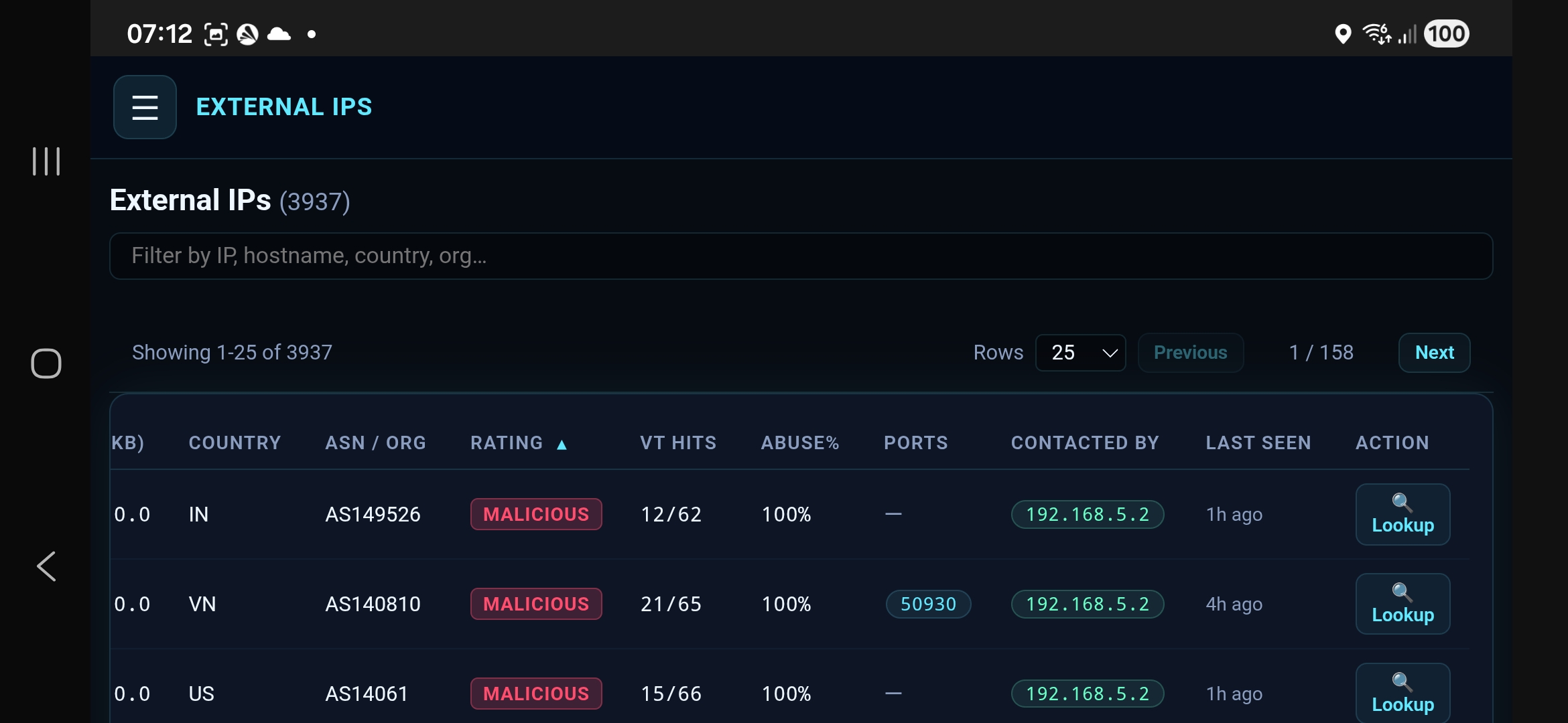

Dans l’onglet external IP il y a une colonne contacted by , ma question c’est est ce que c’est bien le réseau interne qui initie la connexion dans ce cas ( et donc attention aux ip malicious) ou est ce que c’est l’ip en question qui a contacté l’hôte ( et dans ce cas c’est peut-être grave aussi mais pas la même analyse)
En l’occurrence j’ai cowrie qui tourne et je ban tout ce qui tente de s’y connecter. Si c’est une ip externe qui initie la connexion, bah c’est peut-être pas grave. Si c’est l’hôte qui tente de de connecter à l’ip en question de façon proactive alors attention danger…
Un exemple:
Et j’ai pas trouvé dans la doc la solution à ma question…
Ne faudrait il pas une colonne contacted from ? Ou un truc dans le genre
Mais il y a l’IP externe et le contacted by, c’est pas ça que tu souhaites ? Ça donne bien le sens de la connection ?
Si l’IP en début de ligne est externe et le contacted by interne c’est donc une connexion initiée depuis ton LAN vers l’extérieur.
Bah justement, ip externe ca peut juste être la liste des ip qui ont eu une connexion sans préciser le sens. Et dans contacted by ca pourrait être juste la machine qui a eu l’interaction sans specification du sens exact.
C’est pour ça que je demande ça ne me semble pas limpide mais ce n’est peut-être que moi.
hmmm peut etre, pour moi « contacted by » ça veut dire que c’est cette ip qui a initié la connection vers l’ip qui citée en début de ligne, donc ça semble donner le sens ?
par exemple je vois le 1.1.1.1 et en « contacted by » je vois toutes mes ip locales, ça dit bien que toutes mes ip locales ont contacté ce dns
enfin c’est ma compréhension
Très bon point, merci.
Jusque là, je prenais en compte seulement des connections ‹ outbound › (du réseau interne vers une ip publique). Donc contacted by est bien l’ip qui initie la connection.
Ma foi, ton use case est censé: dans le cas d’un server hosté dans le réseau interne, c’est l’ip publique qui initie la connection.
→ actuellement, ce cas de figure n’est pas couvert (pas de traces dans External IPs) mais l’ip interne apparait dans les hosts avec ces ports ouverts.
Je songe à rajouter une colonne qui dirait direction: dans la plupart des cas ce sera du ‹ outbound ›, mais il pourrait y avoir du ‹ inbound › aussi (et ça devrait réagir comme pour le ‹ outbound › - enrichir et flagger si l’ip est malicieuse/suspicieuse).
Je rajoute également du ‹ both ›:
(signifie que la même adresse IP externe a été observée dans des flux de communication dans les deux sens :
  • Au moins un flux sortant : l’un de vos appareils internes a initié une connexion vers cette adresse IP.
  • Au moins un flux entrant : cette adresse IP a initié une connexion vers l’un de vos serveurs internes.
Use-cases
  1. Pattern webhook / callback — un appareil interne appelle une API cloud (sortant), et ce service cloud rappelle ensuite votre serveur webhook auto-hébergé (entrant). Comportement normal.
  2. Service à double rôle — vous faites tourner un serveur accessible depuis internet et ce même serveur émet aussi des connexions sortantes vers un hôte distant. Cet hôte distant apparaîtra en « Both ».
  3. Cas suspect — une IP que l’un de vos appareils a contactée en premier, et qui se reconnecte ensuite en entrant vers un autre hôte interne. Ce schéma (beacon puis rappel, ou reconnaissance C2) doit être alerté. Ce cas rajoute un :warning: à côté de both.
je vais release avec ça et faire un test avec serveur interne de test.
@faiseurdepluie je suis preneur de feedback sur cette feature, merci encore!

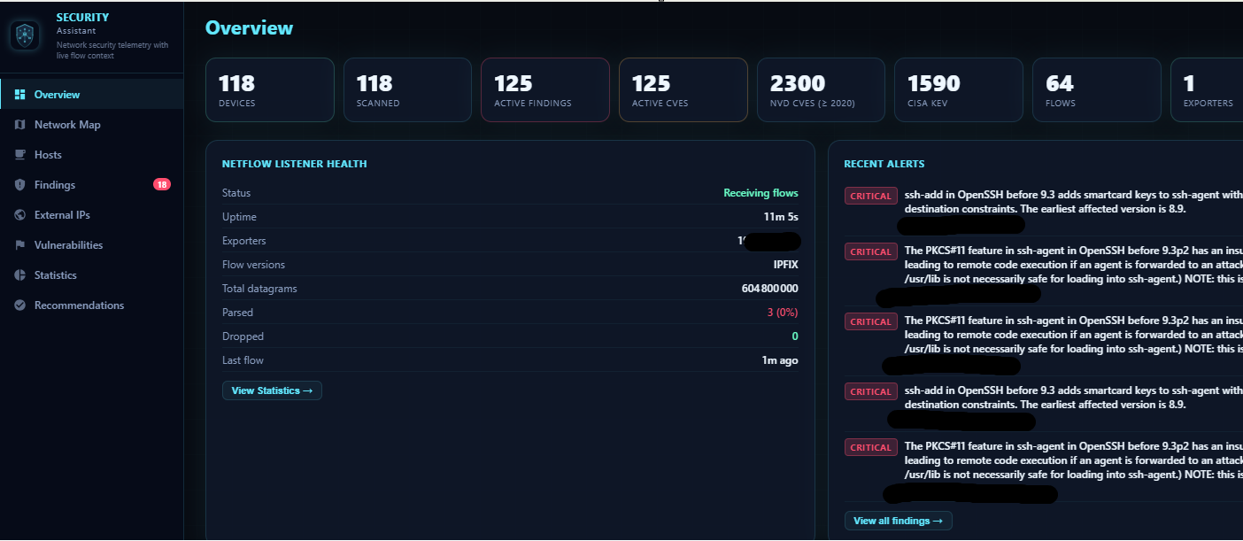

Tombé un peu par hasard tout à l’heure sur ton article, j’ai décidé de me lancer
Ayant un pfsense, ça m’a facilité le job . Installation de softflowd , puis config qui pointe vers mon Ha. Le reste de la procédure a été tiré de ton article.
Bon, 125 Cve trouvés en 10 mn :frowning: , j’ai un peu de travail devant moi.
En attendant, merci pour ton article !
