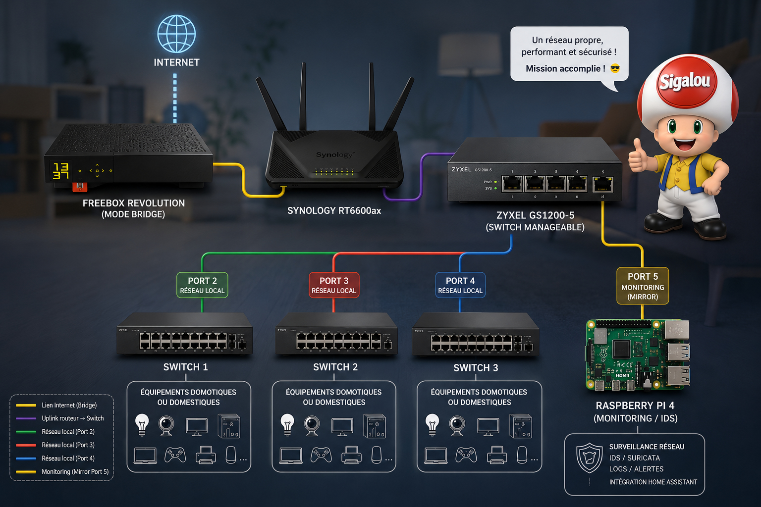

Je viens de publier un gros RetEx sur la mise en place d’un système de surveillance réseau domestique passif, évidemment le résultat remonte sur Home Assistant.
L’objectif : surveiller l’activité réseau de la maison sans modifier l’infrastructure existante et sans risque pour la stabilité du réseau.
Le principe est assez simple :
  • je ne touche quasiment pas au réseau actuel ni à Home Assistant ;
  • j’ajoute un switch manageable capable de faire du port mirroring ;
  • le switch duplique le trafic réseau vers un Raspberry Pi ;
  • le Raspberry analyse les flux avec Suricata ;
  • Home Security Assistant centralise ensuite les informations de sécurité dans Home Assistant.

J’ai essayé de détailler toute l’installation pas à pas, avec :
  • le câblage ;
  • la configuration du switch ;
  • l’installation du Raspberry ;
  • Suricata ;
  • softflowd ;
  • Home Security Assistant ;
  • les pièges à éviter ;
  • et beaucoup de captures d’écran.

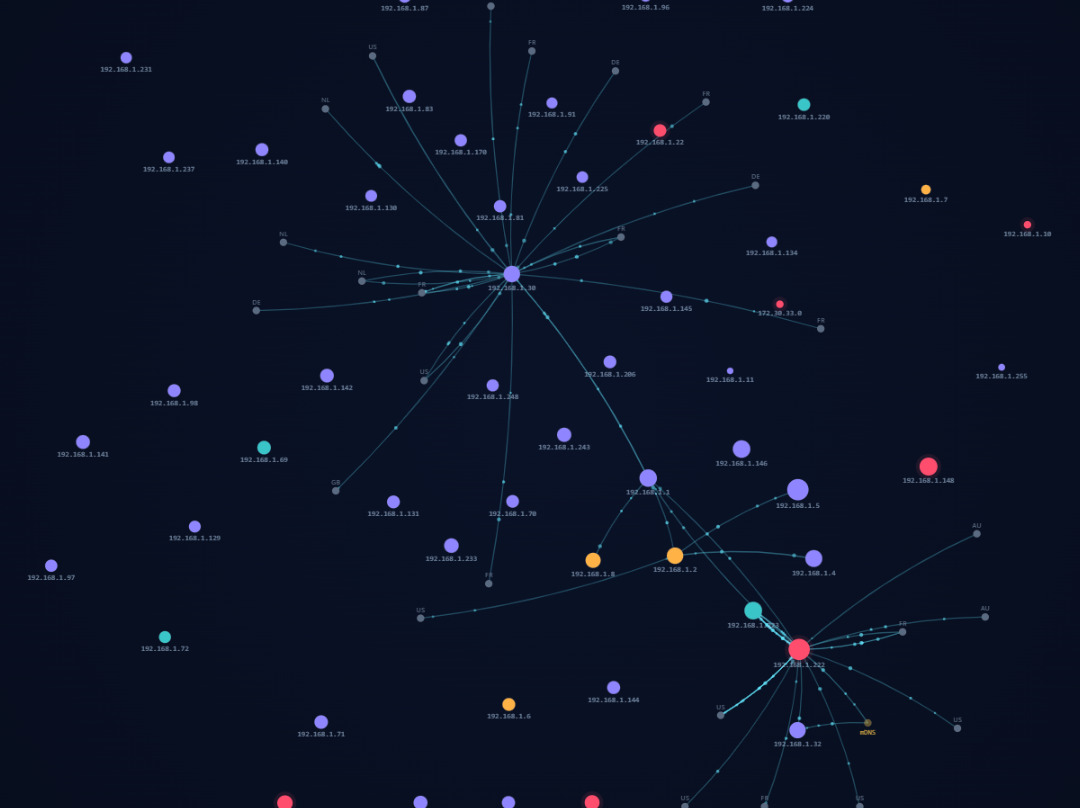

Non pas du tout, ton article est parfait et super bien détaillé. J’aurais pas réussi à faire autant bien et clair. Les noms viennent de des intégrations tracker de HA. J’ai ping et nmap tracker. Dans ma v0.7.0, j’ai fait que le network map affichent l’ip et un nom si il en existe un. Je finis mes tests sur le mode training pour une ‹ baseline › avec un score et findings basé sur un comportement déviant et je release.

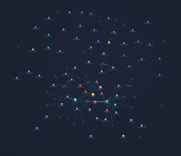

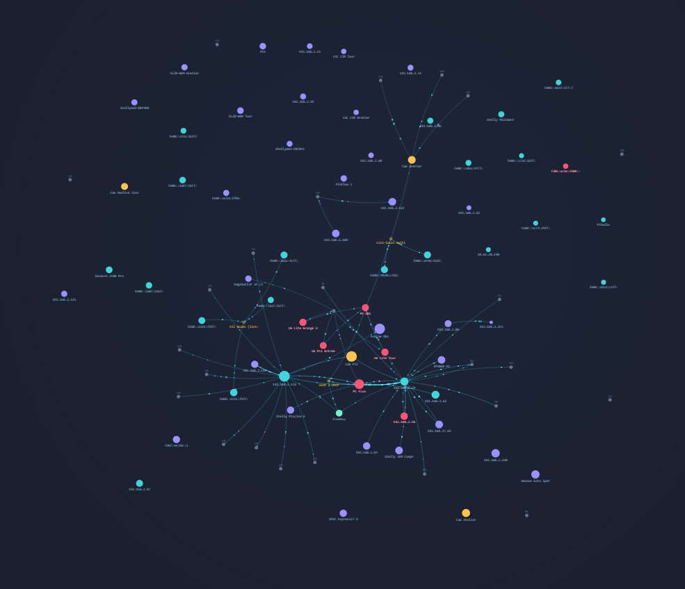

ma network map :
Tu as bien avancé, bravo. On partage sur nos tests :wink:
Bien avancé oui, je vais ajouter suricate, mais honnêtement mes compétences ne sont pas au niveau de ce que j’ai monté, mais enfin c’est sympa et peut être vais je progresser en compétences ? :winking_face_with_tongue:
Mais au moins ça démontre que c’est tout à fait faisable, l’intégration home security assistant est vraiment un bijou qui fonctionne dès qu’on active, impressionnant.
