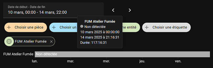

Particulier votre capteur… Depuis lundi pas une déconnexion de mon côté
@Usernet
Tu utilises l’intégration ZHA ou zigbee2mqtt ? Tu as version du micrologiciel ?
Je possède la clé Home Assistant Connect ZBT-1 avec une integration ZHA

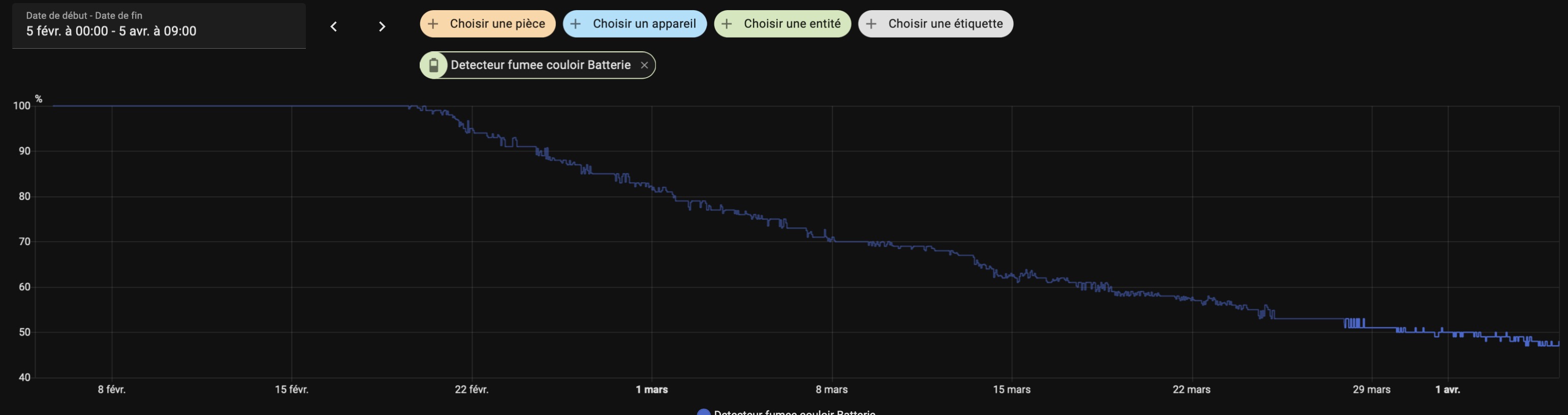

En revanche, la batterie se décharge bien plus vite que prévu… Ils annoncent 10 ans d’autonomie, mais je suis déjà à 81 % au bout d’une semaine !
moi aussi la batterie descend vite, 50% :
