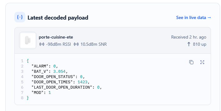

Dans la console TTN j’ai ça
tu as provoqué un changement du capteur une fois fait les modifs ? car cela ne se rafraichit que quand le capteur change d’état :wink:
Oui donc ton json et le code HA est bon donc ça devrait être tout bon :wink:
je suis allé ouvrir puis refermer la porte de la cuisine d’été qui donne sur le jardin et c’est tout bon.

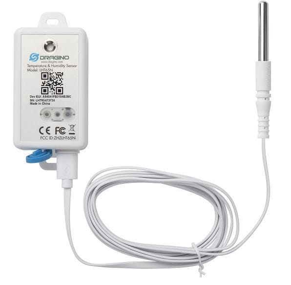

Pour le LHT65 tu le mets en sensor comme ceci et ça roule :wink:
    - state_topic: "v3/sonde-ambiance@ttn/devices/terrasse/up"
      name: “Terrasse Température”
      value_template: '{{ value_json.uplink_message.decoded_payload.TempC_DS }}'
      state_class: measurement
      unit_of_measurement: °C
      availability_mode: latest
      name: “Terrasse Humidité”
      value_template: '{{ value_json.uplink_message.decoded_payload.Hum_SHT }}'
      unit_of_measurement: "%"

Je n’ai pas de sonde externe pour la température donc c’est TempC_SHT

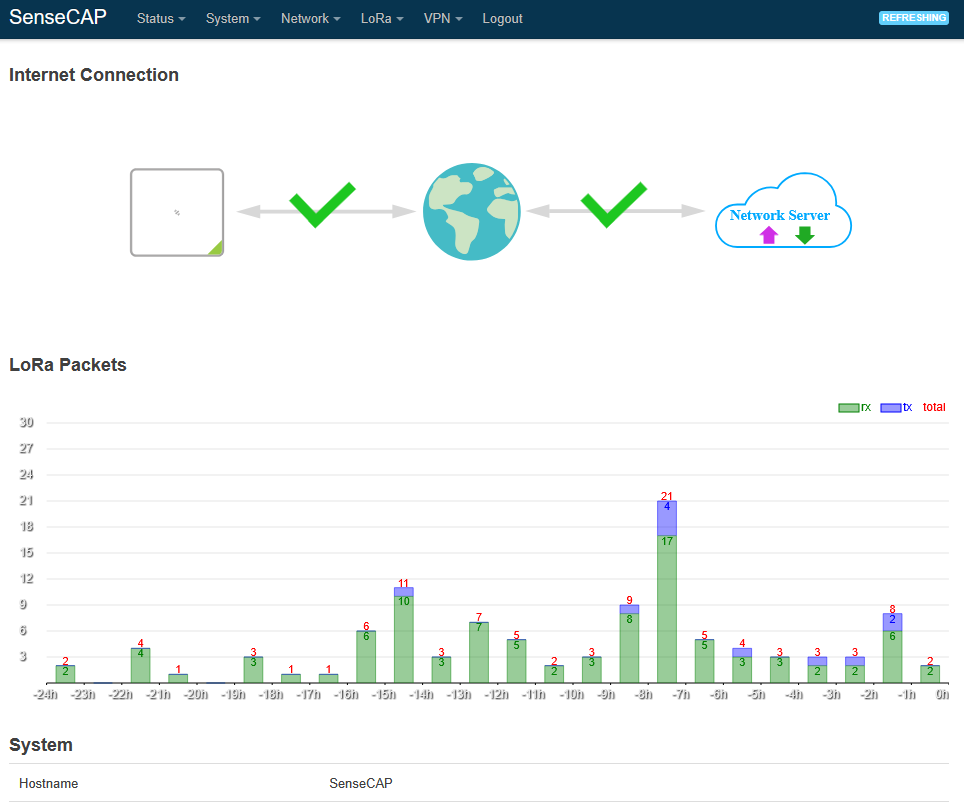

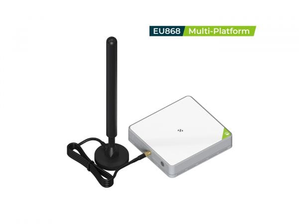

Je cherche à configurer maintenant TTN Gateway Sensor pour ma gateway SenseCAP

Tu parles de quoi ? tu peux pas monitorer l’état de la gw à travers TTN malheureusement :frowning:
Dans ton premier article sur Lora tu indiques cette gateway :
Et le TTN Gateway Sensor c’est ça :
mais j’ai l’impression que ça ne marche que pour cette gateway :
Re,
Malheureusement cela ne marche ou marchait qu’avec les bornes TTN spécifiquement et toute façon pas mis à jour depuis 4 ans cela ne doit même plus marcher avec HA non plus !
Tu peux déjà faire une surveillance basique de la gw en la pigant depuis HA :wink:

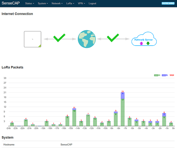

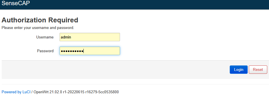

J’ai ça pour « surveiller » le SenseCap mais je n’y trouve pas les appareils.
Bonne journée.
Gérard
C’est à dire ? ta capture d’écran monte un écran de login d’un appareil sous OpenWRT mais la Sensecap gateway que tu as ne tourne pas sous OpenWRT à ce que je sache !
Vincèn
Si si ! J’ai les packets reçus et envoyés
Désolé j’ai mal compris ta question, tu parlais de voir dans la gateway les appareils qui communiquent avec elles ? en général tu peux pas le voir aisément en dehors des logs de la gw sinon cela apparait aussi en temps réel dans la console TTN en ligne :wink:
