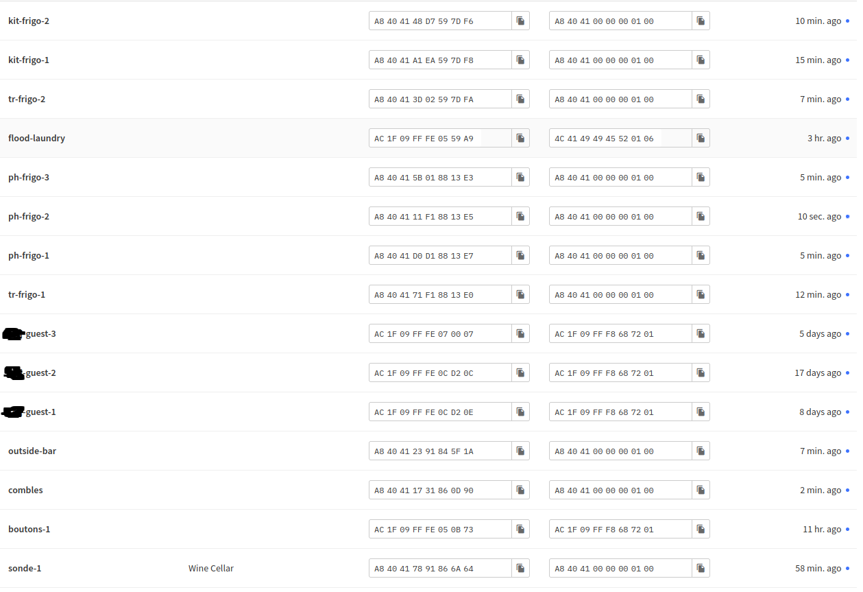

Un exemple concret d’utilisation du LoRa chez un client. On a installé une borne LoRa car la zone est pas vraiment couverte par le réseau TTN. Un Pi3 avec un HAT RakWireless installé dans les combles permet de couvrir largement toute la propriété et le voisinage.
On a installé des capteurs de température style LHT65 ou LHT52 pour monitorer la température de la cave à vin (la cave à vin en sous sol ne pose pas de soucis pour le LoRa), les frigos et congélateurs (tous ces capteurs sont liés à des automations pour envoyer des alertes sur mobile au gardien en cas de soucis), mais également à l’extérieur pour que le client puisse avoir la température affichée sur les écrans tactiles de l’installation.
On a également un capteur d’inondation dans la lingerie (hé oui les machines à laver qui débordent/fuient cela arrive !).
On a également des télécos 4 boutons RakWireless qui permettent de piloter des éclairages extérieurs, le portail entre autre et ici plus de soucis de portée on peut ouvrir le portail à 500m de la propriété :smiley:
Ça peut être intéressant aussi pour le gaz par et autres compteur en limite de propriété.
