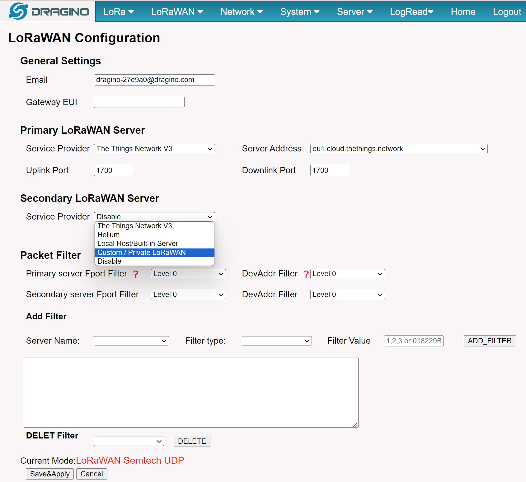

Pour la question des serveurs multiples, dans mon cas à moi, ma passerelle le supporte. J’ai une Dragino LPS8v2 qui me permet de faire cohabiter deux serveurs simultanés. (Privé + TTN par exemple)

Là pour le coup, @vincen pourra le dire, je débute dans le domaine, mais voici une capture écran de l’interface de gestion de ma passerelle :
Comme je débute, il est plus facile de passer par TTN alors pour commencer c’est très bien je fais avec. Mais c’est évolutif.

Hé ben dis donc je pensais pas que cela susciterait autant d’intérêt dis donc ![]()
@DavidFromRouen poste la vidéo, cela sera intéressant pour tout le monde
et merci pour l’info sur ta gw Dragino qui supporte à la fois un serveur public et un privé local ![]()
