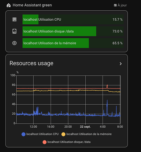

Un petit update après 6 mois d’utilisation :
  1. ça tourne comme une horloge, je n’ai pas eu un seul soucis de type obligation de rebooter car ça ne répond plus,
  2. je confirme le caractère très juste pour une grosse config:

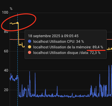

En CPU, on tourne autour de 20% tout le temps avec de temps des pointes à 60%. Je constate quelques lenteurs sur les dashboards un peu chargés ou qui ont besoin de requeter l’historique (local ou influxDB).
En RAM, on est très très juste. J’ai eu plusieurs alertes avec un taux de remplissage > à 80% :
et en disque c’est très stable et au-dessus des 70% en permanence. Je ne garde en local que 3 backups et le reste est envoyés sur un Google drive.
Donc pour l’instant, ça suffit mais le moindre futur addon un peu lourd et je risque de saturer. Je commence à regarder pour un mini-PC aussi. J’aimerai bien faire tourner un Frigate avec un accélérateur matériel en local plutot que sur une VM dans le Cloud.
