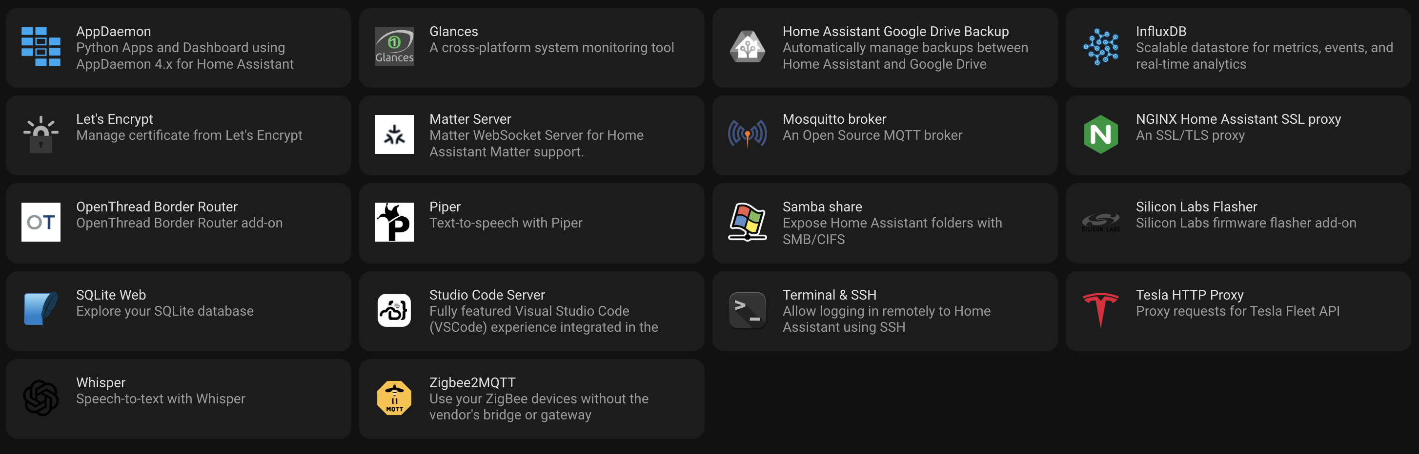

Je possède une HA green avec clef usb skyconnect pour le zigbee. L’eMMC était remplie à 98%.
Après avoir viré des addons que j’utilisais peu je suis tombé à 83%. Mais ça reste quand même un problème.

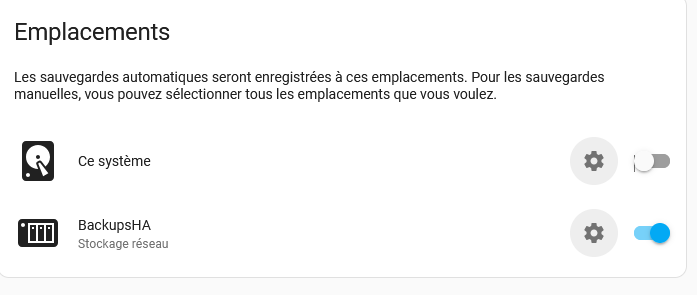

Je ne comprends pas les 3.2G de backup.
Les backup se font sur un disque de ma freebox.
Je viens de regarder les backups ils se font automatiquement à DEUX emplacements mon disque externe et dans /backup sur eMMC donc. Est-ce que je peux n’en garder qu’un : l’externe ?

Ah oui les backups se font en local ET à distance, maintenant.
J’en garde que 3 et mon eMMC est plein à 80%.
Le principe des backups c’est d’en avoir 2 : un local et un distant (dans Google Drive pour moi)

j’ai aussi une sauvegarde sur google drive donc je vais garder sur mon disque externe (sur freebox) et supprimer la locale.
