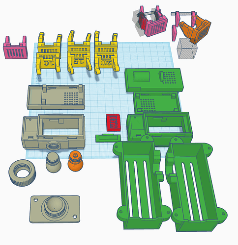

Je pense que le pb de ce genre de projet que j'ai déjà fait reste l'aspect esthétique de l'écran qui si je vois bien tes photos n'est pas intégré ds un boitier bien 'propre', esthétique ?
Mais fonctionnellement ça fait le boulot en effet.
Oui c'est le proto dans mon ptit labo, rien n'empêche de faire un boitier, mais ça sera de toute façon un peu massif avec les radar :slight_smile:
Moi je donne les idées, après à chacun d'adapter à sa sauce :smiley:
A poser, avec bloc intégré radar droit ou avec angle 10 15 20° ...
Plus qu'à :smiley:

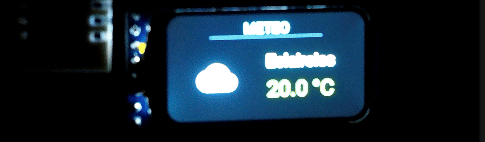

Re,
voilà plus qu'à
Peek 03-10-2026 14-03

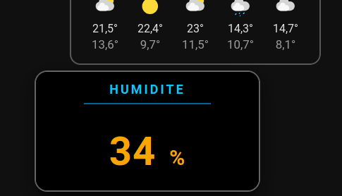

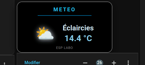

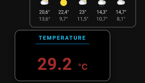

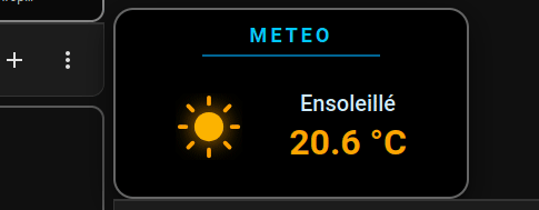

Détection de personne > affichage des pages > plus de détection, l'écran "s'endort" :sweat_smile: jusqu'à la prochaine détection ou il reprend son cycle d'affichage en s'éveillant :smiley:
Et la carte "identique" en temps réel dans HA
Peek 04-10-2026 14-35

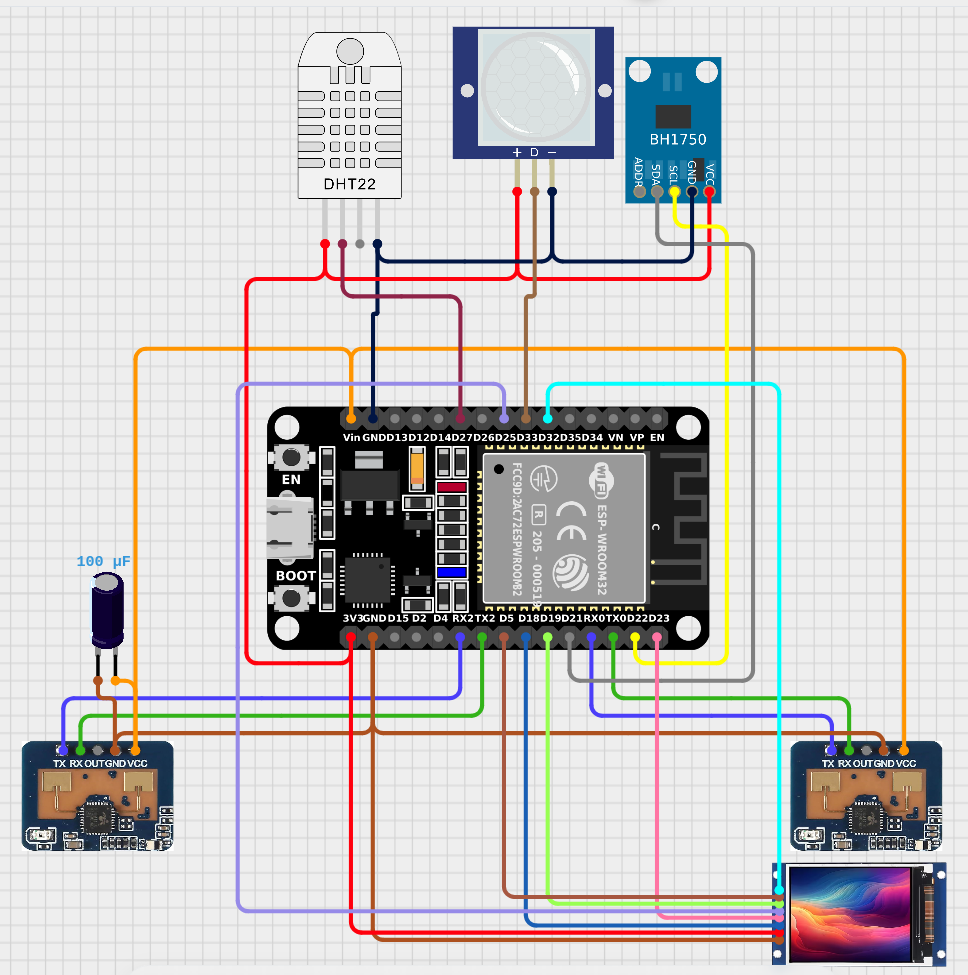

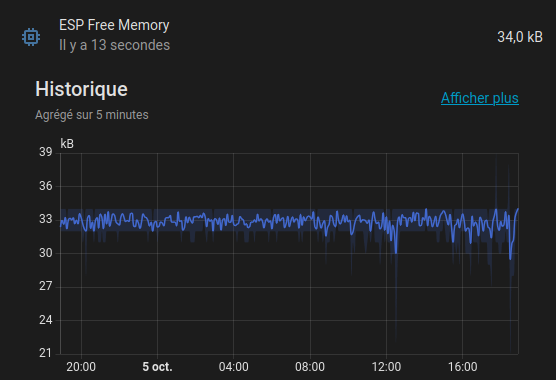

J'ai fait le schéma à jour, attention ça ne fonctionnera pas avec 2 radars, trop lourd, mais vu que le schéma reste identique pour tous mes esp
Et j'ai mon spock :smiley:
Peek 10-10-2026 18-23
Ajout d'un PIR et de l'écran ST7789
