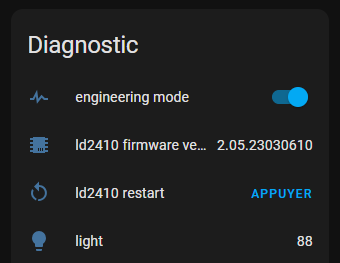

tu ne parles pas du mode engineering et du capteur de lumière sur le LD2410. A moins que j'ai mal lu.
Je le trouve pratique quand on n'a pas de capteur de luminosité, pour faire des scenarios.
esphome:
  name_add_mac_suffix: false
  friendly_name: ${friendly_name}
  on_boot:
    then:
      - switch.turn_on: engineering_mode_on
sensor:
  - platform: ld2410
    light: #intensité lumineuse
switch:
  - platform: ld2410
    engineering_mode:
      entity_category: "diagnostic"
  - platform: ld2410
    has_target: #Présence
      on_press:
        - if:
            condition:
              lambda: return id(lightintensite).state < 95;
            then:
              - homeassistant.action:
                  action: light.turn_on
                    entity_id: light.0x00158d000501ccd9
      on_release:
        - if:
            condition:
              text_sensor.state:
                state: 'off'
            then:
                  action: light.turn_off
J’en parle très succinctement, merci du complément :wink:
Le ld2410 a un capteur de luminosité intégré, mais, il ne fonctionne qu’en mode engineering
cdt

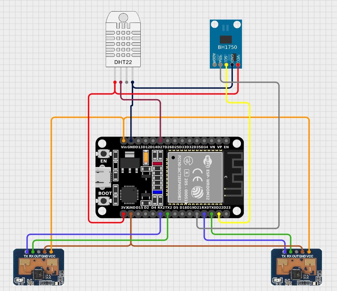

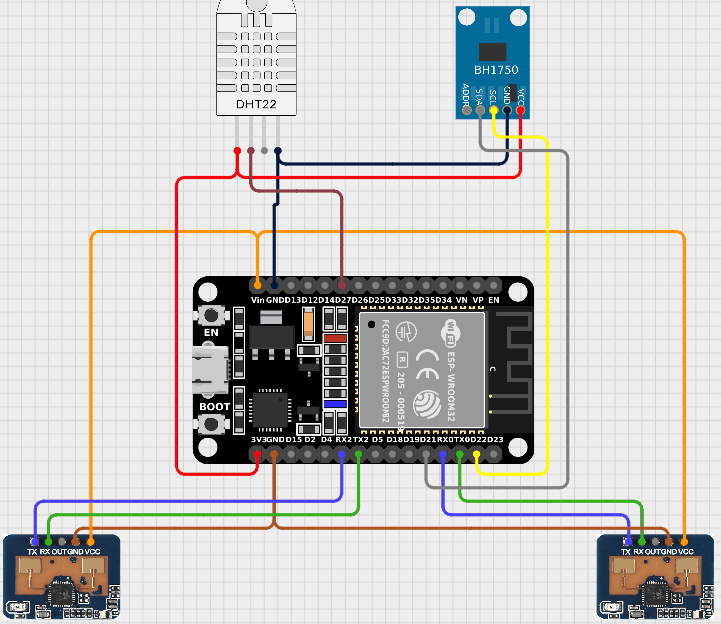

**Attention je viens de me rendre compte que le schéma de câblage du 1750 sur le gif est faux, il faut bien prendre le schéma en image en dessous ( le même que dans l'article ) **
gif corrigé
1
cdt
Refais le gif et change-le :wink:
Re,
Oui c’est dans la todo, mais j’ai mis une rustine en attendant :wink:
Re,
Voilà c’est corrigé dans l’article :wink: et j’ai complété le message au dessus avec le bon gif
cdt

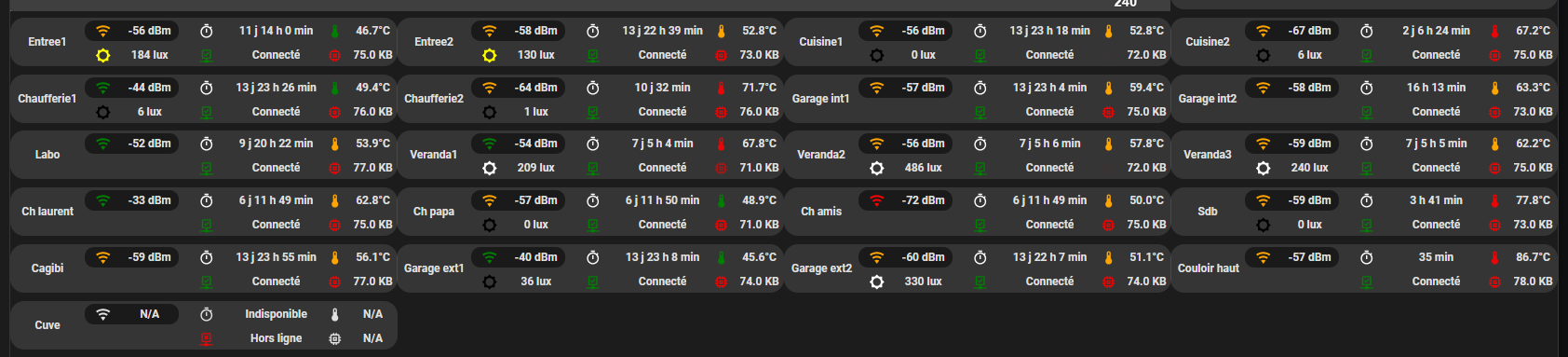

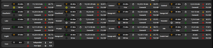

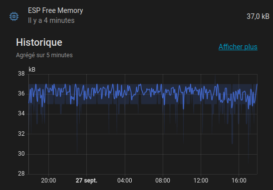

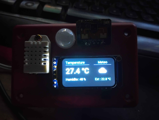

Si ça intéresse du monde je me suis penché sur une custom:button-card, avec les infos cliquable pour les esp
Je ne sais pas si j’ai le meilleur code du monde mais c’est fonctionnel
1
wifi 3 couleurs fixes vert orange rouge, suivant la valeur
température mesurée via capteur, 5 couleurs suivant la valeur
uptime tjs en blanc
température interne esp 3 couleurs vert fixe orange fixe rouge cligotant, suivant la valeur
lux mesurée via capteur 3 couleurs fixes noir jaune blanc de plus sombre au plus lumineux
detection radar via 2010 vert fixe rouge clignotant avec changement d’icone status vert si connecté, orange clignotant si unavailable rouge clignotant si off 3 icones
memoire dispo sur l’esp vert, orange rouge clignotant suivant la valeur
Le code est un peu copieux par contre, et je n’ai pas la version finale sur ma page surveillance matérielle

      show_icon: true
      layout: icon_state
      tap_action:
        action: more-info
      icon: |
          const s = states['binary_sensor.esp1_entree_status'];
          if (!s || s.state === 'unavailable') return "mdi:help-network-outline";
          return s.state === 'on' ? "mdi:check-network-outline" : "mdi:close-network-outline";
      state_display: |
          if (!s || s.state === 'unavailable') return "Inconnu";
          return s.state === 'on' ? 'Connecté' : 'Hors ligne';
      styles:
        card:
          - box-shadow: none
          - background: transparent
          - border-radius: 4px
          - padding: 1px 2px
          - cursor: pointer
          - height: 24px
          - min-height: 24px
          - display: flex
          - align-items: center
          - justify-content: flex-start
        icon:
          - width: 17px
          - height: 17px
          - margin-right: 3px
          - color: |
                if (!s || s.state === 'unavailable') return "orange";
                return s.state === 'on' ? "green" : "red";
          - animation: |
                if (!s || s.state === 'unavailable' || s.state === 'off') return "blink 1s infinite";
                return "none";
        state:
          - font-size: 12px
          - font-weight: bold
  mem:
    card:
      type: custom:button-card
      entity: sensor.esp1_entree_esp_free_memory
      show_state: true
      show_name: false
      show_icon: true
      layout: icon_state
      tap_action:
        action: more-info
      icon: mdi:memory
      color: |
          const s = states['sensor.esp1_entree_esp_free_memory'];
          if (!s || s.state === 'unavailable') return "grey";
          const value = parseInt(s.state);
          return value < 80 ? "red" : value < 160 ? "orange" : "green";
      state_display: |
          if (!s || s.state === 'unavailable') return "N/A";
          return Math.round(parseFloat(s.state)) + "KB";
      styles:
        card:
          - box-shadow: none
          - padding: 1px 2px
          - cursor: pointer
          - height: 24px
          - min-height: 24px
          - display: flex
        icon:
          - width: 17px
          - height: 17px
          - margin-right: 3px
          - animation: |
                if (!s || s.state === 'unavailable') return "none";
                return value < 80 ? "blink 1s infinite" : "none";
        state:
          - font-size: 12px
          - font-weight: bold

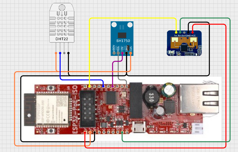

Pour info j’ai ajouté la version esp32 POE en bas d’article avec un lien vers le github GitHub - Fight-club-domotique/Esp32-POE-multicapteurs · GitHub comme je le précise en fin d’article, attention à la partie bluetooth si vous ne voulez pas de soucis, il y a d’autres changements induits par la non utilisation du wifi. c’est 100% testé fonctionnel.
Et j’ai creusé pour que ça fonctionne de mal
à bien
j’attends encore des connecteurs et un boitier imprimé en 3D pour avoir des photos de l’assemblage final que je mettrai à la suite dans le github.

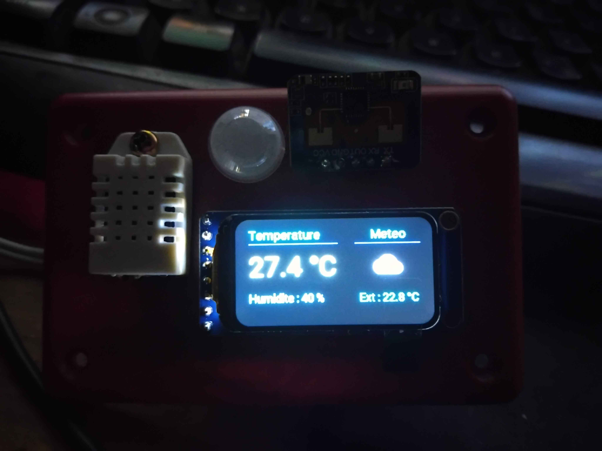

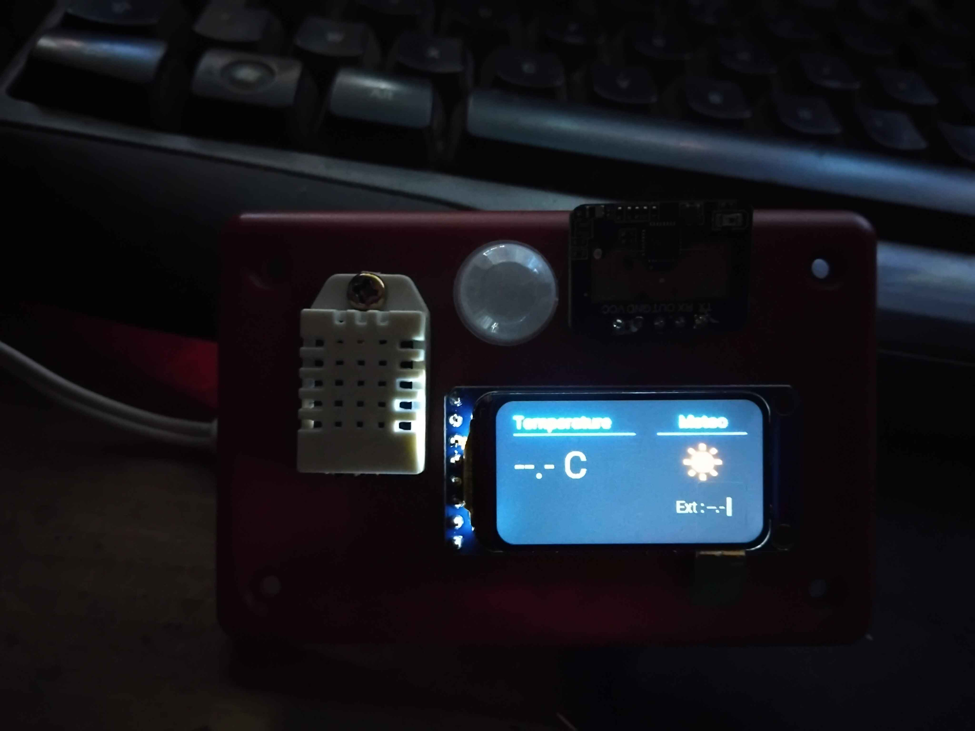

Petite mise à jour de mes expérimentations ! Je viens de tester l'ajout d'un écran TFT couleur (ST7789 1.47" 172x320) et d'un capteur PIR en complément du radar LD2410 et du DHT22, le tout toujours sur un simple ESP32 WROOM 30 broches classique.
Peek 26-09-2026 17-13
Le principe en deux mots :
Gestion intelligente de l'écran : L'écran s'allume automatiquement sur détection de présence (radar/PIR) et s'éteint après 30 secondes d'absence pour préserver la dalle et consommer moins.
Double affichage : À gauche, les mesures locales de la pièce (température et humidité du DHT). À droite, les infos remontées en direct depuis Home Assistant (icône météo dynamique selon le temps + température extérieure).
Optimisation RAM : Pas besoin d'un ESP32-S3 survitaminé, l'affichage a été optimisé (mode 8 bits et police légère) pour garder le Wi-Fi, le radar et le Bluetooth Proxy parfaitement stables sans reboot.
Si ça intéresse du monde, je peux vous préparer un add-on dans l'article avec le schéma de câblage complet (garanti sans conflit de pins avec le BH1750 en sus mais non testé en prod niveau ram, mais ça devrait passer, ça sera mon prochain test.) et la configuration ESPHome.
Dites-moi si vous aimeriez voir cette évolution détaillée dans le sujet :wink:
