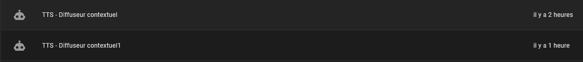

Diffuseur contextuel V1
alias: TTS - Diffuseur contextuel
description: Diffuse un message dans les pièces où une présence est détectée
