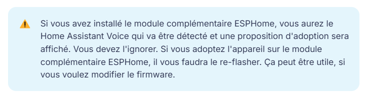

Je viens de constater que mon home assistant voice ne marche plus. Il est dans esphome builder
Je l’ai flashé avec ceci comme indication dans le home-assistant-voice-097ab9.yaml
esphome:
  friendly_name: home-assistant-voice-097ab9

Tout s’est bien passé mais je ne dois pas avoir mis le bon esp32
le GitHub du home-assistant-voice-pe :
le yaml:
J’avais donné des indications dans un autre sujet (semble-t-il similaire) : [Actu] Voice Chapitre 9 - La synthèse vocale au service de la voix - #9 par chpego

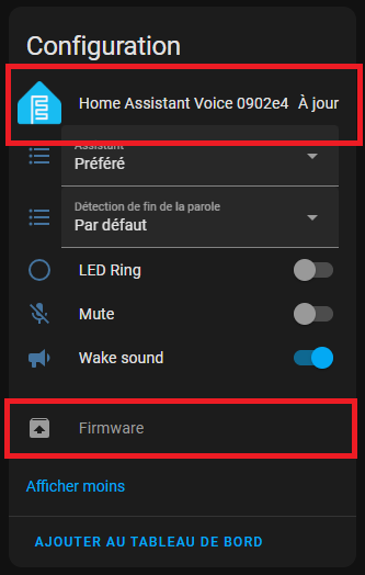

C’est ce que j’ai fait hier en connectant ensuite le voice en usb sur mon PC mais j’ai dû utiliser chrome, firefox ne trouvant pas de port com. J’ai retrouvé le fonctionnement du voice. Ouf !
Il ne faut surtout pas updater le esp-voice qui se met dans esphome builder.
Pourtant j’ai pévenu dans l’article :
La mise à jour du HA Voice ce fait directement pas les entités update dans l’intégration ESPHOME.

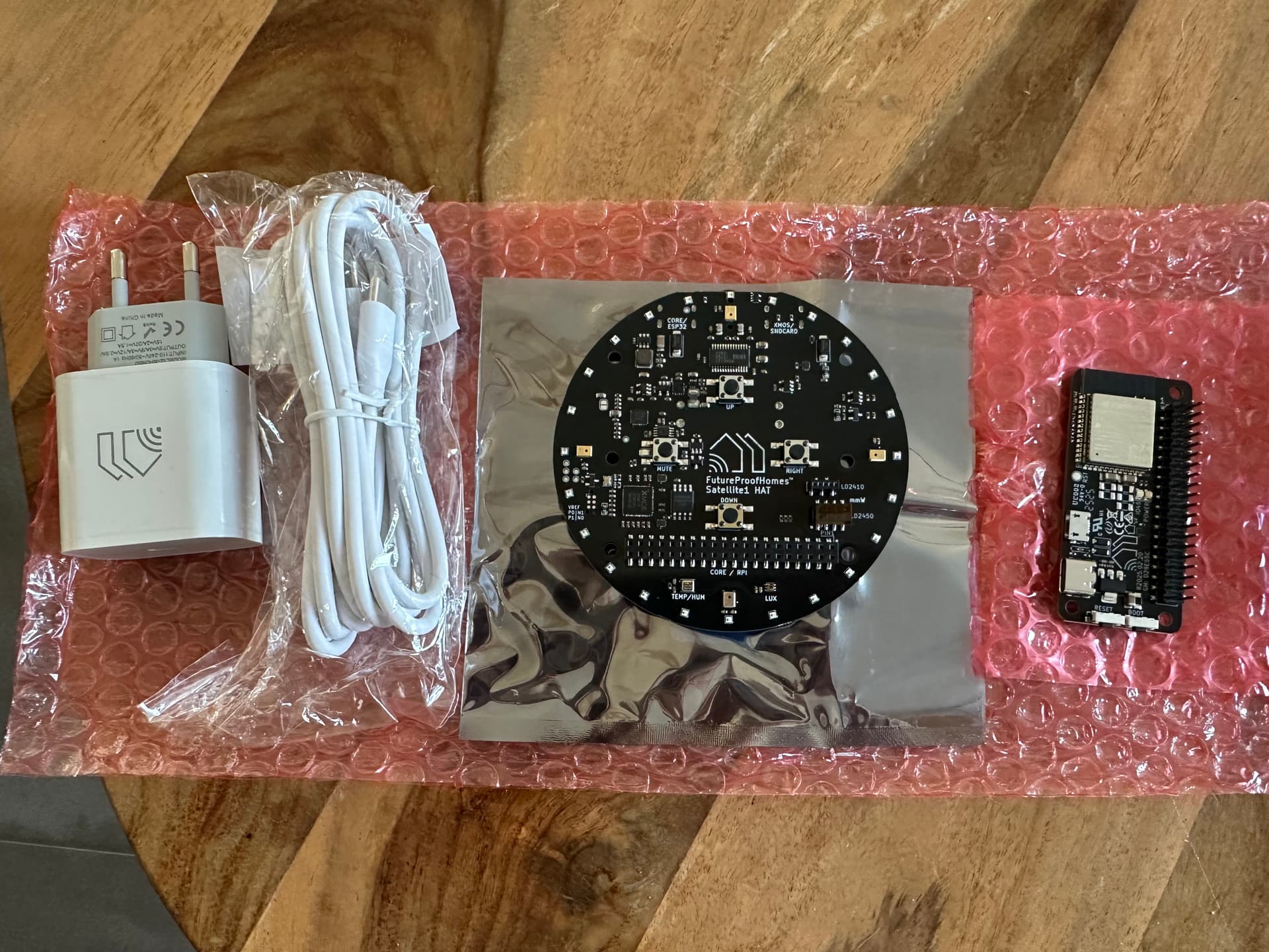

Reçu le mien également au même moment je crois, et je l’ai couplé à un LD2450.
@delphiki, @chpego pourriez-vous faire un retour d’expérience sur le Satelitte1 ? Est-il meilleur que le Voice PE ?
Je l’utilise uniquement sur la partie « Micro + détecteur de présence avec le LD2450 »; je n’ai pas couplé à une enceinte ou un haut-parleur. Difficile pour ma part de comparer avec le Voice PE. A part sur la partie micro, où je trouve que le Satellite1 est tout aussi bon que le Voice PE.
