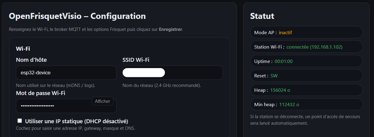

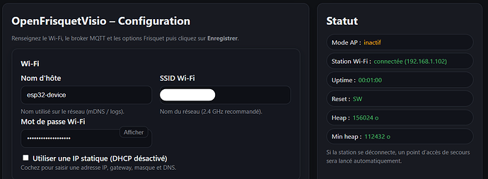

Yo, avec beaucoup de difficulté, j’y suis arrivé :slight_smile:
Par contre, c’est normal la date ?
[RADIO][1970-01-01 00:01:11]

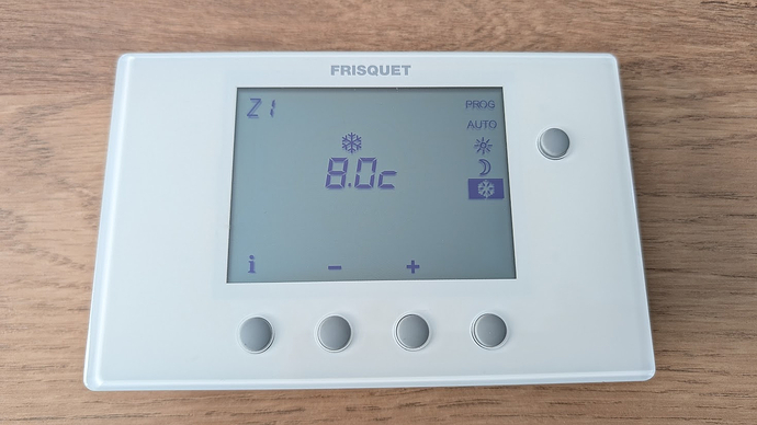

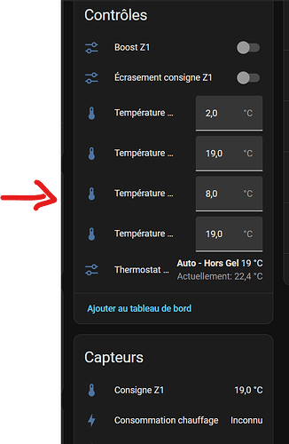

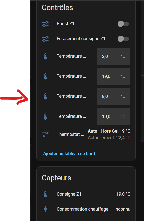

Et la consigne hors gel, pourquoi c’est indiqué 19 sur HA, alors que c’est 8°C ?
Oula, beaucoup de choses ^^ .
Non la configuration est enregistrée en mémoire, ça n’écrase rien.

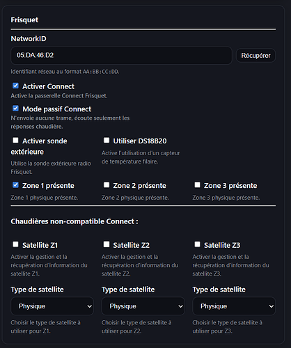

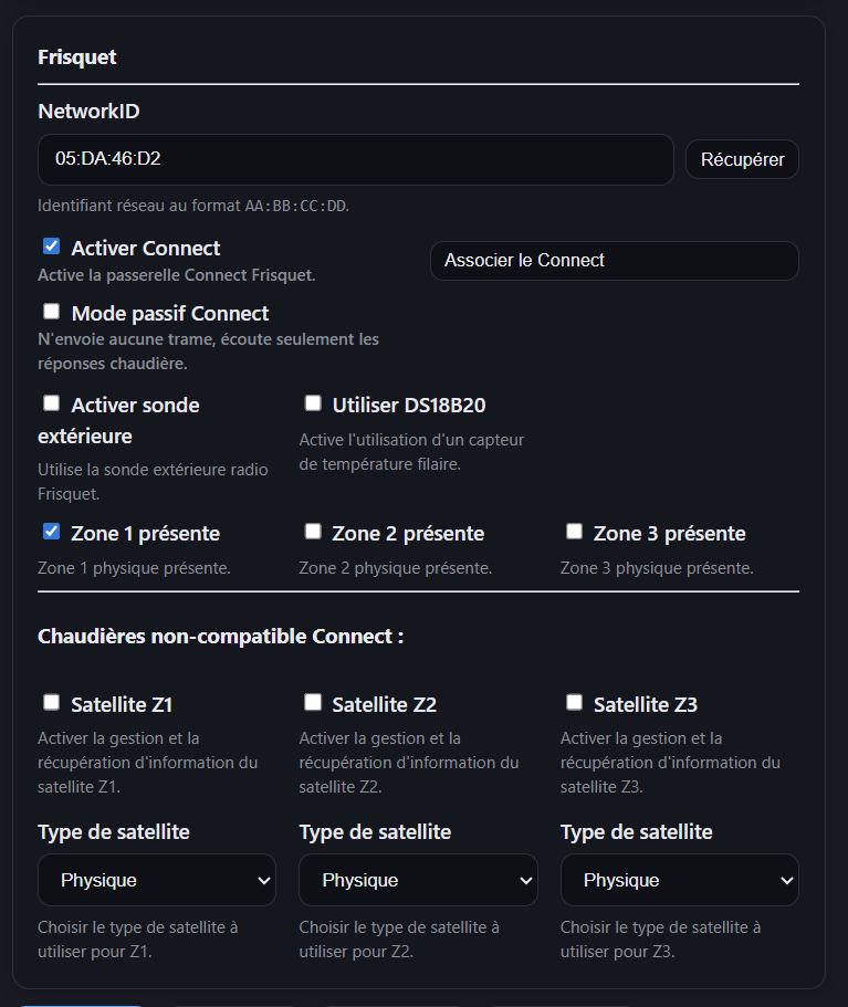

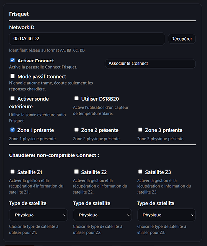

Ta config actuelle semble faire ceci effectivement. Tu as bien un Connect ? Si ce n’est pas le cas, tu vas devoir associer ton Heltec comme étant un Connect (mais pas passif).
Je vois sur ton screen une valeur à 8°C pourtant ?
C’est bizarre, de quand date le code que tu as récupéré ?
Merci pour ton retour :slight_smile:
En fait, je n’ai pas de Connect… J’ai cru que le boitier à côté de ma chaudière était Frisquet Connect, mais non. Désolé.
J’ai fait l’association Partenaires => Frisquet Connect.
J’ai décoché le mode passif.

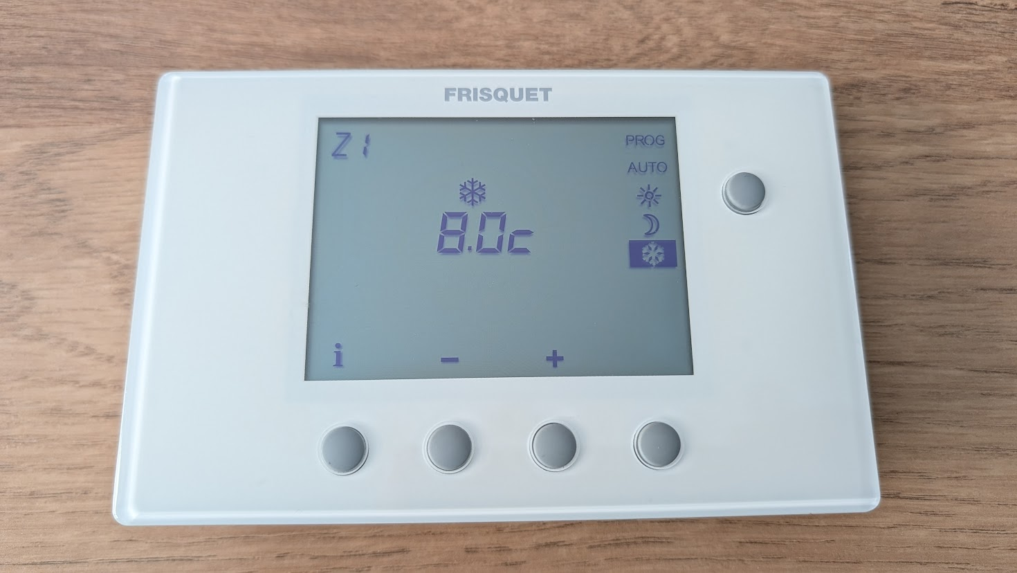

Ce que je voulais dire, c’est que sur mon Thermostat physique, je suis en Hors Gel 8°C, hors HA remonte bien le bon mode, mais pas la bonne température.
J’ai pris le code ici : FreedomNX/OpenFrisquetVisio: Module radio ESP32 Heltec LoRa (SX1262) pour piloter sa chaudière Frisquet. Le fichier ini date du 19/03/2026.

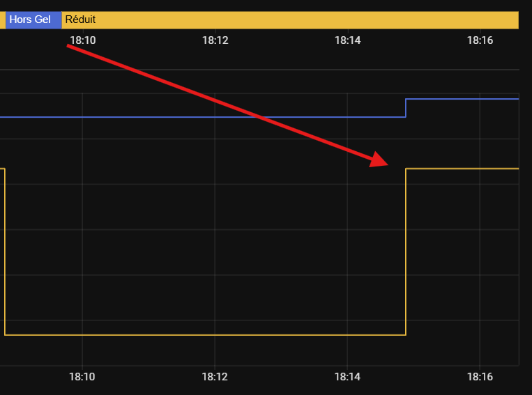

Edit: En fait, j’ai un décalage de plusieurs minutes entre la remontée du mode et de la température du mode sur HA et l’action sur mon thermostat physique.
Le boitier, c’est peut-être la sonde extérieure ?
Est-ce que depuis que tu as mis le mode Connect, les valeurs sont OK ?
En fait, les données remontent mais avec un décalage.
Si je change de mode sur le thermostat physique (de Hors gel à Réduit), le mode bascule sous HA en quelques secondes, mail il faut plusieurs minutes pour que la température change.

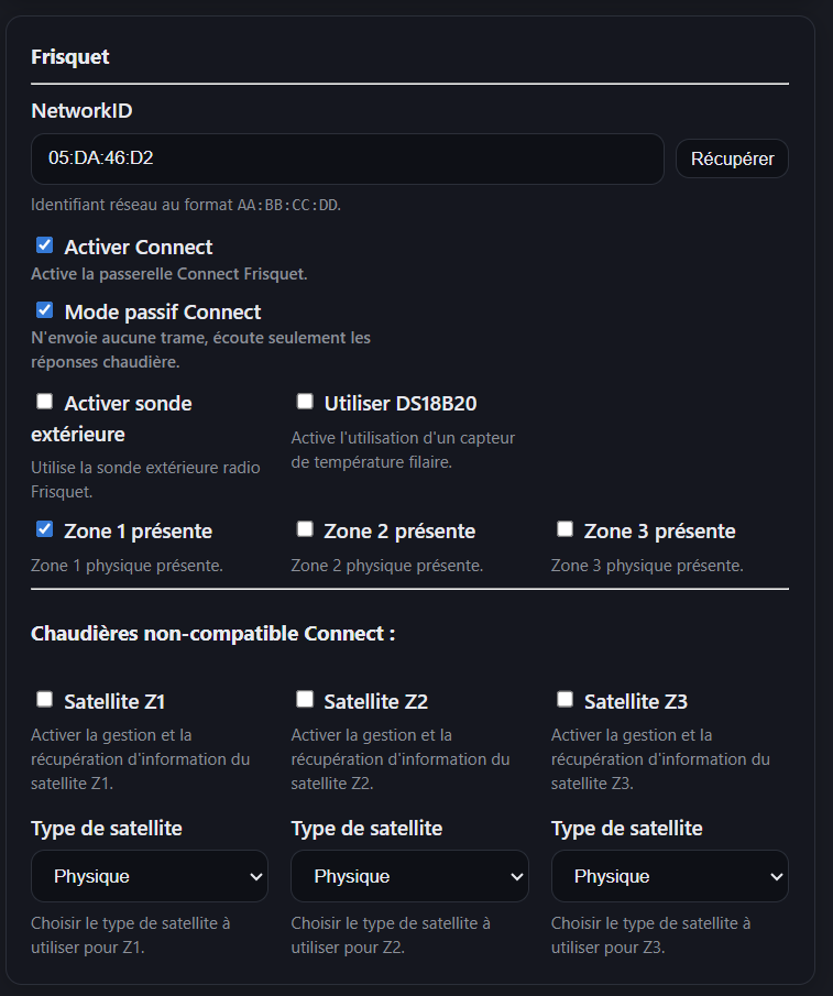

D’accord, merci pour le retour, je vais regarder pourquoi. C’est surement lié au fait que la température des modes n’est récupéré que toutes les 5 minutes, et parfois il y a un décalage sur la chaudière de prise en compte. Je vais vérifier que mon code récupère au même endroit les valeurs dans ton cas. Tu n’as pas coché la lecture d’informations venant du satellite physique, alors je pense que le décalage vient de là, il ne prend que les valeurs enregistré sur la chaudière.
Voici la configuration :
D’ailleurs est-il normal que la modification sur HA ne soit pas répercutée sur le thermostat physique ?

Non, si tu as bien activer Connect, ça devrait appliquer la modification sur le thermostat normalement.
Du coup, j’ai là aussi un problème.
Quels sont les logs à fournir ?
Quand tu changes le mode sur Connect, ça ne le change pas sur le satellite ? C’est bien ça ?
