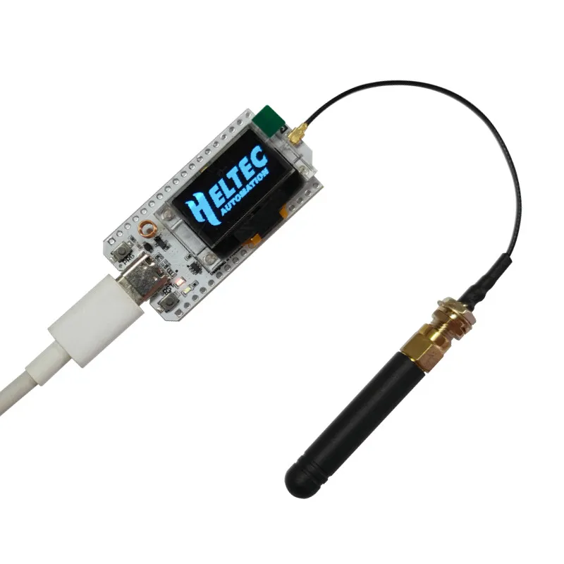

Merci pour le travail et l’article. Je me lance, Heltec commandé. Hâte de mettre en vente sur le bon coin le vol qu’est le frisquet connect :grinning_face:
Oui tout à fait, il y a un état de fonctionnement de la chaudière (Veille, Arrêt contact sec, ou fonctionnement).
Merci.
Et bien je vais sauter le pas.
J’ai regardé sur Aliexpress, y’a pas mal de modèles dont des V4.
La V4 est-elle compatible ?
Peut-on s’échanger les liens ici sans que ça soit de la publicité ?
@Freedom peux-tu m’envoyer le lien de celui que tu as commandé ?
Je sais que certaines personnes ont pris le V4, mais il faut juste adapter le fichier platforme .io.
J’ai pris mon V3 sur Aliexpress, avec le boitier et l’antenne.
Ceci est un V3, mais un V4 marchera sans soucis également.
Merci Freedom,
Tu penses quoi de ces produits, c’est compatible ?
https://fr.aliexpress.com/item/1005010112476578.html (version sans GPS)
https://fr.aliexpress.com/item/1005010455697927.html (version sans GPS)
Merci :slight_smile:
Oui c’est compatible, il faut simplement adapter le fichier platform pour indiquer qu’il s’agit d’un heltec V4 au lieu de 3 c’est tout ^^ .
