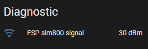

L’intégration est faite dans HA mais les infos ne remontent pas.
Dans les logs j’ai les infos suivantes:
Et dans HA Diagnostic j’ai:
Je ne vois vraiment pas d’où vient le problème.

J’ai commandé et reçu une carte 2G à 2€ de chez free et tout fonctionne parfaitement avec une très bonne connexion (mon problème venait de la carte 4G).
