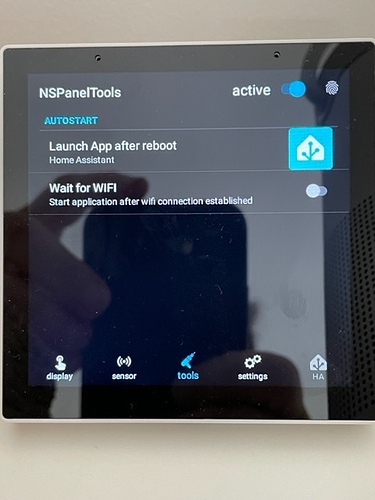

De plus, j’ai peut-être manqué quelque chose, mais après un reboot, j’arrive sur l’application NSPanelTools et HA ne se lance pas automatiquement. Y a t’il une solution à ce « problème » ?

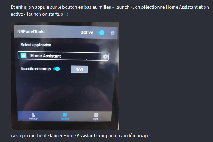

De mon côté, c’est pas dramatique de devoir cliquer sur le bouton « TEST » après une panne de courant…

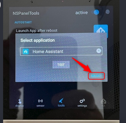

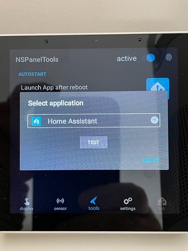

Je penses que ç'est mieux si tu appuies sur SELECT au lieu de TEST!
Probablement, mais encore une fois, tu dois pouvoir garder cette version.
Non, le SELECT ne fonctionne pas en version 2.0.0. Je vais essayer de mettre à jour le NSPanelTool. Il semble qu’il y a une correction sur ce point.
Merci !
UPDATE : Effectivement, c’était un bug de la version 2.0.0 du NSPanelTool…
