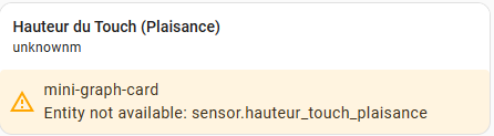

Les erreurs sont explicites pourtant. La première (voir en bas de mon message).
Comme celle ci:
Elle indique qu’il manque un - platform
a la ligne 13 de ton configuration.yaml, soit probablement après le après le sensor.
Comme il y a un include, HA vient « coller » le contenu de son fichier inclu à la suite, donc l’erreur est probablement dans sensors.yaml où il doit manquer une clef platform.
