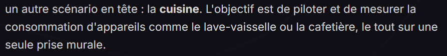

Par contre, je suis beaucoup plus réservé sur l’exemple d’usage en cuisine. Brancher un lave-vaisselle, une cafetière (et potentiellement d’autres appareils) sur une seule multiprise, même connectée, ce n’est vraiment pas anodin.
Une règle de base en électricité (pour ceux qui ne connaissent pas) est d’éviter de brancher des appareils “chauffants” sur une multiprise, et encore moins plusieurs en même temps.
Ce type d’équipement peut tirer pas mal de puissance, parfois sur de longues durées, ce qui n’est pas forcément l’usage idéal pour une multiprise, même connectée.
Sur une multiprise, ça peut entraîner échauffement des conducteurs, vieillissement prématuré, voire déclenchements d’incendie ou dégradations à terme.
Même si la multiprise est donnée pour 16A, on parle d’une limite globale, dans un format compact, pas forcément conçu pour encaisser ce type d’usage répété.
L’idée de domotiser un “coin” est bonne, mais ce type de matériel est clairement plus adapté à du multimédia ou du petit électroménager.
Je préfère le souligner, car présenté comme ça, ça peut donner l’impression que c’est une utilisation “normale”, alors qu’on est quand même sur quelque chose à éviter.
Je confirme…
Un lave vaisselle monte à 10 A facilement pendant plusieurs minutes en continu, la multiprise est à proscrire dans ce cas
