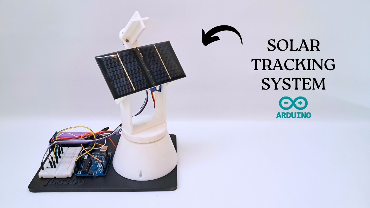

As-tu vu le système avec 4 photo résistance ? Je me demande comment ça fonctionne si tu as de l’ombrage des voisins et avec les nuages:

La solution avec les photorésistances est à priori légèrement plus performante, à court terme. Mais dans le temps je me pose des questions.
Il faut
  • une enceinte étanche, pour éviter l’oxydation des composants;
  • une enceinte sous gaz inerte, pour éviter la condensation et donc avoir une bonne mesure de la luminosité;
  • tout autant calibrer le capteur, car les photorésistances n’ont pas les mêmes comportements;
  • s’assurer que la paroi transparente (en verre ou plastique) qui permet d’isoler les photorésistances du monde extérieur, se salisse uniformément, et réagisse aux UV uniformément
Trop de contrainte pour du DIY, sauf à acheter le capteur.
