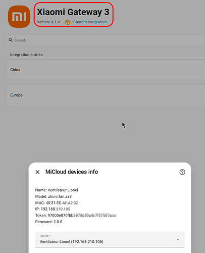

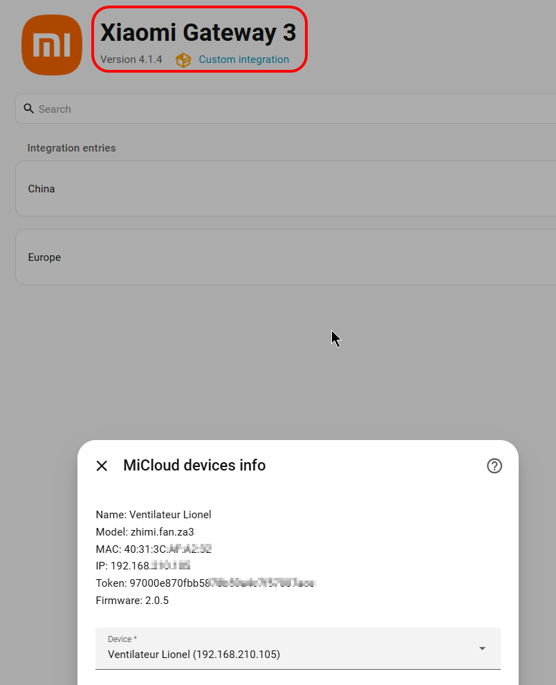

Pour récupérer les tokens et autre bindkey il est également possible d'utiliser cette intégration. A la base c'est fait pour gérer diverses passerelles Xiaomi (Zigbee et BT) en local, mais si on branche l'intégration sur Mi Home on obtient en retour les infos de chaque objets connectés dans les deux régions, la même chose que Tokens Extractor en GUI.
Merci pour ton code, j'utilise cette carte plus trop maintenue
Oui aussi, il y a plusieurs façons, en plus j'utilise cette intégration :sweat_smile:. Mais j'ai trouvé que c'était plus simple un exe à lancer sur un PC.
Je l'utilisais, mais pas d'oscillation verticale et le P70, n'est pas complètement supporté. Puis plus maintenu. Alors, je suis parti sur une nouvelle carte maison., je m'en sers pour mon P18 aussi.

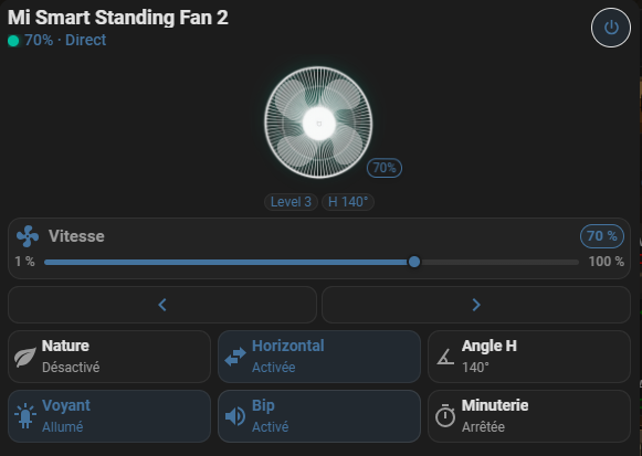

Salut Warc0zes,
Je trouve ta carte très attrayante. Pourrais tu nous partager le code s'il te plait ?
le code est dans l'article, comme il y a des cartes grid, il faut juste supprimer des boutons, pour avoir le visuel au-dessus.
Mais voici le code.
Code button_card_templates

l'image :
Merci tout bien pour le code. Après, il est vrai que j'ai survolé l'article...:roll_eyes:
