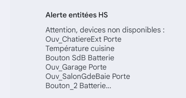

Bonjour, je bloque depuis un moment pour obtenir la liste des devices dans le message Telegram, j’ai juste le texte.
Il me semble avoir épuisé toutes les solutions, alors que ça fonctionne bien dans la carte Markdown
Pourtant, j’ajoute bien {{entities}} dans le « message ».
Nous sommes bien d’accord que normalement, il est possible d’avoir la liste dans le message telegram ?
Le message apparaît correctement quand l’automatisation se lance automatiquement, mais pas quand elle est lancée manuellement.
C’est peut-être la raison (?)
Oui, oui, j’avais débranché un périphérique et lancer des verifs en fonction de l’heure, donc en automatique.
Mais à force, j’ai trouvé et sûrement que j’ai sauté l’information dans le sujet
Autant pour la notification persistante, {{entities}} dans « message » fonctionne correctement, autant dans dans la notification via telegram, (et en Yaml) il faut mettre [{{entities}}] dans « message »
Enfin, chez moi ça fonctionne comme ça … (dommage que ce n’était pas indiqué dans le blueprint :wink:)
Merci pour ton retour. Etonnant car j’utilise moi Telegram et sans crochets (?) Mais bon, si cela fonctionne… :sunglasses:

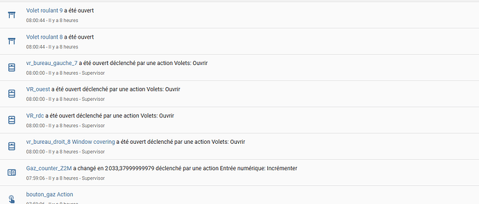

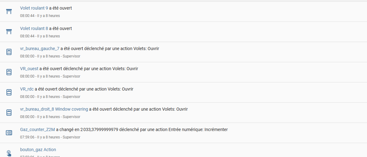

Pour la 2ème question, ça fait partie des choses bizarres… Rien n’est enregistré dans le journal

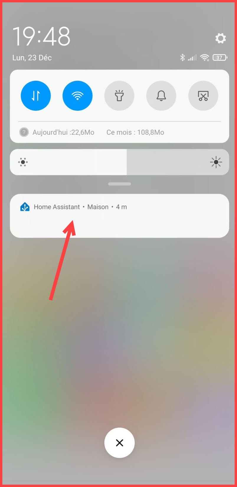

Et pourtant j’ai bien reçu quelque chose ce matin (certes, à 9h03 quand j’ai rallumé le téléphone au lieu de 8h)
Oh, cela ressemble à une ancienne notif générée il y a longtemps mais qui n’est arrivée que quand tu as allumé ton tel. Possible ?
Une notif qui ressortirait tous les jours à 8h et 20h ? Peut être…

Suite à ton hypothèse de notif fantôme, je me suis dis que j’allais vider le cache + effacer les données de l’appli companion, ça m’a résolu le souci !
Merci de la piste, et bonnes fêtes :wink:
