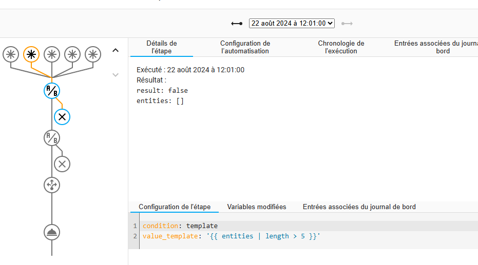

Tu pourra aussi vérifier dans les traces ce qui s’est passé :

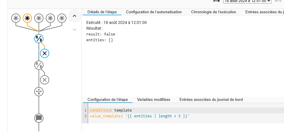

Pour comprendre le fonctionnement, le blueprint liste les entités non disponibles avec le tag indiqué et met la liste dans une chaine de caractères entities (elle sera reprise dans le message). La notification est envoyée que si la longueur de la chaine de caractères entities est > 5 (pas 0 car elle contient des caractères spéciaux).
Voici ce qui se passe dans les traces si tous les devices sont disponibles :
La longueur de la chaine entities est < 5 et donc l’automatisation s’arrête : pas de notification envoyée.
Si cela ne marche pas, il faudra regarder le contenu de entities en l’affichant dans le message.

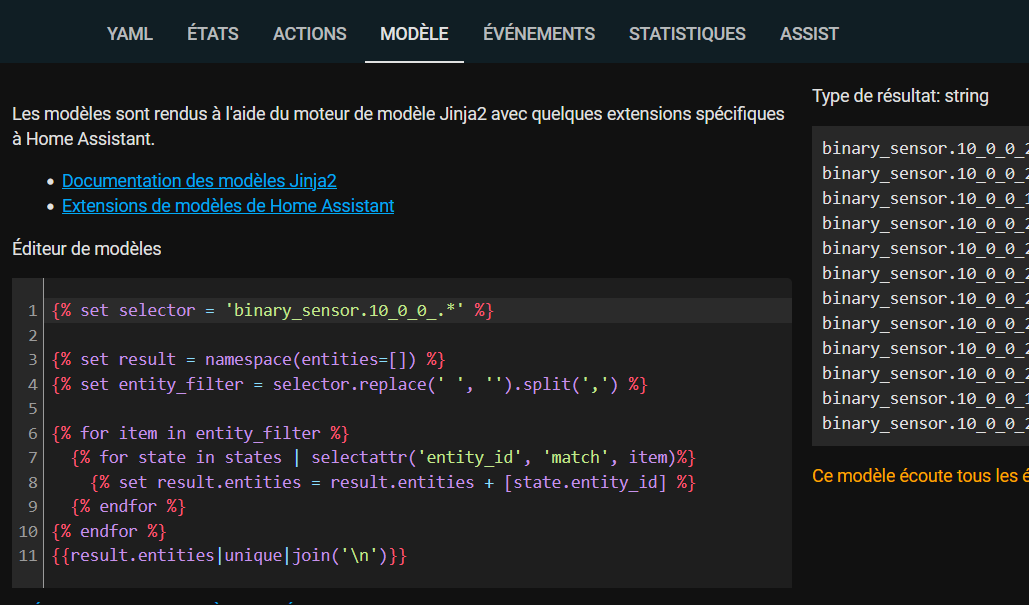

Enfin, tu peux tester la chaine de wildcard dans l’outil de développement
je l’ai fait et cela me sort tous es équipements concernés

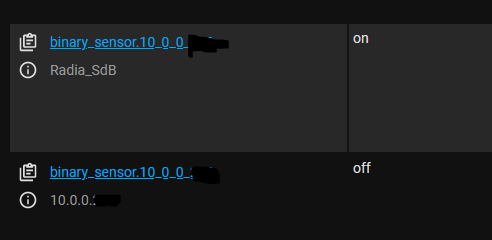

D’après ta copie d’écran, ton binary sensor indique off, donc il est probablement resté sur l’ancienne valeur, et est considéré comme encore disponible, même si pas raffaichis depuis longtemps.
Pour les traces : tu as créé une automatisation d’après le blue print. Il faut l’ouvrir (paramétres-automatisations) et tu as « historique des exécutions » en haut à droite.
Tu vois ensuite ce qui s’est passé : ci-dessous, il n’y avais pas d’entités indisponible pour moi, et l’automatisation a quittée (entities ne contient que des caractères spéciaux => longueur < 5).

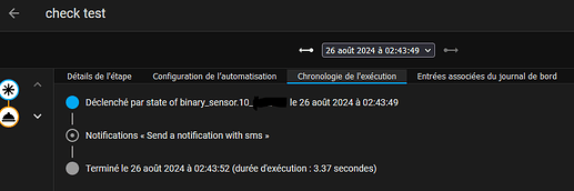

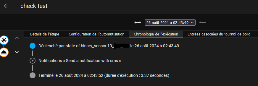

et j’ai reçu plusieurs SMS mais il contenaient juste « test »
exemple de déclenchement :
comment faire pour qu’il y ait « test » suivi du nom du déclencheur
Le coup de l’étiquette, ca me plait bien ^^
Oups, désolé mais tu est un peu loin de l’utilisation du blueprint la…. Ton code ne gère pas le contenu de la variable entities comme le fait le code jinja2 dans mon blueprint.

Attention @romu044, comme indiqué dans le tuto, le wildcard est .* (un point suivi d’une étoile). Tu as juste mis une étoile.
ah bien vu @Argonaute, je viens de tester :
je vois bien tous mes sensors à surveiller.

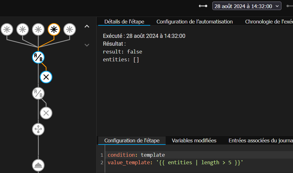

J’ai changé l’heure pour une exécution à 14h25 et à 14h32
pour l’éxécution de 14h25 tous mes sensors étaient joignables, donc pas de notification.

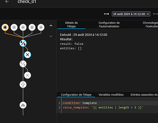

à 14h30 j’ai coupé l’alimentation d’un des sensors, il est passé down, à l’exécution de 14h32, toujours pas de notification :

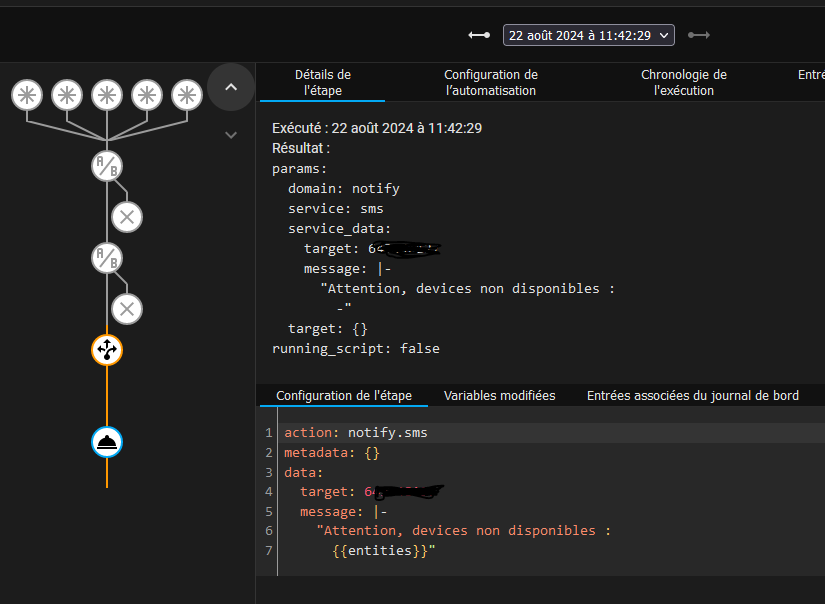

et en lançant l’exécution en manuel je reçois bien un SMS, sans le nom de l’entitié :
Attention, devices non
disponibles : -
j’ai loupé autre chose ?
A 14h32 j’aurais du recevoir un SMS vu qu’un des sensors n’était plus joignable.
Ah zut.
As tu testé ton expression avec le wildcard dans l’outil de dev pour voir si elle est correcte ? ça pourrait expliquer.

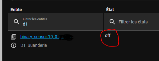

Est ce que l’entité a bien la valeur " indisponible" (unavailable) ?
Après, maintenant que les labels existent, je conseillerai plutôt d’utiliser l’autre méthode, plus facile à maintenir…
l’expression du wildcard c’est pas ce que j’ai fait sur la 1ère copie d’écran de mon précédent post ?
Pour l’état c’est ON ou OFF :

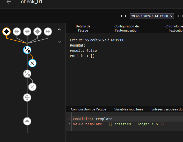

Si je fais une exécution manuelle je recois bien un SMS avec :
Attention, devices non disponibles :
et en mode auto rien
Etonnant. Peux tu envoyer une copie de l’entité avec sa valeur indisponible ?
la copie dans mon message du 28/09 c’est pas ce que tu me demandes ?
