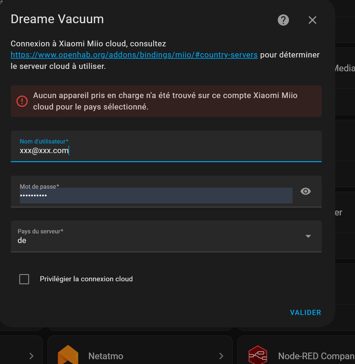

je possède un aspirateur DREAME L10S Plus, et je vois qu’il existe un add-on via HACS, je l’ai installé pas de souci.
Ensuite vient le moment d’ajouter l’intégration Dreame, je sélectionne avec « carte », mais ensuite il demande un compte Xiaomi… alors que j’ai un Dreame… du coup impossible d’aller plus loin.
Quelqu’un a t’il réussi à intégrer ces aspirateurs ?
