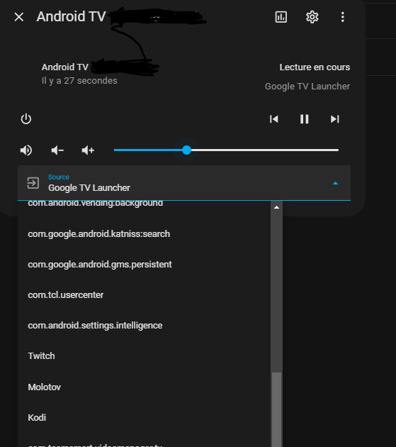

Idem pour lancer un programme précis sur la TV ( Youtube / Netflix / Twitch ect ) , j’ai pourtant tous les plugins qu’il faut pour le faire puisque je peux sélectionner l’app que je veux et cela la lance vraiment lorsque je le sectionne depuis le menu de la capture d’écran.
Allume et Ferme la TV cela fonctionne par contre. Mais lance le programme Youtube, ca ne fonctionne pas.
Faut il faire un truc chelou du style faire un template command adb et apres mettre un assist vocal dessus ? pour dire ‹ executer › ce script ?
J’ai pas voulu me lancer dedans en me disant que cela devait deja etre géré avec l’app android TV ou debug Android TV

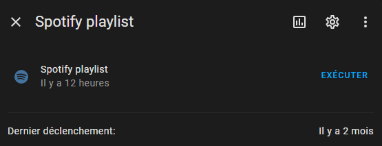

Tu peu faire des scripts et les lancer vocalement.
la command: Lance|Démarre|Exécute spotify playlist
