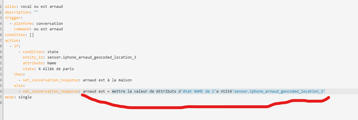

je cherche un moyen de me repondre une valeur d’une entité
ex: quand je dis " ou est arnaud"
si je suis à l’'adresse 4 alléé de paris , il me repond ’ arnaud est a la maison
parcontre si je suis pas a cette adresse , je voudrais qu’il me reponde :
arnaud est à " la valeur de l’attributes NAME dans mon entité sensor.geocoded .
j’ai codé ça

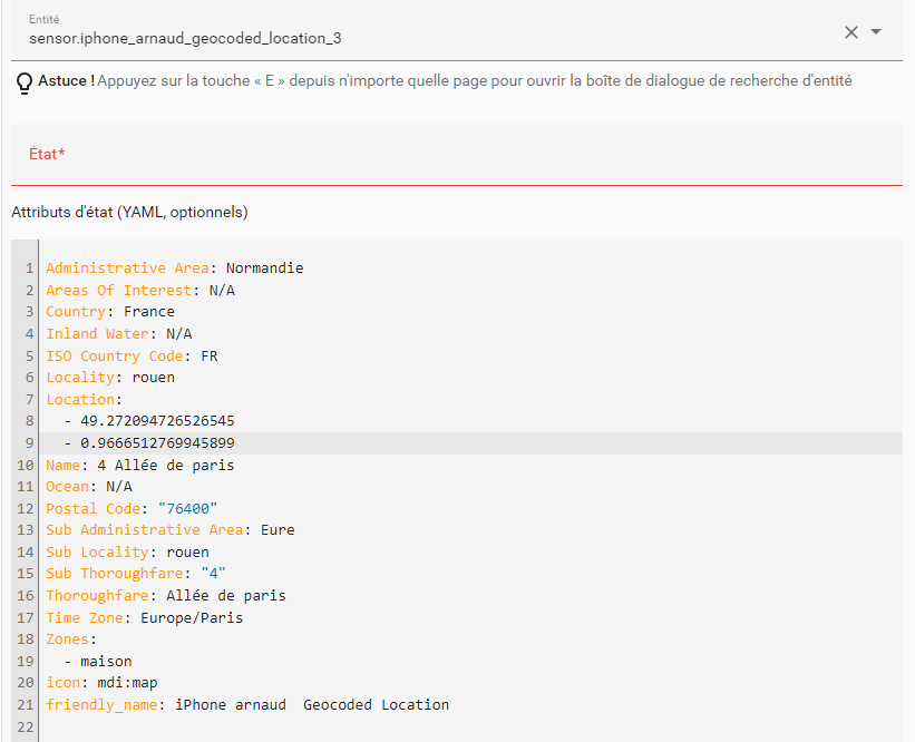

voici mon entité
marche pas

Tu as essayé via un bout de template ?
"Arnaud est {{ state_attr('sensor.iphone_arnaud_geocoded_location_3', 'name') }}"
Un exemple de syntaxe: Projet voice control - Entraide Home Assistant - Home Assistant Communauté Francophone (hacf.fr)

voici la reponse en cas si quelqun cherche
arnaud est {{states('sensor.iphone_arnaud_geocoded_location_3')}}
parcontre j’arrive pas a mettre que l’attribut 'name'
pour avoir que le nom de la ville et non l’adresse entiere , mais pas grave
comme la mentionner @titoumimi , ca fonctionne pas ?
oui WarCozes et titoumimi vous aviez raison , cetait juste le nom qui etait pas bon car il avait une majuscule
Name ou lieu de name
