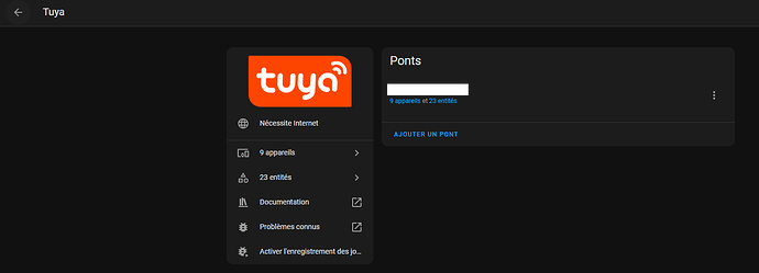

[Attaque externe ?] Pont Tuya inaccessible et activités suspectes!
J’ai un mix d’appareils en wifi (lumières et prises principalement) et le reste en ZigBee.
Tout allait à peu près correctement (il y avait une certaine latence dans l’allumage/extinction des lumières quand même) mais depuis ce matin 8h15 à peu près, toute la passerelle Tuya est inaccessible depuis HA ! :expressionless:
En passant par l’application SmartLife sur smartphone, les appareils connectés fonctionnent bien mais le pont est coupé vers HA…
J’ai rebooté HA, j’ai rechargé la liaison Tuya dans HA mais rien ne passe !
Par contre, en regardant le journal, j’ai pas mal d’activité sur mes périphériques (allumage/ extinction/modif d’état) qui ne sont pas de mon ressort et toutes concentrées sur quelques minutes.
Est-ce que je pourrais avoir une attaque externe ?

c’est un problème de l’intégration Tuya. Surement un problème chez Tuya, il faut patienter je pense.
Exception: network error:(-9999999) Remote api run unknown failed
pareil chez moi … Mais comme j’utilise local tuya, je m’en tape un peu que l’intégration officielle ne fonctionne pas. Aucun soucis avec local tuya, ou l’application mobile ou google home.
Je te conseille de passer par local tuya :
L’intégartion officielle Tuya de HA, a toujours eu des problèmes depuis que je suis sur HA ( plus de 3 ans ).
C’est bon, l’intégration refonctionne .

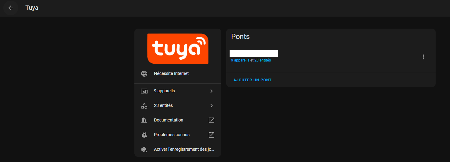

En effet, l’intégration Tuya fonctionne à nouveau.
Par contre, j’ai encore des activités bizarres dans mon journal.
Des statuts d’entités qui changent mais ce sont des statuts qui nécessitent une action dans HA:thinking:
