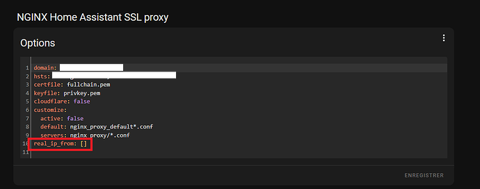

J’ai fais la mise a jour et NGINX Home Assistant SSL proxy ne c’est pas relancer.
J’avais une erreur , comme quoi real_ip_from est pas configurer, alors que c’est facultatif.
2024-08-14 17:25:34.531 ERROR (MainThread) [supervisor.addons.addon] Add-on core_nginx_proxy has invalid options: Missing option 'real_ip_from' in root in NGINX Home Assistant SSL proxy (core_nginx_proxy).

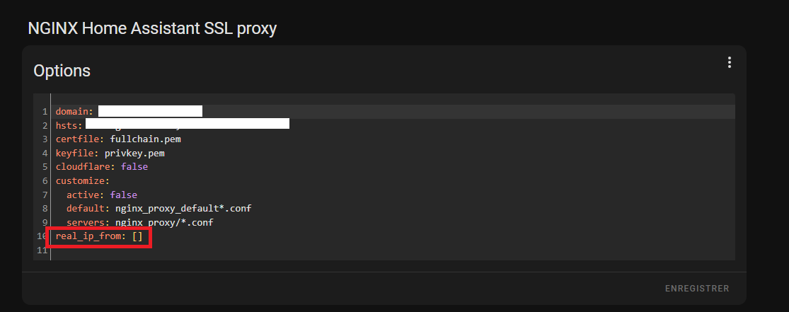

Pour contourner le problème, j’ai ajouter en mode YAML, c’est ligne:
real_ip_from: []
puis enregistrer et NGINX Home Assistant SSL proxy c’est lancer c’est fois ci.
Source:
Corrigé dans la version 3.10.1 :smiley:
