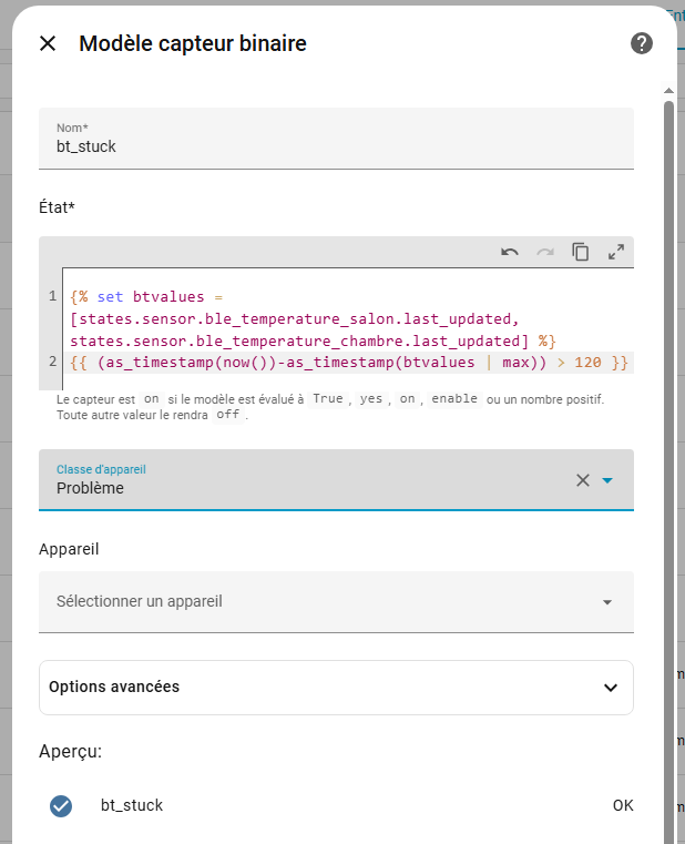

Y aurait-il un outil que je n’ai pas vu pour ça ?
Parametres / appareils et services / entrées
Dans config.yaml j’ai :
binary_sensor:
  - platform: template
    sensors:
      bt_stuck:
        friendly_name: "BT"
        value_template: >-
          {% set btvalues = [
            states.sensor.ble_temperature_salon.last_updated,
            states.sensor.ble_temperature_chambre.last_updated]%}
          {{ (as_timestamp(now())-as_timestamp(btvalues | max)) > 120 }}
        device_class: problem
Devient dans l’ui:
3 « J'aime »

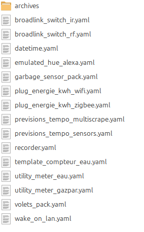

J’ai trois fichier dans packages qui utilise template:
garbage_sensor_template.yaml
previsions_tempo_template.yaml
compteur_ eau_template.yaml
J’ai mis une partie du contenu de deux d’entre eux ci dessus.
du coup je me demande si je dois les regrouper.
Comme tu veux, rien ne t’oblige.
Ok Merci
Donc pour le moment je vais pas y toucher, si Ha rouspète je corrigerai…

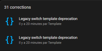

Slt moi je n’avais pas modifier les switch :innocent:
31 à modifier, donc je vais passer directement par l’UI …

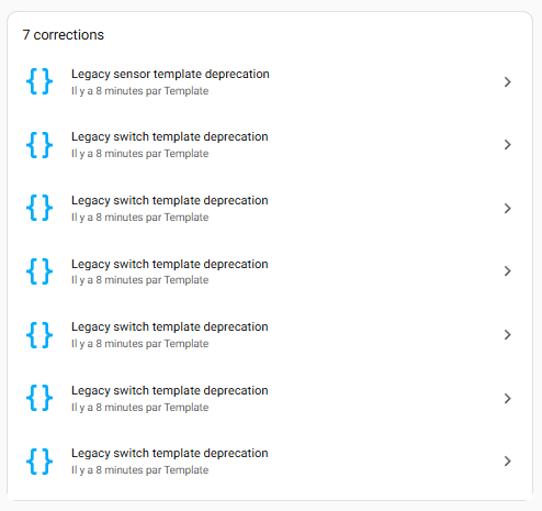

Moi j’ai un warning, et lorsque je copie / colle ce qu’il me donne, il y a des erreurs !
Savez vous comment migrer ces sensors avec les nouveaux template et dans quel fichier le mettre ?
