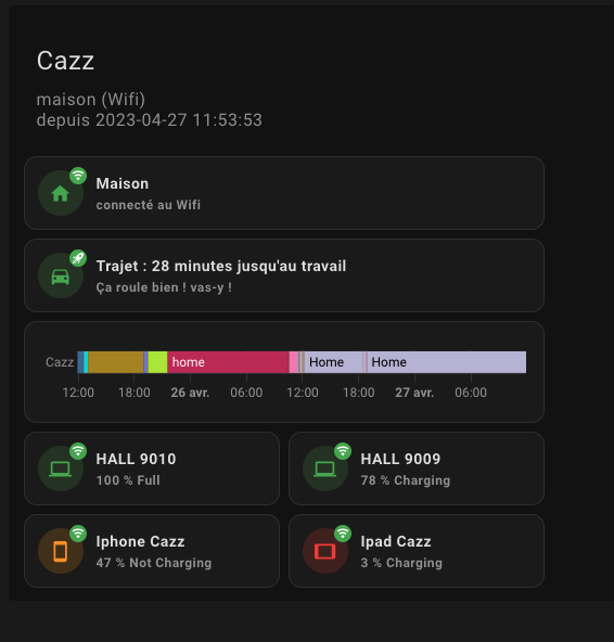

Attribute State "Last updated" Date Formatage FR (et non US) dans carte lovelace
Bonjour tout l’monde
je n’arrive pas à afficher les dates/heures en format dd/mm/yyyy pour la remontée d’un état
(Attribute State « Last updated ») dans ma carte..
title: Cazz
    subtitle: >
      est à la "{{ states('sensor.cazz')}}" depuis "{{
      state_attr('sensor.cazz','last_updated')}}"
Ma carte « suivi de personnes / état des périphériques »
type: vertical-stack
  - type: custom:mushroom-title-card
    title: Cazz
    subtitle: >

j’avoue avoir chercher et regarder via les forum sans trouver, je suis un boulet sans doute …:slight_smile:
la réponse est elle un template sensor ?
merci
