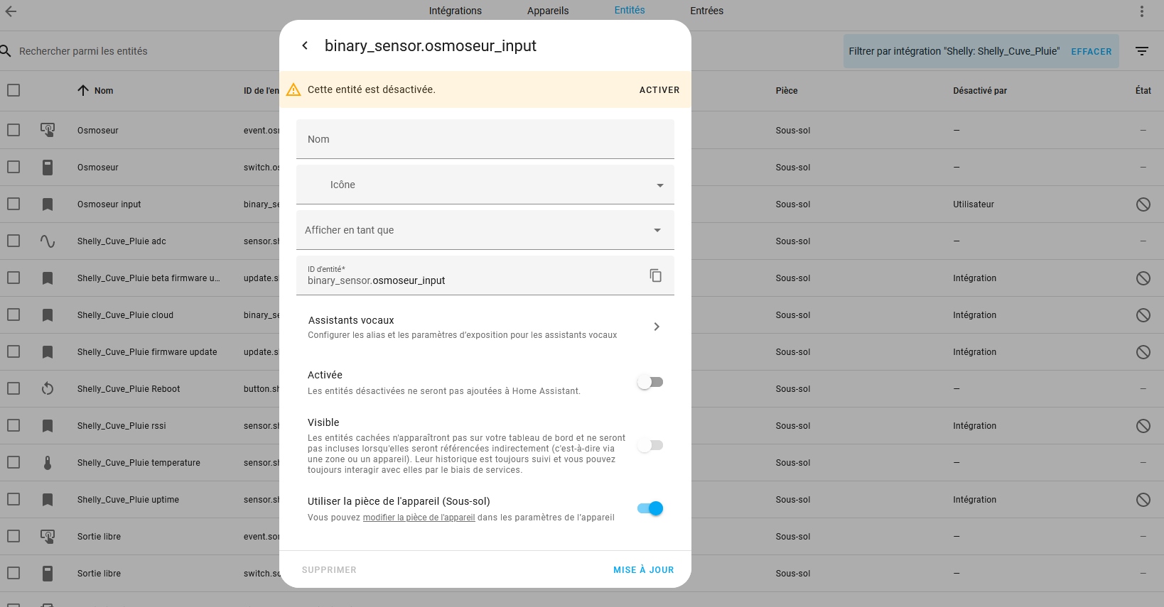

J’ai eu beau désactiver, désinstaller, rebooter HA, ce module est resté égal à ce qu’il était : Pas d’information sur les deux entrées indépendantes. Uniquement les ‹ events › sont rafraichis au front montant des entrées. Ce qui n’est pas gérable dans mon cas.
Par contre, j’ai découvert que les deux autres modules Shelly (identiques), avaient également les entités ‹ event ›, en plus de l’état des entrées. (Je ne les voyais pas dans mes premières recherches, car je filtrais par le mot clé ‹ shelly ›, et que les entrées des deux modules qui fonctionnaient ne portaient pas le mot ‹ shelly › dans leur nom…).
A force de recherches, j’ai découvert que les entités du module incriminé existaient, mais qu’elles n’étaient pas rafraichies.
En cliquant dessus, on découvre qu’il sagit bien de ‹ binary sensor › et qu’elles sont désactivées

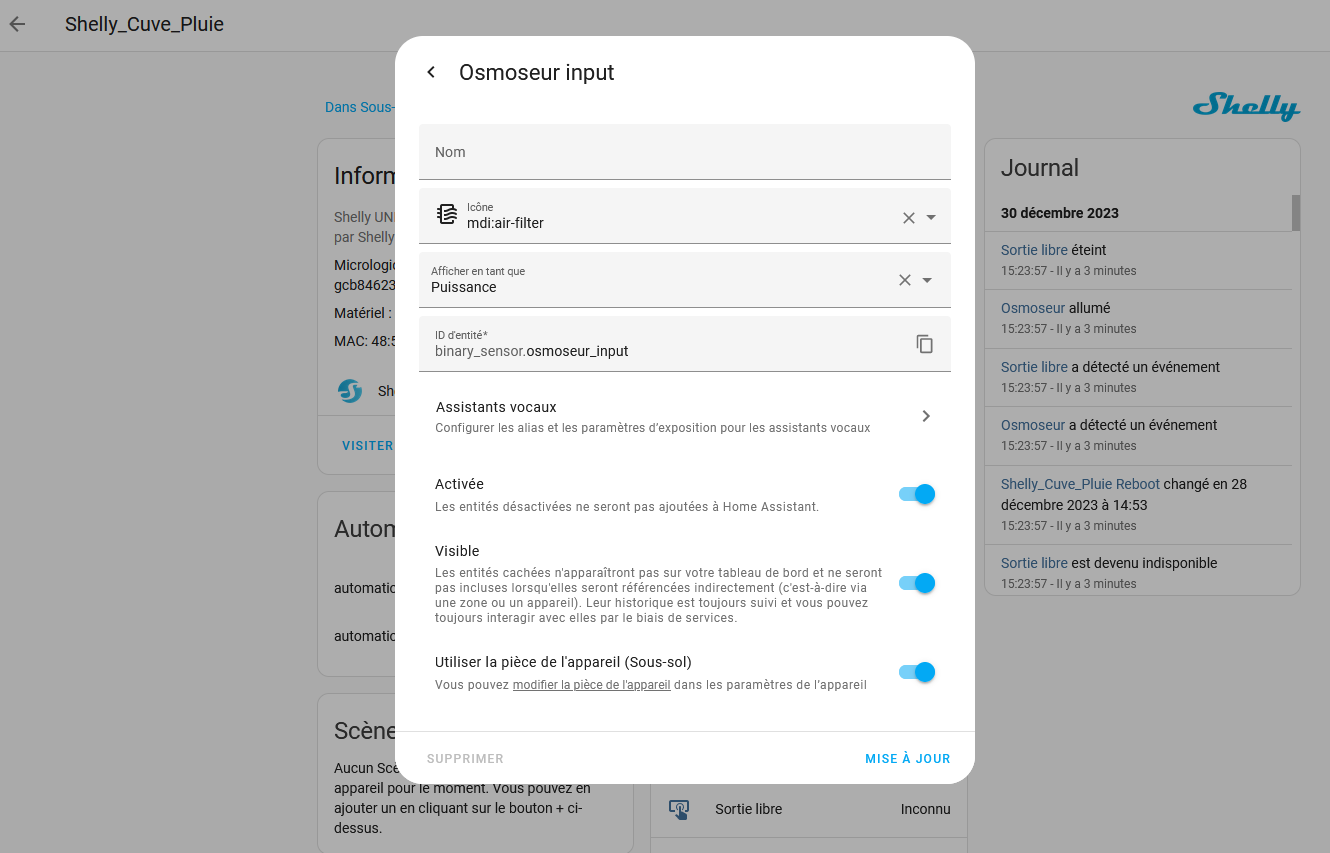

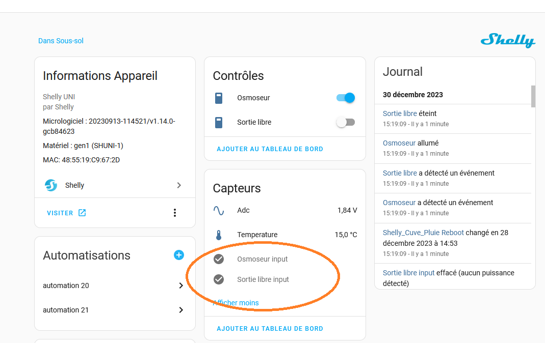

Il suffit de les activer par le curseur pour qu’elles deviennent visibles. J’en profite pour leur attribuer un icône plus adapté. Voilà !
Les entrées apparaissent maintenant correctement
Je n’explique pas pourquoi ce module s’est comporté différemment, ni pourquoi les deux autres ont toujours l’icône batterie. Mais mon problème est résolu.
