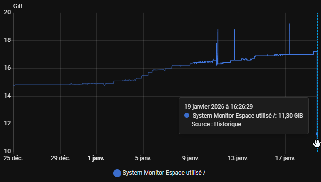

Depuis le 31/12-01/01 je constate que l’espace disque utilisé augmente quotidiennement :
  • Disk use au 31/12 : 14,8 Go
  • Disk use au 14/01 : 16,9 Go
Alors que la taille de la BDD (MariaDB) est stable : 2,5 Go (baisse même à 2,3 Go ces derniers jours)

Après quelques recherches, à farfouiller dans la console HA :
La commande df -H corrobore bien l’espace utilisé, mais n’indique pas exactement ce qui prend la place.
Puis j’ai exécuté la commande su repair et rebooté la machine.
Et là miracle, je suis redescendu de 17,2 Go à 11,3 Go !!
