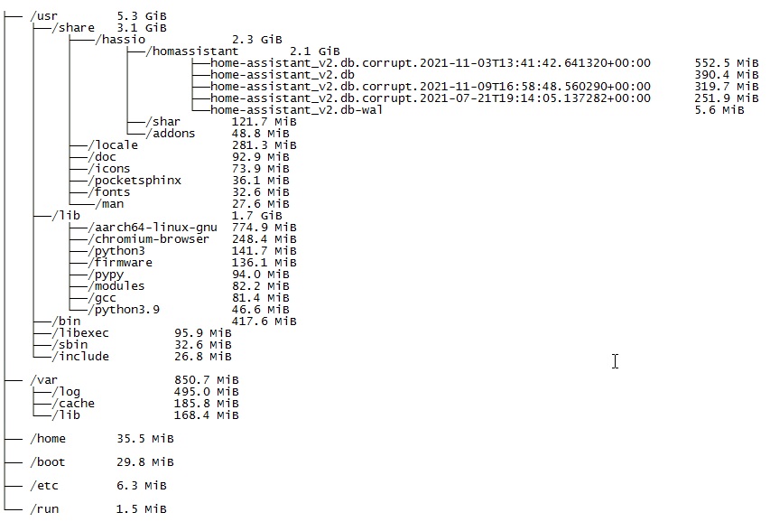

J’ai listé les fichier des différents répertoires après une installation propre pour voir ce qui augmente considérablement au cours du temps. Voici le résultat en image après cd / et ncdu (pratique pour naviguer dans les sous répertoires):
J’ai certainement rater certains fichiers, l’espace occupé est censé être à 10.4 Gb. Voila, je ferais la même chose dans quelques temps. Si vous constatez des annomalies, merci de me les signaler. Bonne journée
3 artefacts de bases corrompues… Tu vas déjà gagner presque 1.5go
Je peux les supprimer sans problème ?
Supprimés sans soucis. Je dois préciser que j’avais sous estimé l’espace disque, certains dossiers et fichiers ne sont pas visible si on n’est pas en sudo. Avec sudo ncdu, le compte est bon. Merci
