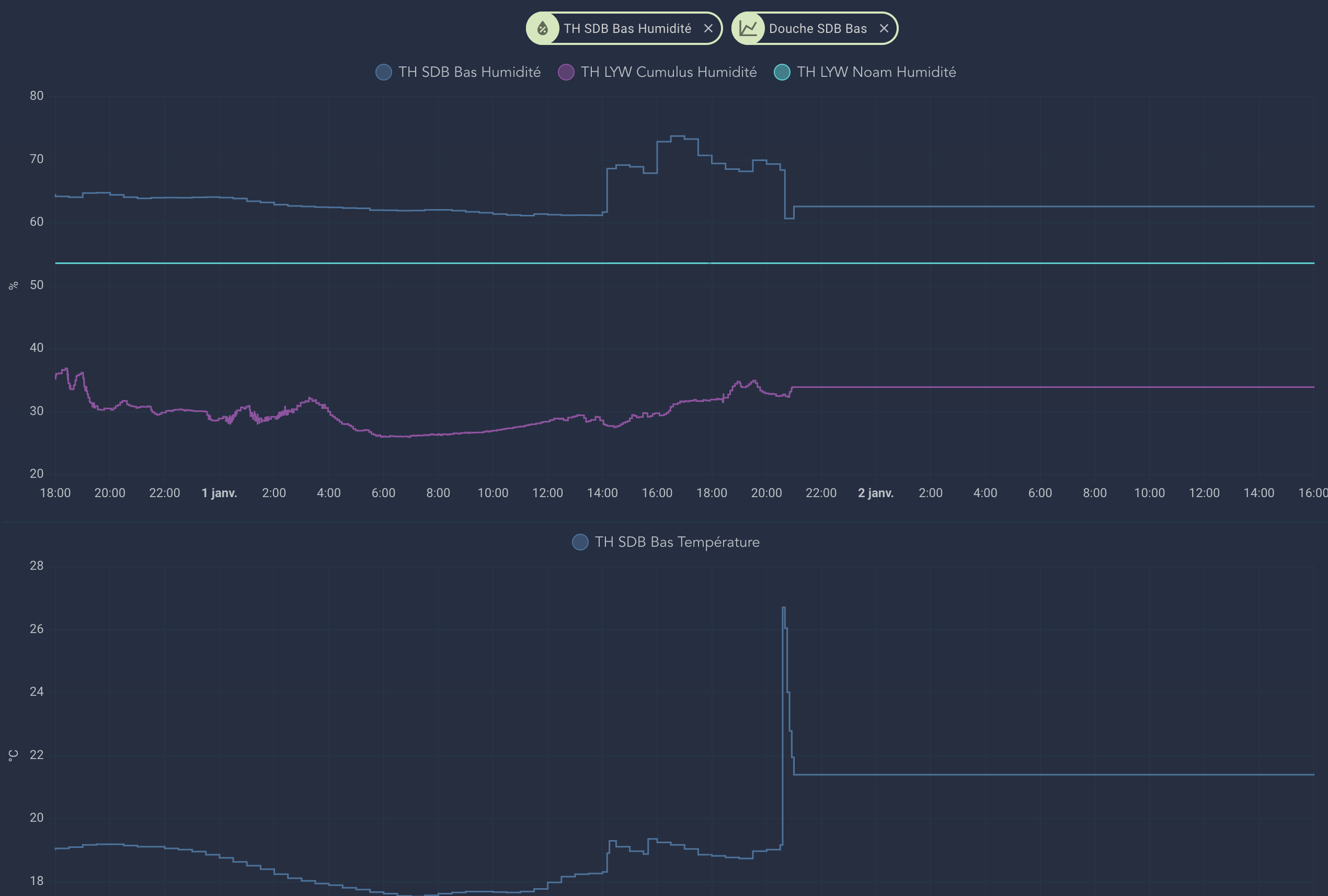

On voit d’ailleurs bien que les capteurs de type LYW ont un taux de remontées d’info bien plus fréquents :

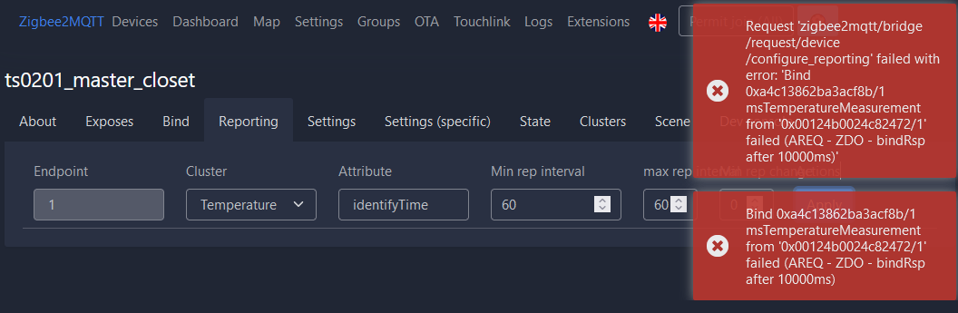

humm… ça post laisse à penser que… mais je n’arrive pas à comprendre comment cet attribut remonte…
https://github.com/Koenkk/zigbee2mqtt/discussions/13279

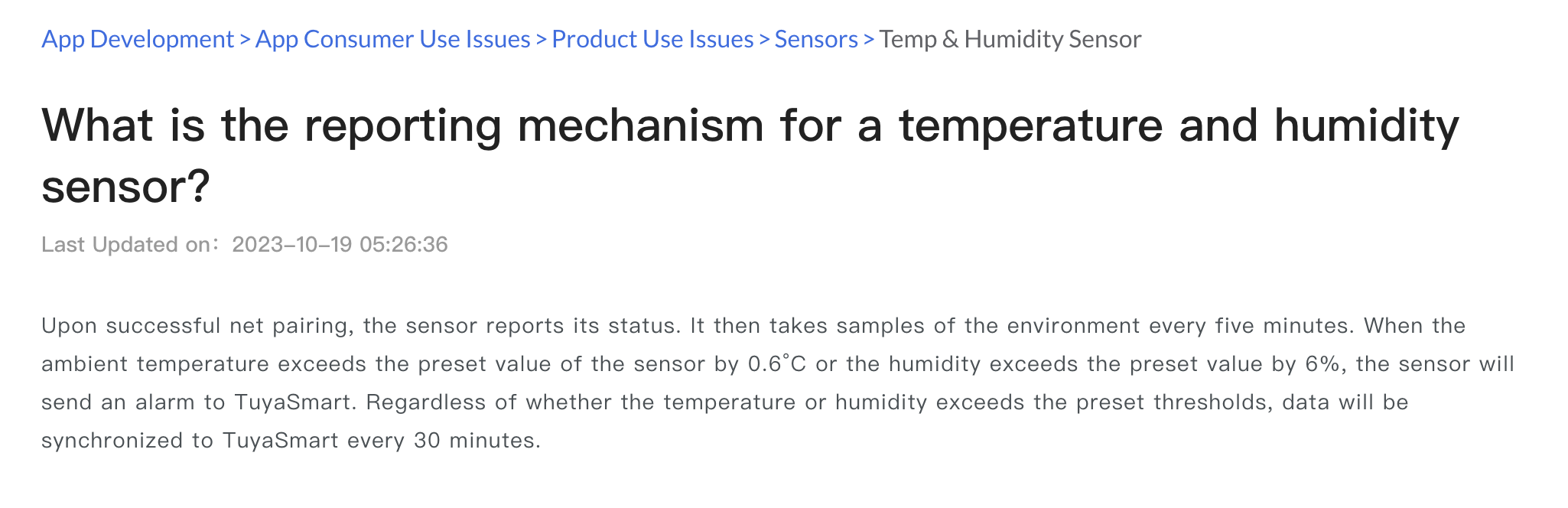

apparemment, s’il y a des montées subites, il est capable d’envoyer des alarmes… soit exactement ce dont j’ai besoin… :wink:
https://support.tuya.com/en/help/_detail/K9hw4fohmnwuw
Je vois rien dans le post qui donne une solution.
Une alarme sur l’application tuya et c’est si ton appareil est appairer sur un hub tuya et le cloud.
En aucun cas ton capteur appairer sur HA enverra des information a l’application tuya et encore moins sur leur cloud.

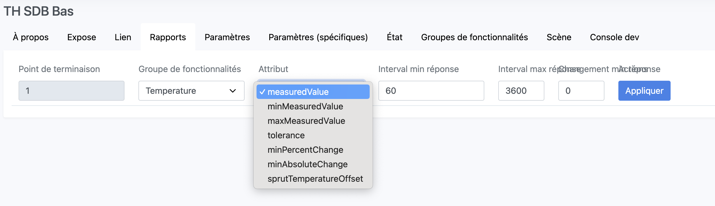

je pensais à la fonction « reporting » telle que décrite :
Ta tester de changer la valeur de l’attribut ?

Et l’alarme est pas gérée par le capteur c’est une notification de l’appli.
justement cet attribut n’apparait pas dans la liste… :frowning:
beh tu peu pas alors. A moins qui soit dans un autre cluster?
Vaut mieux éviter de toucher si tu c’est pas trop ce que tu fais avec les clusters.
je ne dispose que de ces attributs…

C’est ce qui est indiqué toutes les cinq minutes ou si un changement de 0.6 ou 6% intervient.
