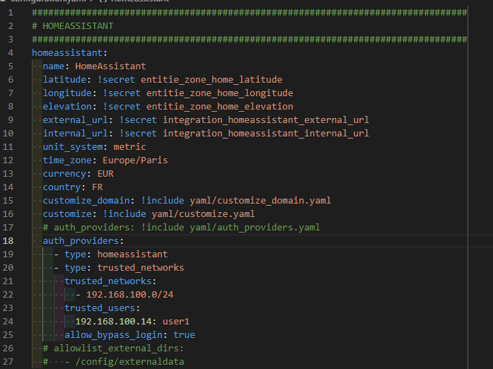

Moi, j’ai ça, mais ça ne fonctionne pas:
http:
  server_port: 8122
  ssl_key: /ssl/privkey.pem
  ip_ban_enabled: true
  login_attempts_threshold: 10
homeassistant:
  country: FR
  allowlist_external_dirs:
    - "/config"
    - "/share"
  external_url: https://xxx.duckdns.org:8122
  internal_url: http://192.168.100.175:8122
  auth_providers:
    - type: homeassistant
    - type: trusted_networks
      trusted_networks:
        - 192.168.100.0/24
      trusted_users:
        192.168.100.14: user1
      allow_bypass_login: true
homeassistant.auth.InvalidProvider: Auth provider trusted_networks, None not available
Une idée ?

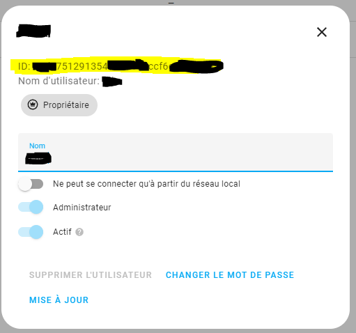

J’ai peut-être un souci avec le « user_id » par rapport au username, tu le trouves où le user_id ?
Mon user est juste importé du fichier secret.yaml mais il n’a rien de spécial c’est juste le login du compte
A priori, ça marche en mettant l’ID qui est ici en jaune (et pas le username):

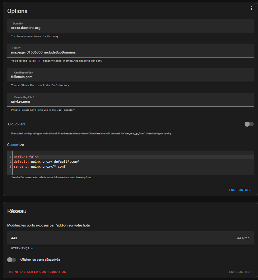

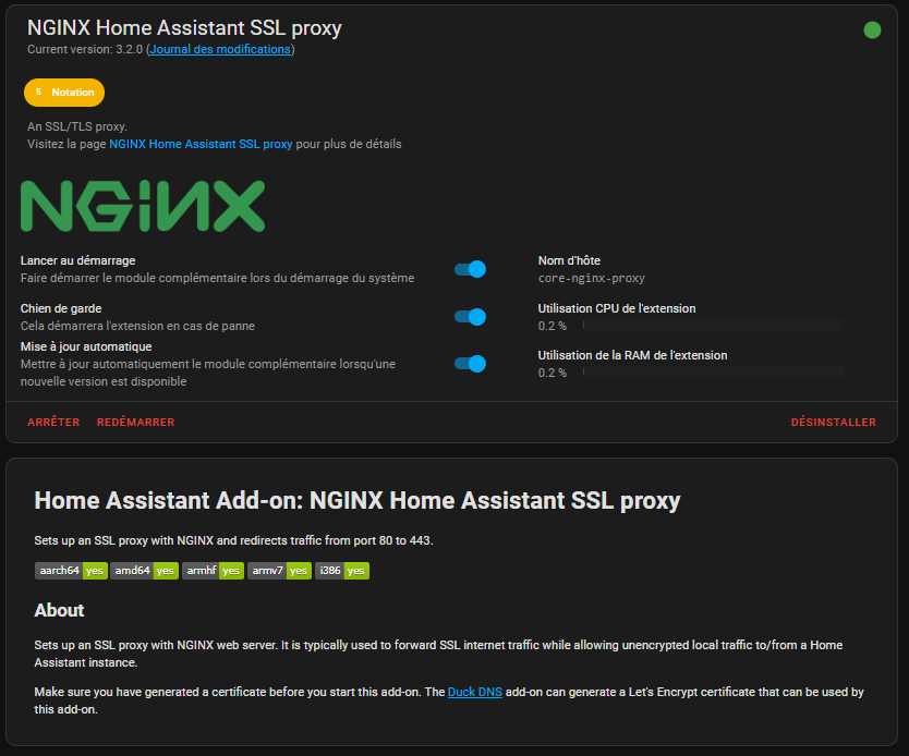

Finalement, j’essaye d’installer et de configurer NGINX.
C’est mort. Quand tu mets ça, tu es forcement en HTTPS :
Donc ça c’est la bonne url
Sauf que c’est pas un domaine, donc erreur de validation du certificat
Et ressortir par le WAN, pour revenir c’est pas idéal
Merci pour les éclaircissements, du coup j’ai installé l’add-on NGINX et j’ai paramétré comme ça et ça fonctionne:
