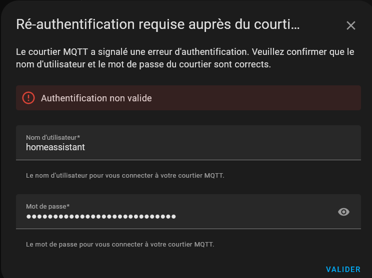

Par contre j’ai un souci d’authentification qui me bloque le démarrage de Z2M :
A tout hasard, cela vous dit quelque chose ?
Merci à vous !

Ce screenshot correspond à l’intégration MQTT, ce n’est pas z2m.
Montre nous les logs de z2m.

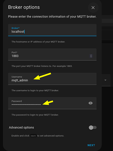

Dans la configuration de ton broker, tu peux récupérer l’user et mot de passe, et modifier le client MQTT avec ces informations.
Pourquoi tant de haine après mon HA ? :smiley:

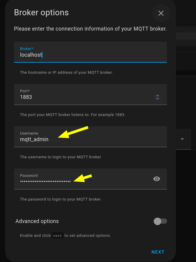

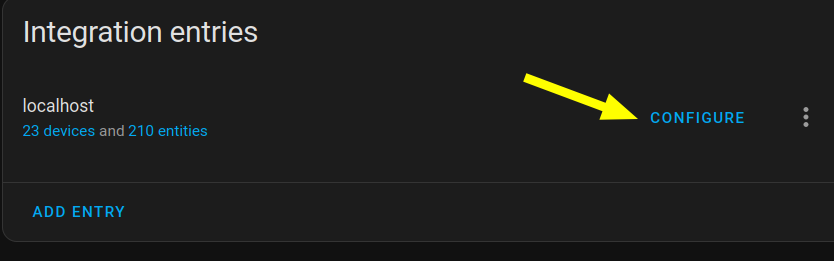

il faut reconfigurer ton intégrations MQTT de HA c’est pour ça que ça ne « marche » pas
tu vas dans paramètre > périphériques
puis tu cliques sur MQTT
puis sur configure
puis reconfigurer MQTT
et tu mets le bon utilisateur et mot de passe

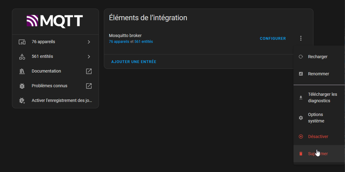

Supprimes ton intégration mqtt reboot et réinstalle l’intégration mqtt il vas redemander de la configurer
Histoire que je ne refasse pas une seconde boulette …

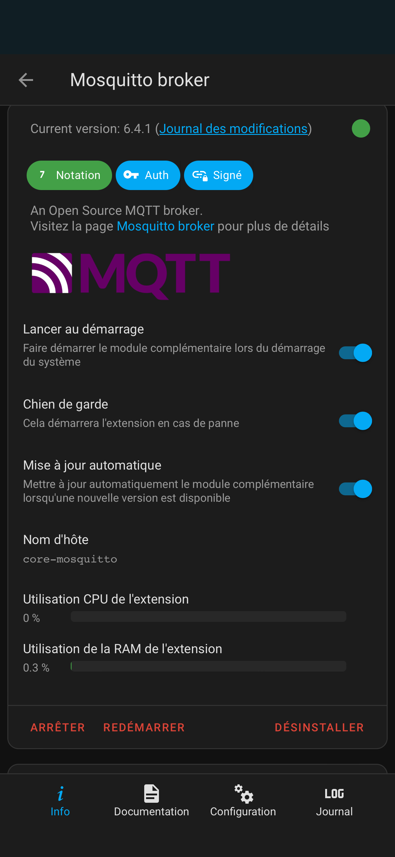

Je désinstalle bien depuis là ?
Non, ç’est le broker Mosquitto ça.

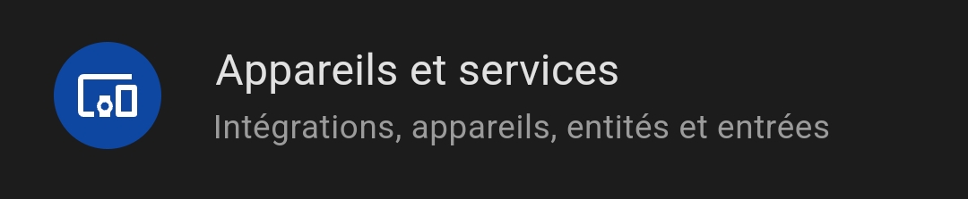

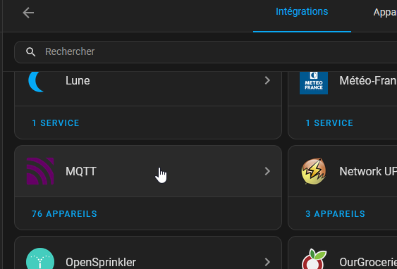

Tu dois aller dans Intégrations:
Non c’est pas ça
Tu confonds add-on et intégrations
C’est là
Tu supprimes l’intégration mqtt
Reboot
Et tu recharges l’intégration mqtt
