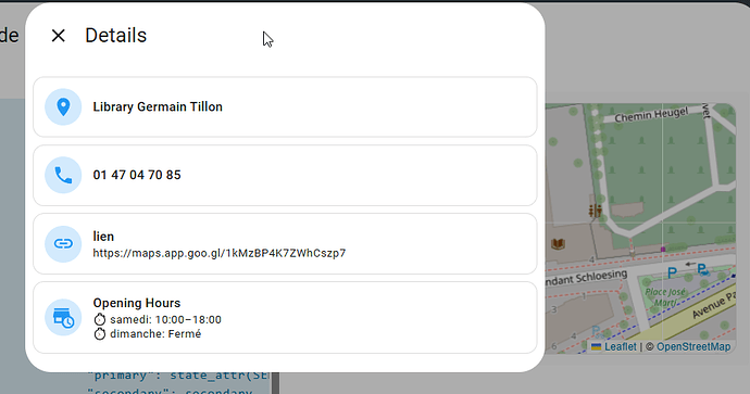

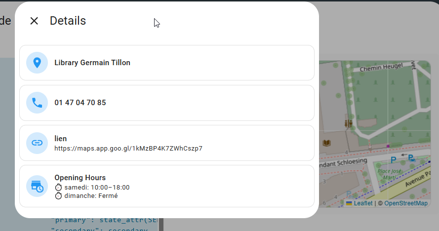

Auto entities: Avoir le nom de l'entité dans auto entities imbriquées
J’ai un problème dans auto entitie. Je cherche à affciher des lieux sur une custom map card mais surtout avoir pour chacune de mes entités un détail quand je clique dessus.
J’ai tout essayé mais je ne m’en sors pas.
Voilà mon code:
type: custom:auto-entities
filter:
  include:
    - entity_id: sensor.eloisa_loc(.*)
      options:
        tap_action:
          action: call-service
          service: browser_mod.popup
            title: Details
            content:
              type: vertical-stack
                - type: custom:auto-entities
                  card:
                    type: grid
                    columns: 1
                    square: false
                  card_param: cards
                  filter:
                    template: >
                      {% set ns = namespace(select=[]) %}  {% set SENSOR
                      ="sensor.eloisa_loc_leisure_library" %}  {% for attr in
                      states[SENSOR].attributes %}
                         {% if state_attr(SENSOR, attr).detail is defined %}
                          {% set secondary = "" %}
                          {% set linkAction = "none" %}
                         {% if state_attr(SENSOR, attr).detail2 is defined %}
                            {% set secondary = state_attr(SENSOR, attr).detail2 %}
                        {%endif%}
                        {% if attr == "link" %}
                        {% set linkAction = {
                                "action": "url",
                                "url_path": state_attr(SENSOR, attr).detail2
                        {%endif%}
                        {% set ns.select = ns.select + [
                              "type": "custom:mushroom-template-card",
                              "primary": state_attr(SENSOR, attr).detail,
                              "secondary": secondary,
                               "multiline_secondary": "true",
                              "icon": state_attr(SENSOR, attr).icon,
                              "icon_color": state_attr(SENSOR, "color"),
                              "tap_action": linkAction
                        {% endfor %}
                        {{ns.select}}
  exclude: []
card:
  type: custom:map-card
  history_start: 24 hours ago
Pour tester j’ai mis un nom d’entité en dur:
{% set SENSOR ="sensor.eloisa_loc_leisure_library" %}
Ca marche très bien. mais maintenant j’aimerais pouvoir le rendre dynamique et récupérer le nom de l’entité provenant du premier custom entities
Avoir un truc de ce style:
{% set SENSOR = current_entity %}
Mais comment je peux récupérer ce current entity?
merci,

Merci. Mais j’ai trouvé.
{% set SENSOR
              =states["this.entity_id"].entity_id %}
Et ca marche niquel.
merci beaucoup
