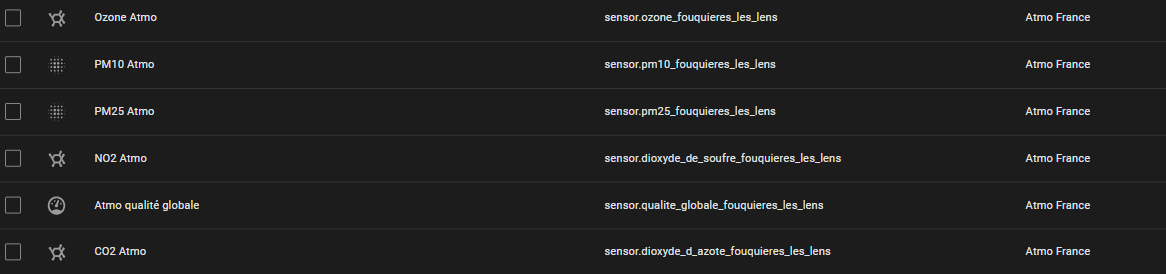

j’essaie d’améliorer l’affichage de l’intégration Atmo (pour les polluants atmosphériques) (Atmo), mais comme les noms des sensors sont construits avec le nom de ma ville, et que j’ai d’autres intégrations qui reprennent ce nom, je me suis dis que j’allais faire le tri d’un auto entities avec l’intégration, mais apparemment ça ne ressort rien :
Qu’est ce qu’il faut rajouter dans le include pour prendre en compte les différents sensors ?
Le but du jeu étant de virer « Atmo » des friendly names.
Merci.

Justement l’intégration nomme les sensors d’une façon pas exploitable :
Donc je ne peux pas récupérer les sensors par ce biais, j’ai changé les friendly name pour avoir quelque chose en commun, mais je me retrouve avec le mot « Atmo » à l’affichage. Et si je peux récupérer les sensors via un include/intégration, je pourrais virer le mot « atmo » des friendly names.

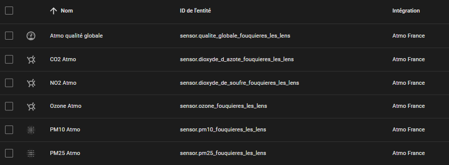

j’ai modifier sur 2 pour couper le deuxième mot. tu devrais avoir que le nom sans atmo.
C’est tout bon, en regardant le github, j’ai vu le titre et j’ai testé => atmofrance au lieu de Atmo France
Atmo 5
Je me suis planté en reprenant le nom dans la liste des entités.
Au final =>
Par contre comment retrouver le petit nom à utiliser à chaque fois, c’est une autre histoire :wink:
