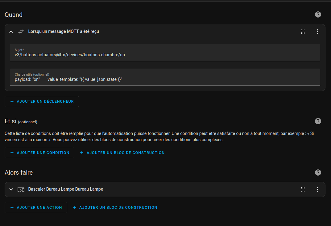

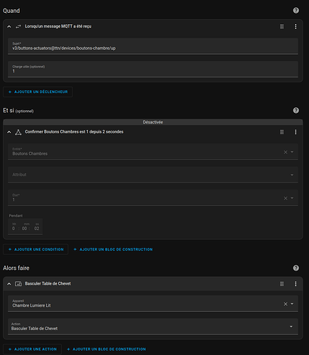

et une automation qui faisait ça:
avec le Et Si adapté pour chaque bouton et cela fonctionnait nickel.
Depuis la mise à jour d’avril il ne récupère le bon numéro de bouton q’au deuxième appui consécutif sur le même bouton sinon l’action s’effectue sur le précédent bouton appuyé.
De ce que j’ai pu comprendre les automations maintenant sont bien plus optimisés que les sensors fait dans le config et donc du coup l’automation a fini que le sensor est pas encore à jour.
Le problème c’est comment faire cela en mode graphique pour les automations ? dans la doc HA tous les exemples sont donnés en code
En gros comment faire ça:
