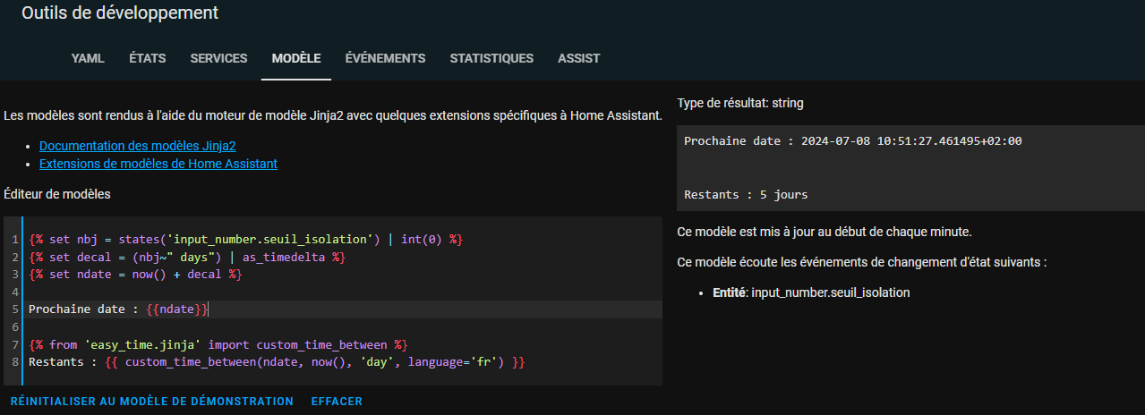

Voila à une base de travail
{% set nbj = states('input_number.seuil_isolation') | int(0) %}
{% set decal = (nbj~" days") | as_timedelta %}
{% set ndate = now() + decal %}
Prochaine date : {{ndate}}
{% from 'easy_time.jinja' import custom_time_between %}
Restants : {{ custom_time_between(ndate, now(), 'day', language='fr') }}

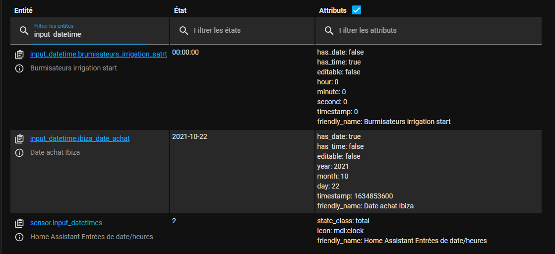

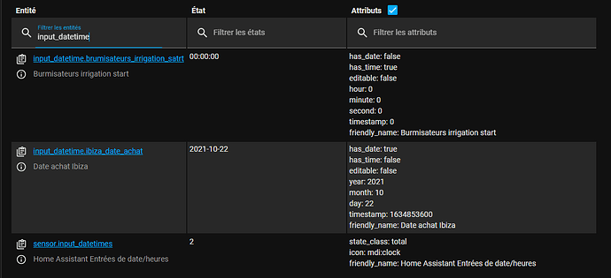

J’ai bien compris comment ça fonctionne, mais ce que j’ai besoin de savoir c’est à quoi ressemble son contenu. Un timestamp, une date/heure etc …
En fonction de comment c’est ecrit dedans, le calcul à faire est différent.
Tu peux par exemple partager ce que tu en vois dans les outils de dev
Voilà 3 exemples différents

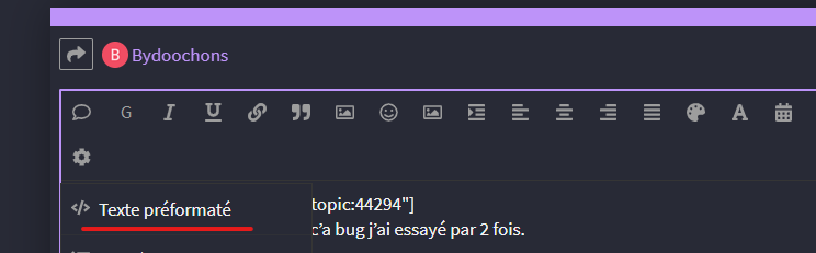

Comme tu peux constater sur image ci dessous je n’ai pas l’icone pour le code.

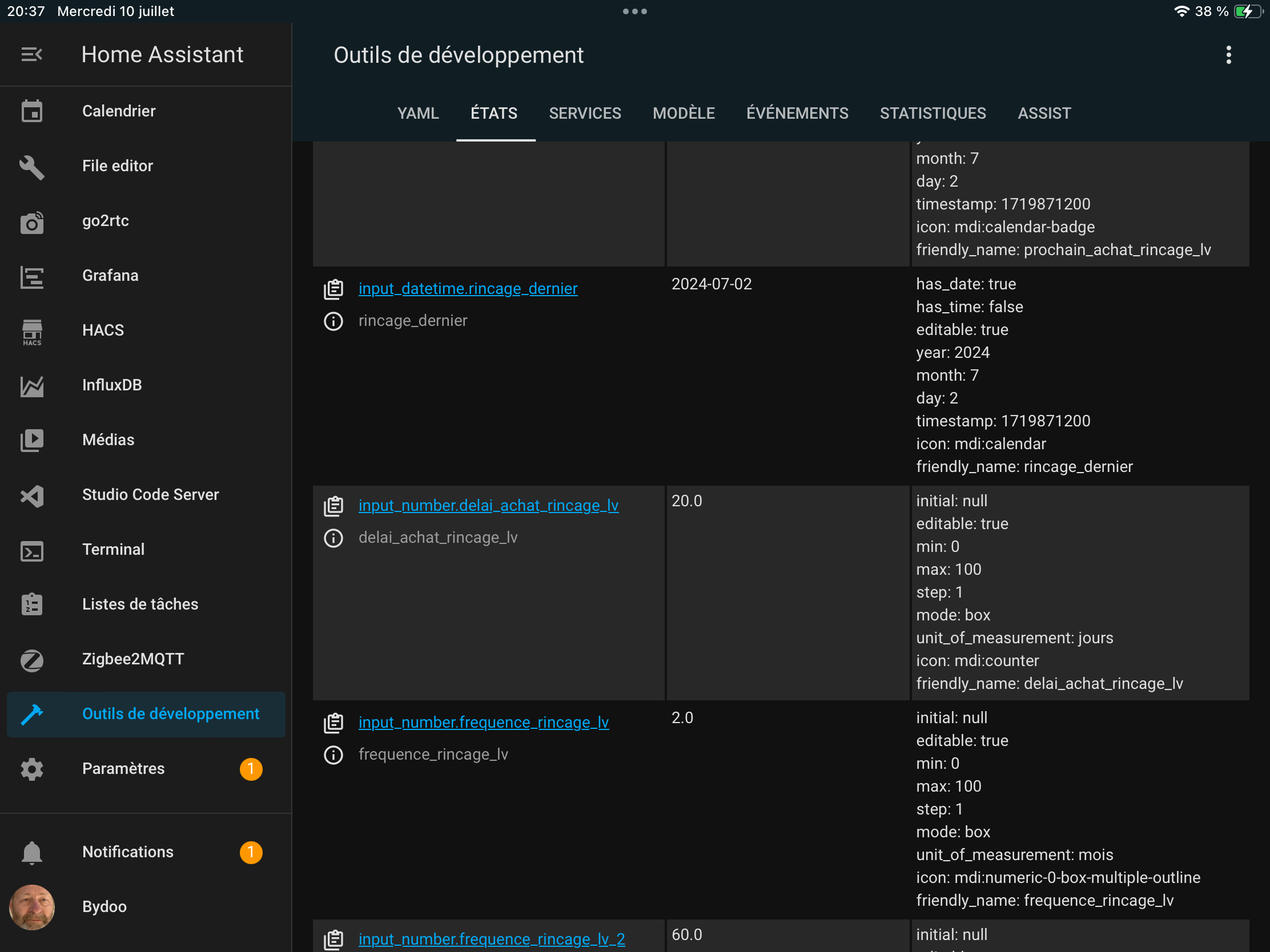

Sinon pour mon input_number
Merci pour ton aide dans tous les cas
clique sur la petite roue
