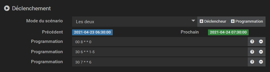

J'avais sous jeedom une petite série de scénarios maison qui me donnent entière satisfaction avec gestion des zones, de la présence. Techniquement il y a pas d'équivalent à 100% je suis parti sur le même mécanisme HA. ça ronronne depuis 3 jours et aux quelques erreurs de jeunesse, j'ai le même comportement sur les radiateurs

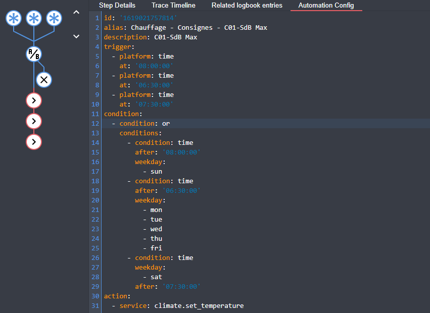

Par contre, il y a une différence importante en jeedom et ha pour la gestion des déclencheurs :
Globalement ça donne le même résultat mais les triggers coté HA sont plus nombreux, puisque déclenché 3 fois par jours à 6h30, 7h30 et 8h00.... c'est uniquement la condition 'jour' qui s'enchaine qui permet de ne pas dérouler la suite des actions.
Du coup, les traces de la dernière "exécution" ne sont pas tout à fait les bonnes.
J'ai rien trouvé de mieux pour le moment, en tout cas, pas vu non plus d'équivalent du cron (malgré quelques demandes d'ajout). Est-il possible de faire mieux ?
Malheureusement, la programmation répétée type cron n'existe pas sous HA. C'est une des raisons qui m'ont fait passer sous NodeRed ou il y a un "vrai" cron (et même mieux...).
Donc, mieux que ce que tu as en natif avec HA, je ne sais pas. Mais, cron, non...

Effectivement comme tu l’indiques, j’ai restreint le champ de recherche aux éléments natifs de HA… C’est dommage parce que le trigger time_pattern est une réponse partielle, mais ça se limite encore une fois à l’horaire…

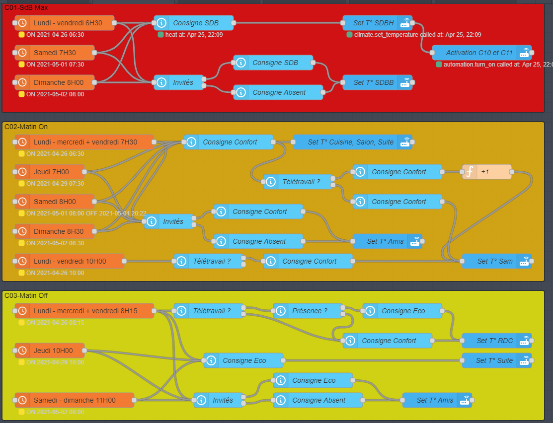

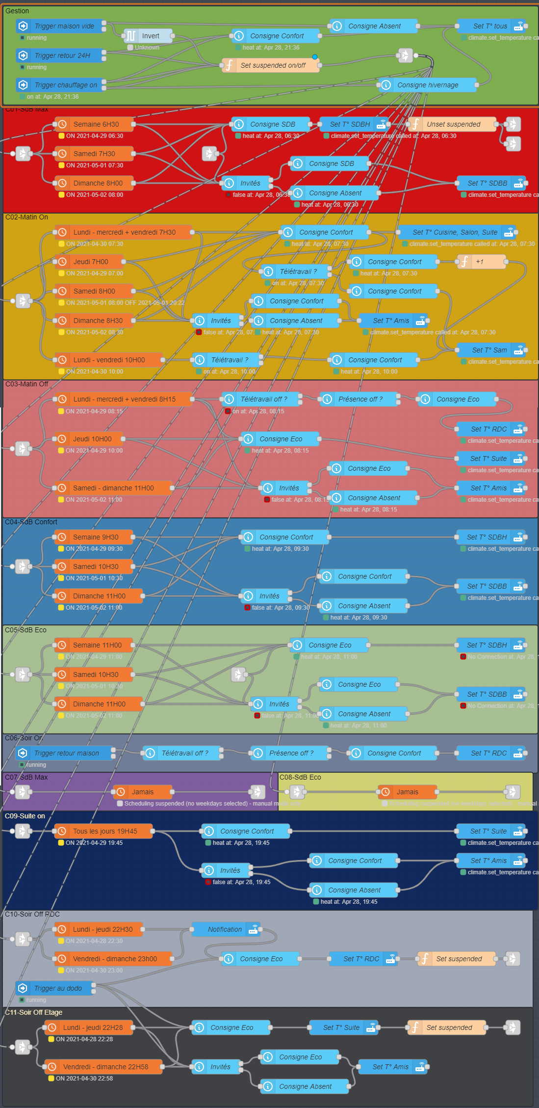

Allez un petit retour sur la planif de mon chauffage....
voilà ce que ça donne :
Les crons sont actifs ou non si le chauffage est actif coté HA.
Forcement ça déroule les consignes C01 à C11 pendant la journée en fonction :
  • du jour de la semaine
  • de la présence (WE, férié, vacances)
  • du télétravail
  • du retour à la maison
  • du fait que la maison soit vide
  • de la présence d'invités
Il y a plein d'optimisations potentielles (factorisation de code genre C05/C06) mais pour l'instant je laisse comme ça pour finir de debugger... c'est plus lisible.
Rendre les crons dynamiques, mais pour l'instant c'est pas utile.

Il y a des "pertes" par rapport aux automatisations natives : j'avais une carte avec tous les déclenchements
Il faut que je regarde à exploiter le logbook à la place, mais c'est pas l'urgence
Au final, une fois qu'on a pris en main node red, c'est vraiment un chouette truc !
