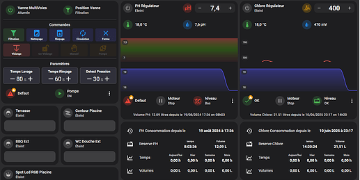

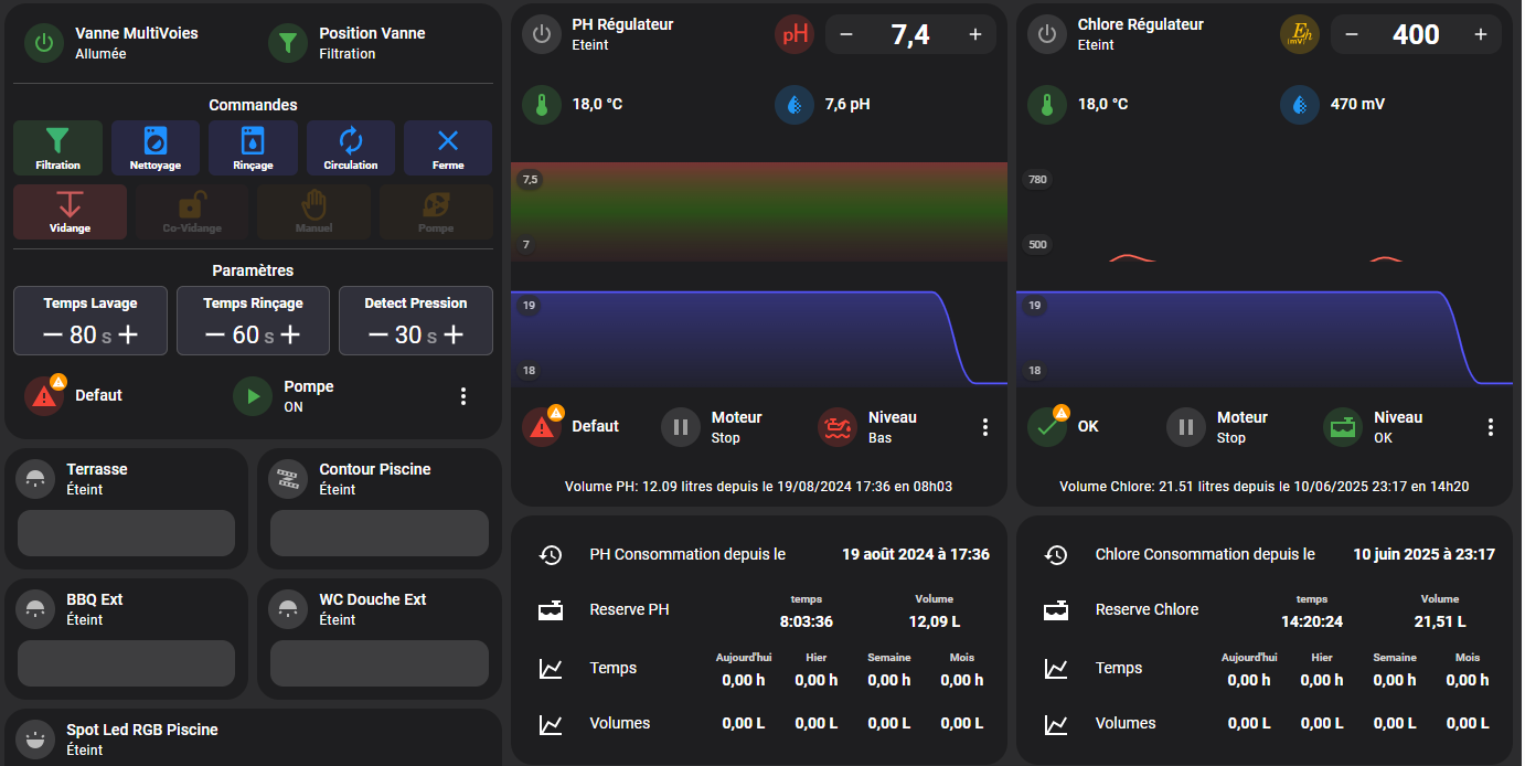

Je l’ai fait de mon coté avec une astral vrac iii.
Full modbus. + regulation PH et Chlore avec astral basic pump
