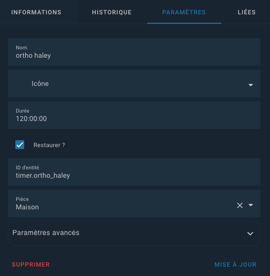

voici la solution que j’ai trouvé:
Capture d’écran 2022-10-22 à 07.28.00
Capture d’écran 2022-10-22 à 07.29.57
et cela fonctionne. plus qu’a faire une automation avec la notif sur smartphone et sur alexa, et faire restart du compte a rebour une fois qu’il est a zero.
Apres mes testes, ca fonctionne nickel, meme si je redemarre HA.
Voila, j’espere avoir aider quelqu’un qui etait dans le meme cas que moi.
et merci a vous, pour vos suggestions et votre aide…
Ton astuce m’interresse mais je ne comprends pas le cheminement de tes captures écran…
Peux tu détailler plus précisement de la création du minuteur à celle de l’automatisation s’il te plait
