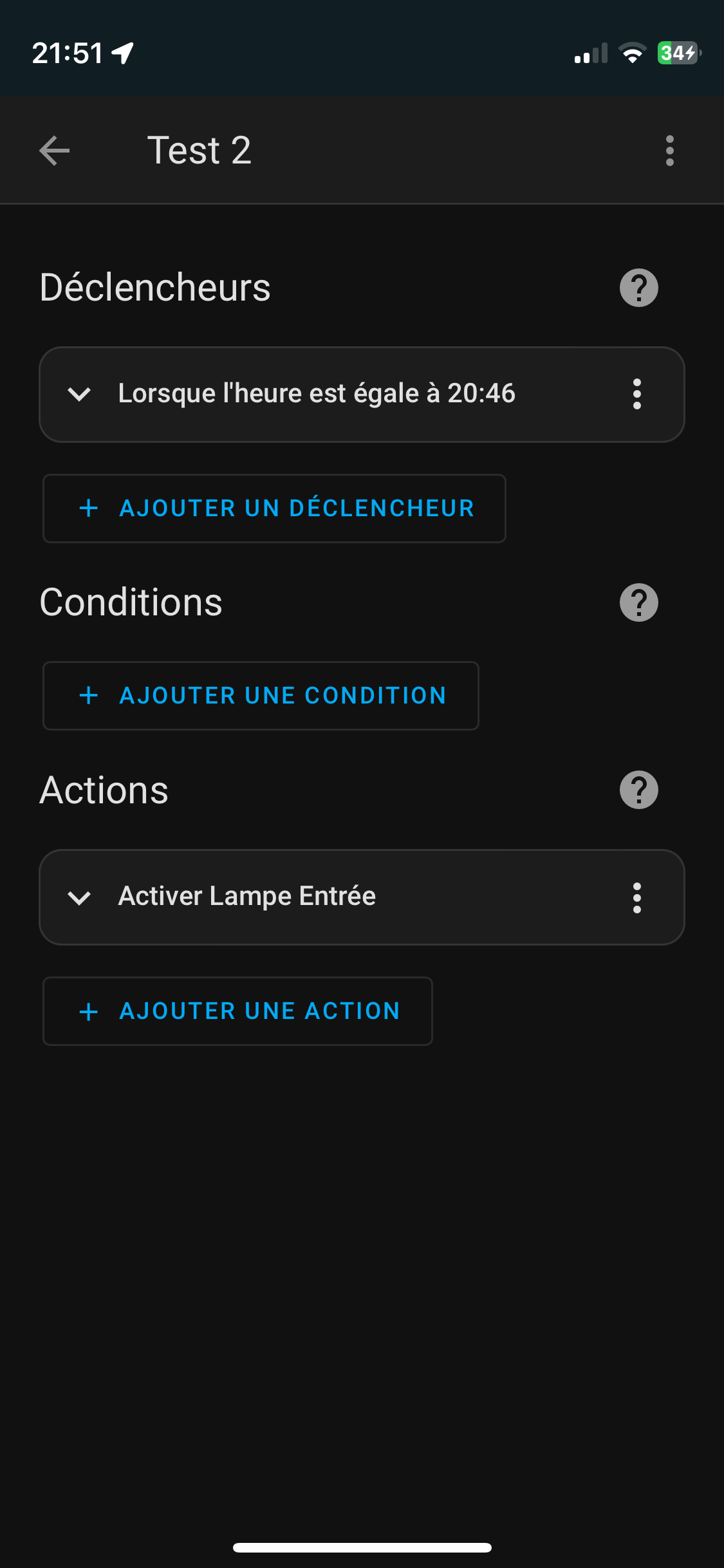

Depuis quelques temps j’essaye de déclencher une automatisation à 7h15 le matin pour éteindre une lampe. Soit elle ne fonctionne pas, soit elle se déclenche à la mauvaise heure.
J’ai aussi en parallèle voulu piloter mes consignes de radiateurs (eco, confort etc) via l’intégration HACS scheduler mais idem le fonctionnement est aléatoire voir ne fonctionne pas
Une idée d’où pourrait venir le problème ? C’est comme si l’horloge de HA ne s’actualise pas comme il faut
Merci à vous

va falloir partager l’automatisation, car les automatisations à des heures précises démarrent aux heures demandées.
Il doit y avoir autre chose.
C’est vraiment tout simple. Ce qui me fait dire qu’il y a autre chose c’est que j’ai le problème sur d’autres modules qui fonctionnent avec l’heure
