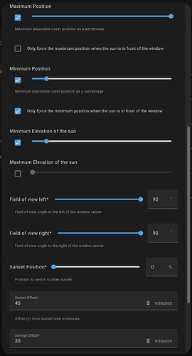

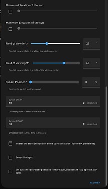

@Yoyouri J’essaye de me mettre à cette intégration mais certains paramètres me sont obscurs malgré recours à la traduction.
En test sur une porte fenêtre quasi plein Est (avec le volet dans HA, 0% = fermé, 100% = ouvert), mon volet qui était entrouvert (10%) s’est ouvert environ 1h après le couché du soleil avec la config ci dessous. Normal ?
Salut @EMqA
En effet pas forcément simple à configurer mais quand même plus simple que le blueprint correspondant

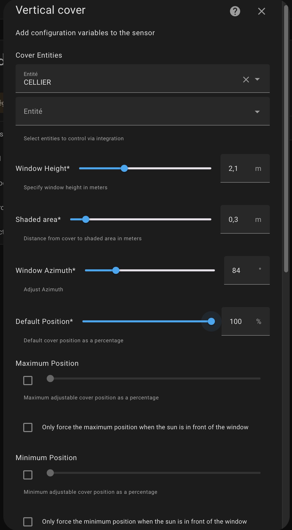

Voici ma configuration de mon volet Est pour comparer
Pour ma part il fonctionne correctement

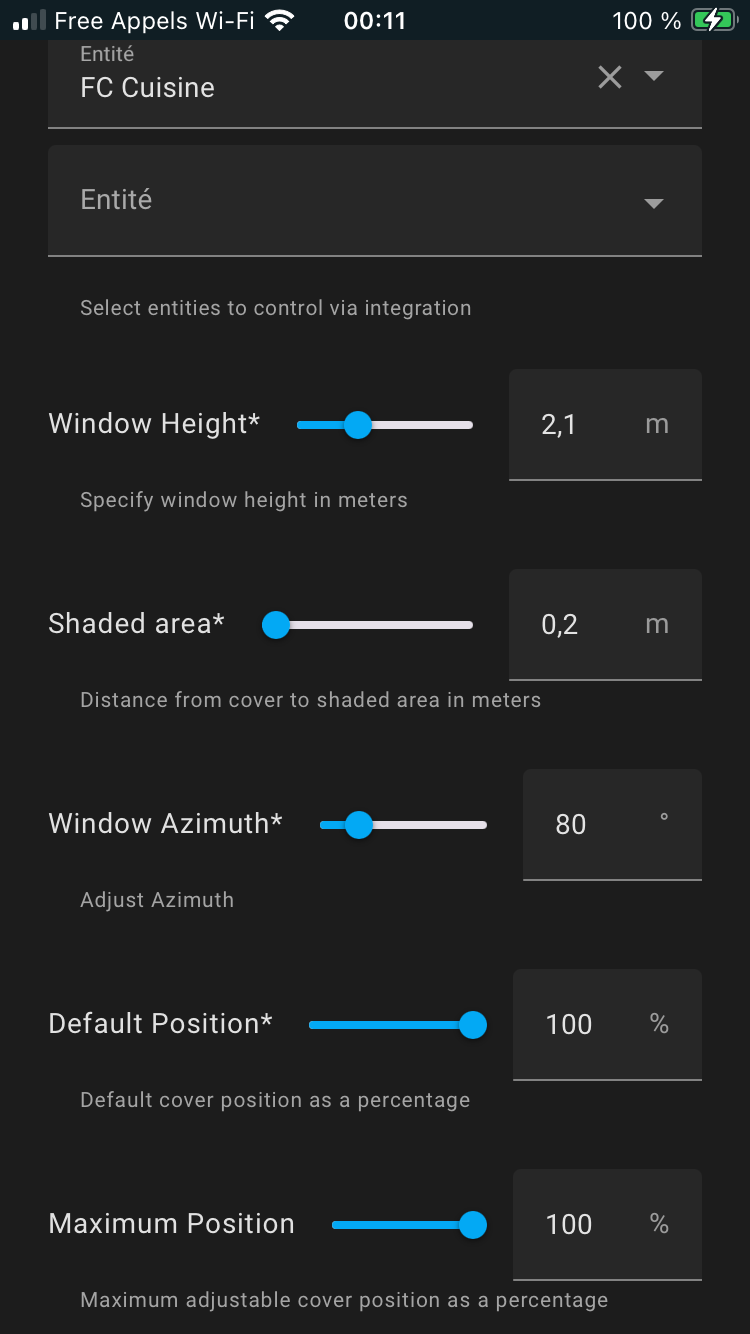

Merci. Je vais essayer avec ces réglages de base et voir comment ça se comporte. J’ai aussi un doute avec la notion de field of view (est-ce qu’on doit prendre en compte le fait que la fenêtre est généralement en retrait dans la maçonnerie, encore plus dans le cas de murs anciens épais ?) et la notion de blindspot (doublon avec le field of view ou alors c’est un « angle mort » au milieu du parcours du soleil devant la menuiserie ?)
Les « field of view » permettent de gérer les masques latéraux ça c’est sûr, mais pas le renfoncement de la menuiserie qui est géré par le paramètre « Shaded area«
Pour les paramètres « blindspot » de se que j’ai lu dans la doc, ça permet de gérer les masque au milieu de la course du soleil
Après réflexion, c’est ce que je m’étais dit et c’est logique. En test à l’Est et au Sud et ça se passe pas mal. A vérifier les comportements au lever et au coucher avant de déployer à l’ouest.

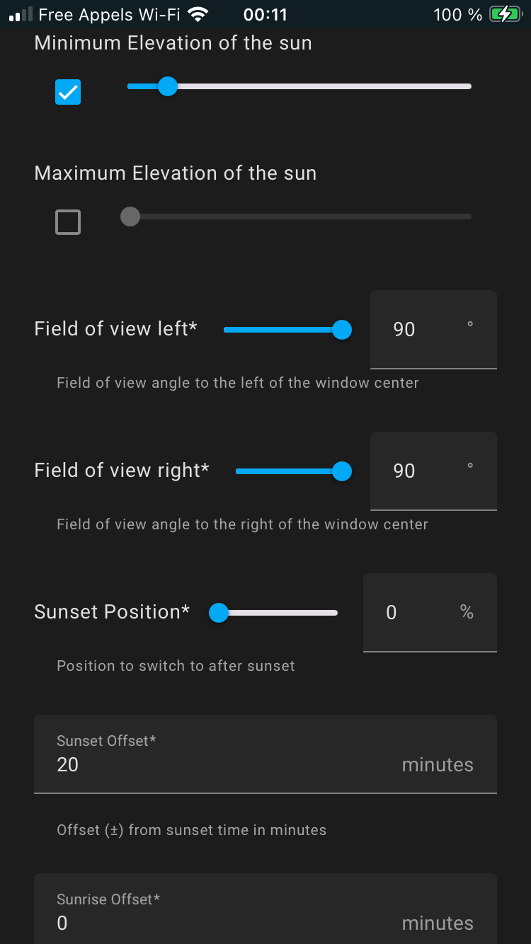

Edit : Ca marche plutôt bien, très satisfait. juste un bémol avec un doute sur un réglage
Sur mes volets donnant plein ouest j’ai configuré « Minimum elevation of the sun » à 9 en me disant que lorsque le soleil est à une élévation inférieure à 9°, l’automatisation n’est plus prise en compte et le volet remonte à la position par défaut (100% ouvert pour moi). Malheureusement pour le moment, le volet ne remonte que lorsque l’élévation passe sous 0°. Une idée ?
