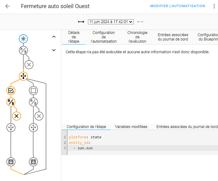

Il n’y a pas grand chose dans l’historique

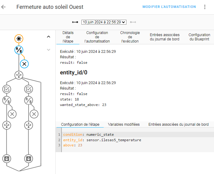

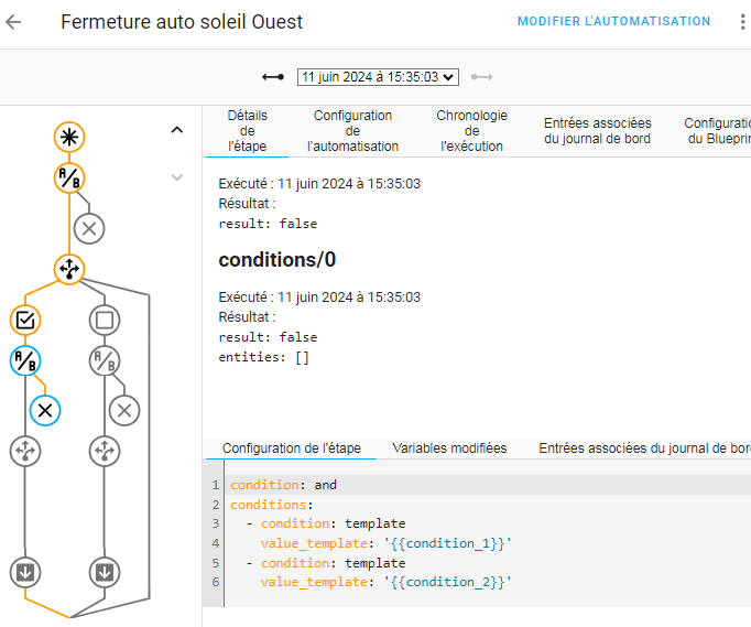

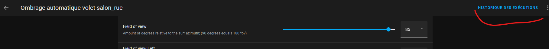

Clique sur le rond a/b
Ça donnera les détails du step suivant. Là l’info qu’on a c’est que la position du soleil a changé.
Sinon perso les steps de variation des volets sont par pas de 5% chez moi. Sinon ça passe son temps à bouger, ça fait du bruit et ça bouffe les batteries solaires des volets

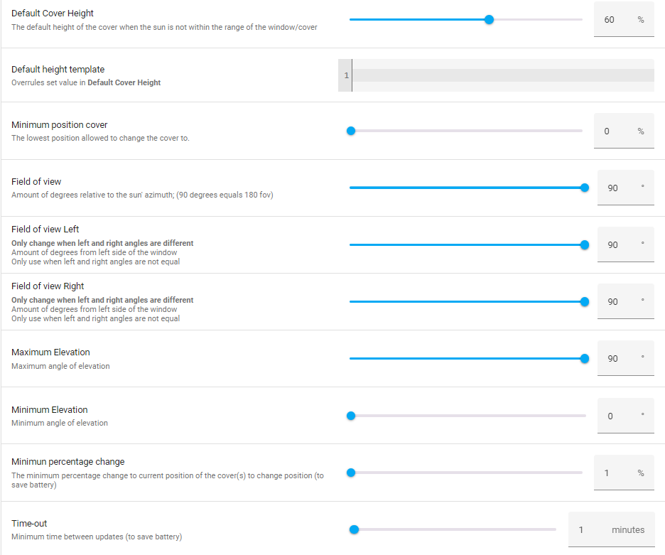

j’ai ça
j’étais devant mes volets toute la journée, ils n’ont pas bougé d’un poile
Logique sur cet exemple : 18 c’est pas supérieur à 23
A suivre demain

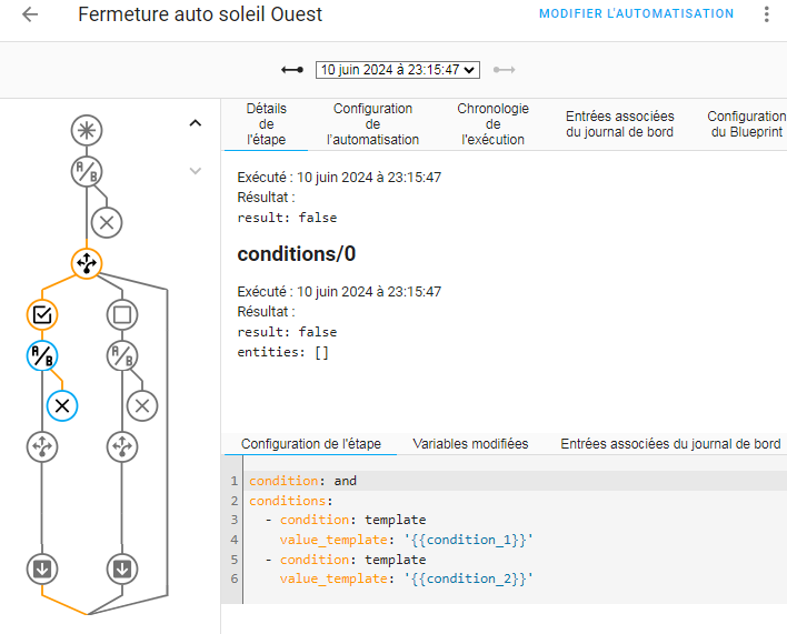

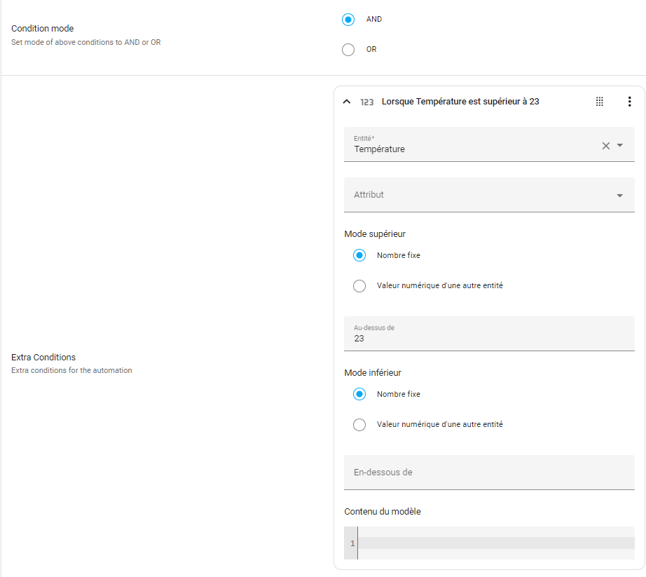

j’ai mis 17°C comme seuil pour forcer l’exécution, et il semblerait qu’il y ai une autre condition, mais je ne sais pas à quoi elle correspond
Il y en a 2 autres avant celle-ci

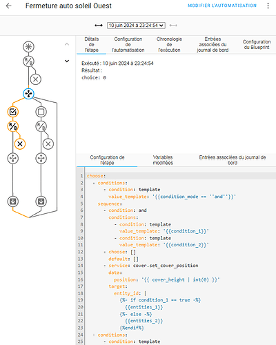

la première
choose:
  - conditions:
      - condition: template
        value_template: '{{condition_mode == ''and''}}'
    sequence:
      - condition: and
        conditions:
            value_template: '{{condition_1}}'
            value_template: '{{condition_2}}'
      - choose: []
        default: []
      - service: cover.set_cover_position
          position: '{{ cover_height | int(0) }}'
          entity_id: |
            {%- if condition_1 == true -%}
              {{entities_1}}
            {%- else -%}
              {{entities_2}}
            {%endif%}
  - conditions:
        value_template: '{{condition_mode == ''or''}}'
    sequence:
      - condition: or
        conditions:
      - choose: []
        default: []
          entity_id: |
              {{entities_1}}
            {%- else -%}
              {{entities_2}}
            {%endif%}

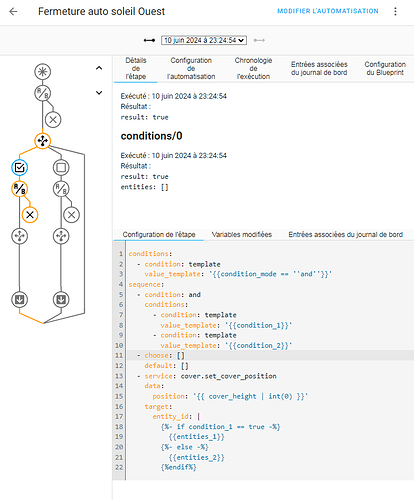

et la seconde
Là mon automatisation arrive dans la phase de condition réel, mais pour l’instant rien de plus dans l’historique
Rien même pas le 1er point (température supérieure au seuil) ?
si pour le premier point, c’est ok, la condition est en true
Là c’est sur cette étape, mais je ne sais pas à quoi correspond les 2 conditions et au final je suis au même point que le dernier test d’hier soir

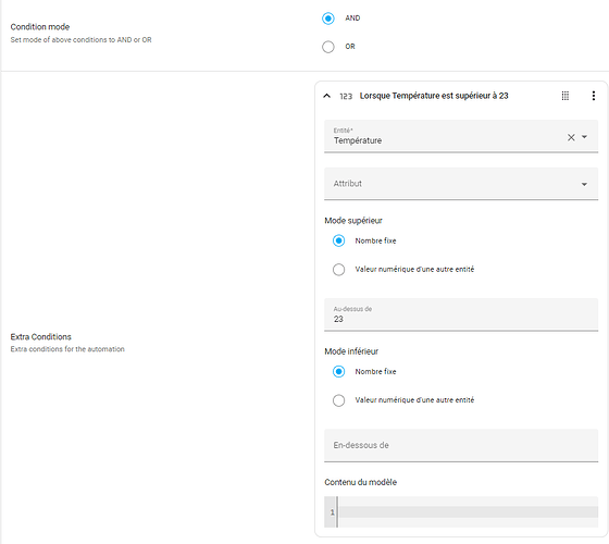

Cette partie du code doit correspondre à ça je pense
Vérifie que tu n’as pas en fait 2 conditions dont 1 vides
J’ai mis un valeur dans inférieure, mais pareil
du coup j’ai remis comme avant et la première étape ne s’exécute pas

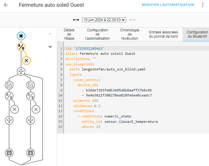

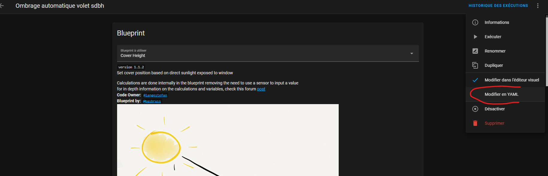

Bon, va voir le code yaml de l’automatisation, pas celui du blueprint et partage le
D’ailleurs je viens d’éditer ton premier message, car ton blueprint n’est pas celui de CCA, et vu l’image, c’est pas non plus le même que moi…
et voici

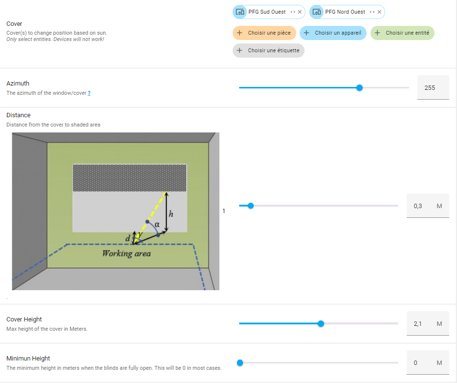

alias: Fermeture auto soleil Ouest
description: ""
use_blueprint:
  path: langestefan/auto_sun_blind.yaml
  input:
    cover_entity:
      device_id:
        - b166e71b5fe0b3485d6b0aaff37b8c85
        - 9e4e3821f308278ea828fe6ee0ceadc7
    azimuth: 255
    distance: 0.3
    condition:
      - condition: numeric_state
        entity_id: sensor.ilesas5_temperature
        above: 23
    condition_mode: and
    change_threshold: 5

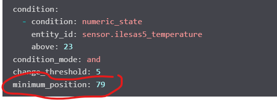

    minimum_position: 79
parce que ça me semble une usine à gaz et je préfère les truc tout fait si ça marche
Ok donc c’est pas CCA mais on a bien le même tous les 2, ouf
Quelle est la position de ton volet actuellement ?
Bonjour. Puis-je profiter de ce sujet pour demander des précisions sur le fonctionnement de ce type de blueprint ? C’est une variation « permanente » de la position du volet, dès que le soleil tape dans l’ouverture on adapte la position pour éviter de faire rentrer la lumière et on réouvre une fois le soleil passé ? Comment se passent les débuts ou fins de journée, ouverture et fermeture complète via le blueprint ou via d’autres automatismes ? Merci.
Tout à l’heure mon volet était totalement ouvert
J’avais mis le minimum d’ouverture à 79 pour voir si ça ne venait pas d’une inversion sur la position du volet mais j’ai oublié de remettre à 0
