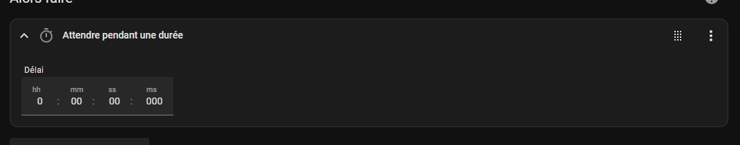

Bonjour, je cherche à faire une automatisation pour fermeture des volet ( fermeture aléatoire , mode vacance )
je n’arrive pas à créer le mode aléatoire , avez vous une idée ?

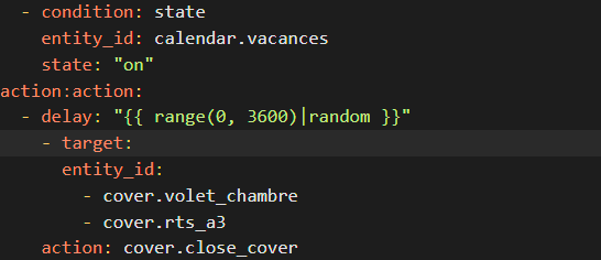

j’ai un doute sur ça

Tu as collé ça dans un éditeur ?
  • syntaxiquement c’est pas bon => 2 fois action et target n’est pas un sous-element de delay
  • c’est pas le format de delay
ok merci je fouille et fais des essais
OK, mais en principe l’éditeur de HA rale si tu lui donnes ça … Tu ne l’as pas constaté ?

Créer une valeur bidon en mode graphique à partir de l’exemple que je t’ai montré (donc valide), bascule le bloc en yaml après. tu va comprendre pourquoi ton exemple n’est pas bon
