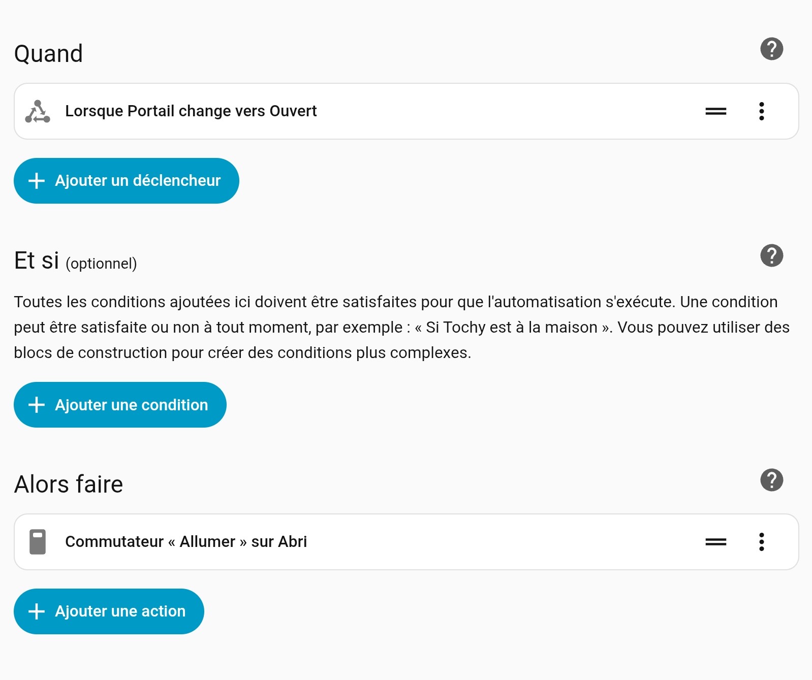

Bonjour, je souhaite créer une automatisation qui lorsque le garage s’ouvre, la lumiere du garage s’allume. Si la lumière est déjà allumé on fait rien , si le garage se ferme on fait rien non plus !
J’ai donc mis en place cette automatisation qui fonctionne bien mais uniquement si la lumière est eteinte … si elle est allumée , la lumière s’éteind a l’ouverture du garage …

Garde juste ton trigger et ton action d’allumage, le reste ne sert à rien.
Sinon pour l’histoire de l’extinction, ton sensor de détection ‘nest pas relié au switch ?
description: ""
triggers:
  - trigger: state
    entity_id:
      - binary_sensor.detecteurportegarage_contact
    from: "off"
    to: "on"
actions:
  - action: switch.turn_on
    metadata: {}
    data: {}
      entity_id: switch.switchgarage
Merci pour ton retour rapide :wink: malheureusement j’ai du ajouter la condition pensant que cela aurait aidé car avec le code ci-dessus (en gardant le trigger et l’action uniquement) en mode dev quand je test donc de basculer de off vers on, la lumière s’allume bien … si je rebascule vers off, il se passe rien (donc la lumière reste bien allumée) et si je rebascule sur on, la lumière s’eteind :frowning: … c’est comme si turn_on joue le role du toggle …

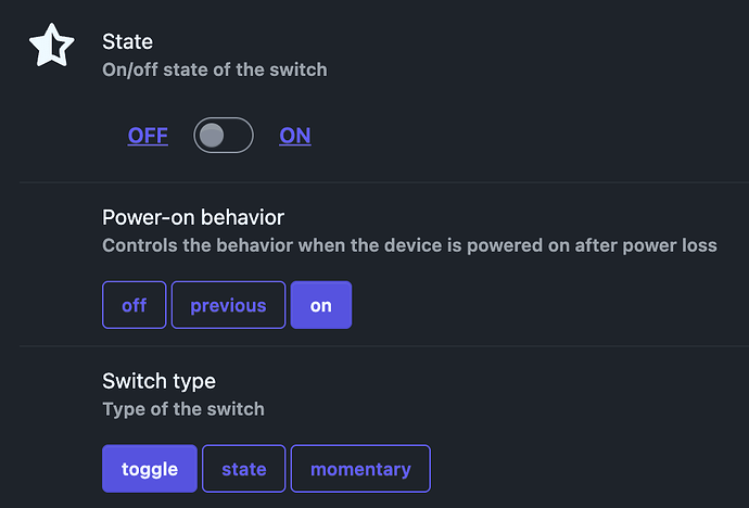

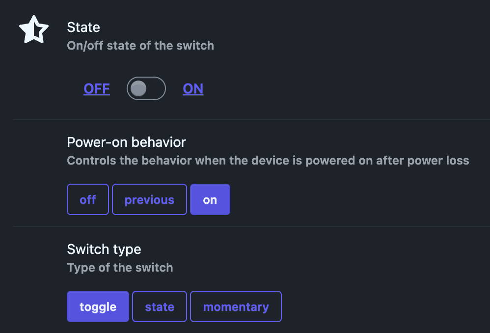

J’ai ces paramètres dans Z2Mqtt pour mon objet : J’ai testé différentes configs sans succès :frowning: il existe surement en effet une config précise … mais laquelle et comment :wink:

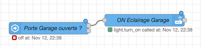

C’est tellement plus simple avec Node Red…
J’y ai pensé aussi , mais j’ai pas encore regardé les tutos la dessus, j’utilise node que pour la simulation de présence , mais il semble qu’en effet l’automatisation est très efficace , je vais me pencher dessus :slight_smile:
Plus simple que quoi ?
Y’a un trigger une action lol.
Le soucis n’est pas au niveau de l’automatisation
[{"id":"e3054a30d0a58359","type":"server-state-changed","z":"6b9b906ca74dbf65","name":"Porte Garage ouverte ?","server":"f1388c55.bbcd1","version":6,"outputs":2,"exposeAsEntityConfig":"","entities":{"entity":["binary_sensor.porte_bleu_contact"],"substring":[],"regex":[]},"outputInitially":false,"stateType":"str","ifState":"on","ifStateType":"str","ifStateOperator":"is","outputOnlyOnStateChange":true,"for":"0","forType":"num","forUnits":"minutes","ignorePrevStateNull":false,"ignorePrevStateUnknown":false,"ignorePrevStateUnavailable":false,"ignoreCurrentStateUnknown":false,"ignoreCurrentStateUnavailable":false,"outputProperties":[{"property":"payload","propertyType":"msg","value":"string","valueType":"entityState"},{"property":"data","propertyType":"msg","value":"","valueType":"eventData"},{"property":"topic","propertyType":"msg","value":"","valueType":"triggerId"}],"x":1200,"y":1220,"wires":[["6241b25ef089b144"],[]]},{"id":"6241b25ef089b144","type":"api-call-service","z":"6b9b906ca74dbf65","name":"ON Eclairage Garage","server":"f1388c55.bbcd1","version":7,"debugenabled":false,"action":"light.turn_on","floorId":[],"areaId":[],"deviceId":[],"entityId":["light.appliques_bureau"],"labelId":[],"data":"","dataType":"jsonata","mergeContext":"","mustacheAltTags":false,"outputProperties":[],"queue":"none","blockInputOverrides":false,"domain":"light","service":"turn_on","x":1440,"y":1200,"wires":[[]]},{"id":"f1388c55.bbcd1","type":"server","name":"Home Assistant RBT","addon":true,"rejectUnauthorizedCerts":true,"ha_boolean":"","connectionDelay":false,"cacheJson":false,"heartbeat":false,"heartbeatInterval":"","statusSeparator":"","enableGlobalContextStore":false},{"id":"fdc6452a8a004e0b","type":"global-config","env":[],"modules":{"node-red-contrib-home-assistant-websocket":"0.80.0"}}]

La ton automatisation elle marche pas mieux même avec ton nodered
Le soucis c’est surtout le module qui a un comportement ‹ ‹ étrange › ›
On va dire en effet que dans mon cas les deux solutions sont equivalentes (rien de plus basique comme automatisation que d’allumer une lumière lors de la detection d’ouverture de porte) ^^

Quand tu agis depuis l’interface de z2m tu as le même comportement le off ne donne rien ? Et le on toggle on/off ?

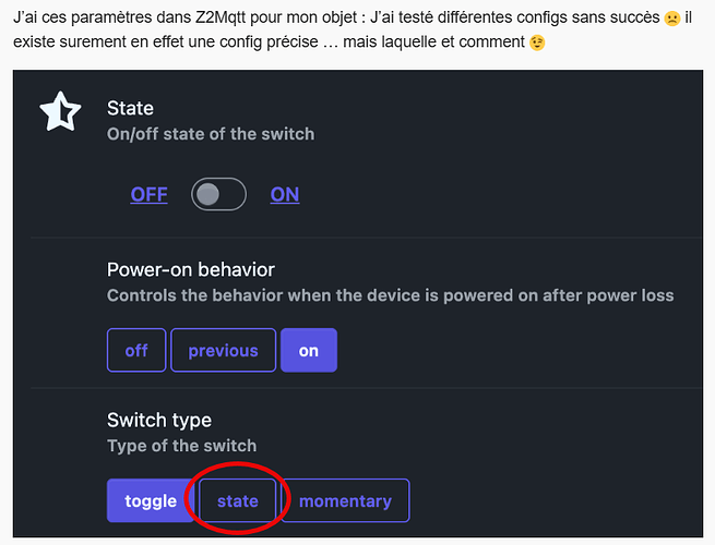

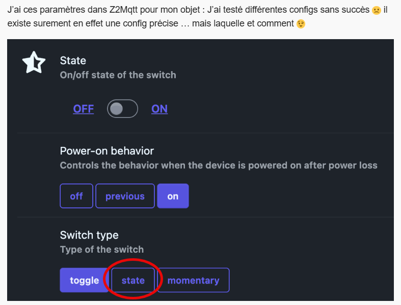

Et en mettant, dans Z2M, ton switch en mode State, car d’après ta copie d’écran, tu es en mode Toggle. Donc le comportement que tu observes est normal
Pas mieux que @tomdom78 qui a bien recadré le sujet:
essaye de cliquer là:
Je suis pas certain que state va régler le problème.
Normalement c’est un réglage pour le type de switch raccordé sur le module.
Si il y a un bouton physique de raccorder sur le module, ça risque de ne pas fonctionner comme attendu.
Je suis d’accord avec @pascal_ha sur le state qui sert normalement pour un bouton physique relié au module.
Après rien n’empêche de tenter, ça prendra pas feu :grin:
Je vais prendre un module Sonoff j’aurais moins de soucis je pense ! En effet j’ai bien essayé avec State au lieu de Toggle , sans succès toujours le meme comportement … Après je me disais qu’il était possible justement de récupérer l’état de l’objet et de créer des conditions si etat = on alors je fais rien (donc pas de toggle) si état off j’execute mais j’ai l’impression que meme state ne remonte pas correctement ^^
