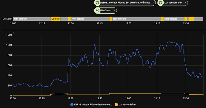

Bonjour @nautico
Peux-tu donner la référence ? Ce n’est pas celui incorporé au détecteur de mouvement (type RTCGQ11LM) qui ne s’actualise que sur une détection de mouvement ?
J’utilise un opt3001 sur ESP32 qui mesure en permanence et ça ça parle bien.

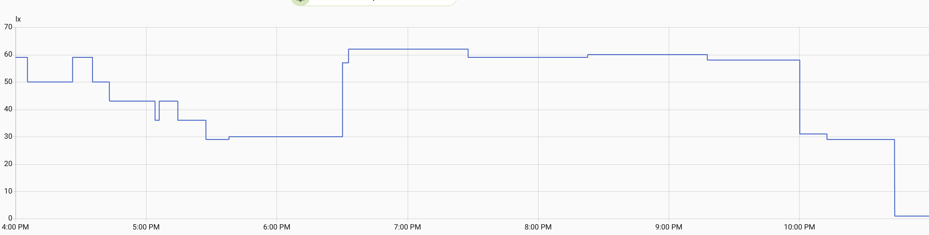

pour donner du contenue:
voici une courbe de mon sensor (Oui je parle encore de lui) de luminosité.
ce que l’on peut voir :
sans certitude (meme si je pense que c’etait le cas car je bossais a la maison hier) la lumiere etait allumée, et a 18h30 les 2 autres lampes se sont allumées.
on peut aussi voir qu’a 22h, les 2 lampes se sont éteintes et que j’ai coupé la lumiere du salon a 22h30.

C’est plus lumineux mais tu mélanges encore ce que tu as fait et ce que tu veux faire…
On a l’impression que là ce que tu as fait (et qui te vas presque) c’est allumer à 18h et éteindre à 22h… Et ça c’est facile à faire avec un simple trrigger sur le temps.
